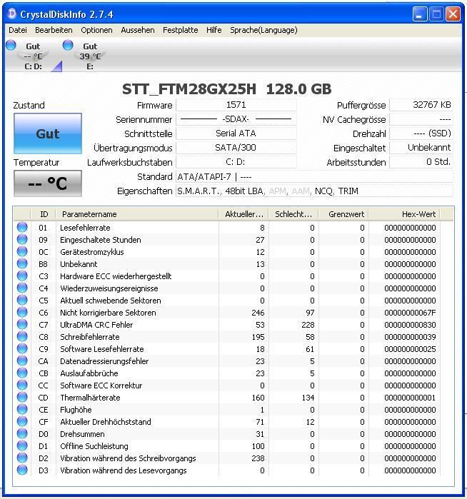

hi leute... würde sich ein FW update für mich lohnen? was würde mir das bringen und wie stell ich das am besten an? danke schonmal...

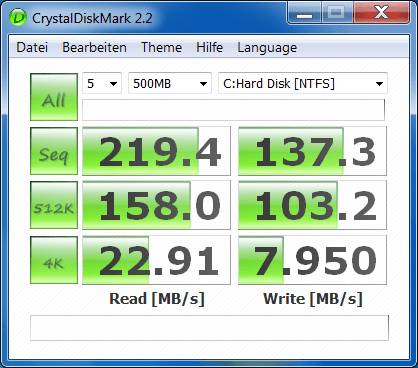

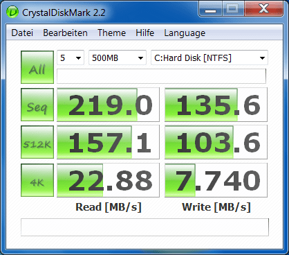

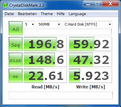

1. Screenshot: SSD auf ca 90% befüllt, dann Crystal Bench
2. Screenshot: Anschließend ca 20GB gelöscht und Papierkorb geleert. Dann Crystal gebencht. (-->Trim!!!)
3. Screenshot: Wiper Tool ausgeführt und nochmal Crystal Bench.
Ich denke man sieht es eindeutig!!! :bigok:
Also einfach keinen Intel Storage Manager verwenden (ja auch nicht den aktuellsten), sondern den Standard Microsoft Treiber!
