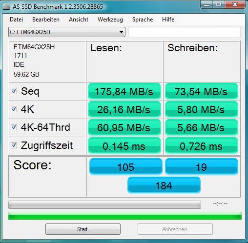

Hier schon mal ein Vergleich mit Systempartition. Der Test wurde durchgeführt auf einem P45 mit aktuellen Intel Treibern im AHCI Modus. Virenscanner usw. alles aktiv.
Da bin ich doch ein wenig überrascht. Was zeigt der 4-64 nochmal?

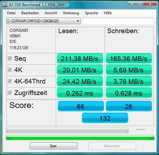

Hier schonmal das Ergebnis mit der Corsair P128 nach HDDErase (1024k Alignment, Virenscanner usw. aktiv).
Kann mir bitte jemand erklären, was der 4k-64 genau testet und warum er so hoch gewichtet wird?
