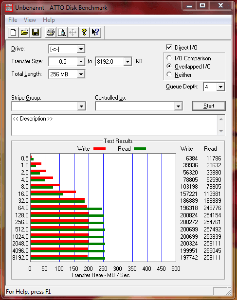

Wollte mal schnell meine ATTO Werte meiner UD 128GB mit der 1819G beta Firm zeigen nach zwei Stunden Betrieb.
Also sie läuft tadellos bis jetzt.
Die besten Werte die ich hatte bis jetzt.;)
