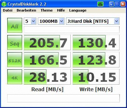

ich betreibe meine ssd an einer ich9r an der gleichzeitig auch noch ein raid 5 läuft, daher muss ich leider den iastor treiber verwenden und habe somit keine automatisches TRIM (OS: Win 7 64bit). Ich habe mir jetzt mal den Intel RST Treiber installiert und den AS SSD Bench laufen lassen... sind die ergebnisse so okay ?
das ist im Rahmen einer 64 GB ? wirklich ?
ich finde nicht
ich denke das ist im Rahmen:
Das kommt auf den verwendeten Flash an.
Samsung bei 64GB = langsam*
Toshiba bei 64GB = schnell*
Bei den 128GB Modellen ist es dann genau andersrum :d
*In realen Szenarios sind beide aber in etwa gleichschnell. Man sieht den Unterschied also nur in den Benchmarks.
