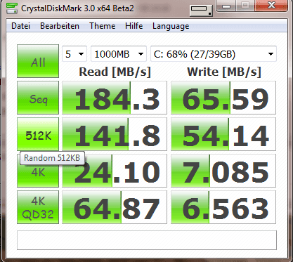

ich hab mit ner 128gb st "schlechte" werte im 4k "READ", alle anderen werte gut bis sehr gut! gibts da was zu sagen dazu, oder habt ihr das nicht gehabt?
warte etwas und benche nochmal, evtl war GC grad beschäftigt und hat dadurch kurzzeitig deine 4K gebremst, hatte ich auch mal, beim nächsten bench. wenige sekunden danach war wieder alles ok.
Evtl mal kurz trimmen lassen.

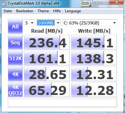

bei mir schauts übel aus. muss wohl win7 neu aufsetzen...
