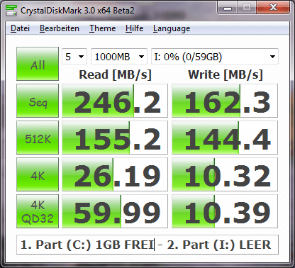

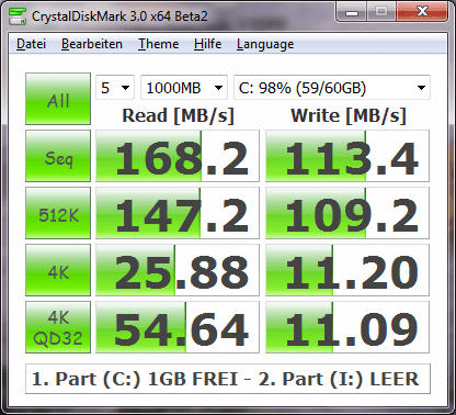

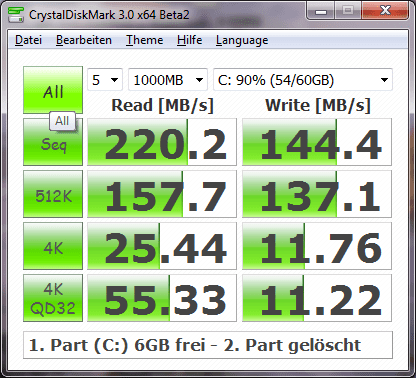

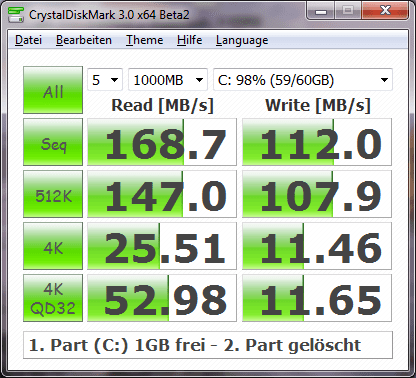

So, bissel was gebencht, zwischen den Läufen immer TRIM über PRT ausgeführt:
1.) 246/162 -- von Part. 2 (komplett leer)
2.) 168/113 -- von Part. 1 (1GB frei)
3.) 168/112 -- von Part. 1 (1GB frei, Part. 2 gelöscht, also 59 GB unpart.)
4.) 220/144 -- von Part. 1 (6GB frei, sonst wie Bench 3.)
Für mich sieht das wirklich so aus, als wenn die Zellen nur innerhalb der Partitionsgrenzen benutzt würden. Damit würden dann auch die Zellen in der Part. 1 viel mehr beansprucht werden als die in Part. 2. Wenn das tatsächlich so ist und nicht auf andere Ursachen zurückgeführt werden kann, dann betrachte ich das aber nicht als funktionierdes Wear-Leveling, ganz abgesehen von der verschenkten Performance.
Soll ich gleichen Test nochmal mit ASSSD machen?
