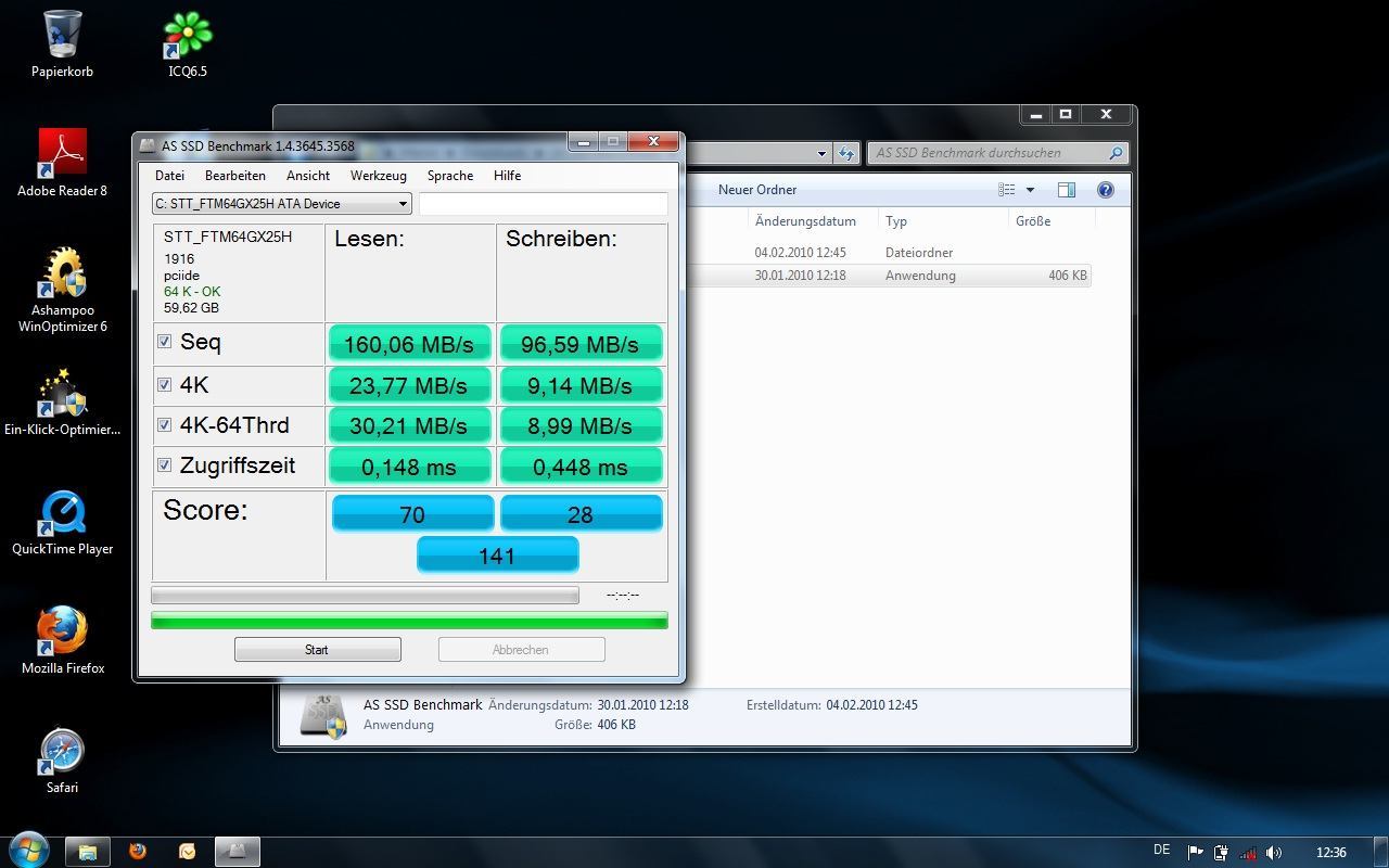

hallo Leute,
ich hab mir vor 3 Wochen eine 64 GB Super Talent Ultradrive GX2 gekauft,
damit hatte ich in meinem Asus-Notebook nur Probleme (Asus F5SL) wenn sie mal lief dann lief sie schön schnell. Letzte Woche habe ich sie zurück gegeben und gleich ein Upgrade auf die 64 GB Super Talent Ultradrive GX MLC SSD gemacht. Ich versprach mir schon etwas davon da laut Datenblat die neue doch ein schönes stück schneller sein sollte.
Pustekuchen :(
die alte lief in den Sequenziellen Schreiben gut 20mb besser als die neue jetzt.
4k Schreiben ebenfalls gut 8mb.
Beide liefen unter Win 7 32bit und 1819 so wie 1916 (Firmwareupdate brachte nichts)
was kann das sein? Ich hab das Aligment verändert. Komplett gelöscht usw. nur bringt das nix :(
Ich kann in dem Bios nicht wirklich was einstellen, nur PIO und UDMA Werte kann ich verändern. Aber weder IDE noch dieser andere Modus dessen Name mir gerade entfallen ist. :)
Ich finde auch keine neuen Chipsatztreiber für den verbauten SIS Chipsatz auf dem Board.
Hilfe :)

rechtsklick auf die datei, als admin starten ;)
@nuth
kannst du nicht auf AHCI stellen?
Dann wären deine 4k-64 schonmal auf ca 62 MB/s, der rest passt eigentlich ganz gut bis auf den recht niedrigen seq read, schonmal getrimt (sollte aber eigentlich automatisch geschehen)?
Irgendwelche stromspaarmodis an?
keine ahnung habs auf XP nicht versucht ^^
einfach mal rechtsklick auf wiper und als admin starten, probiers ^^
ich hab jetzt mal Windows 7 x64 probiert. Das macht auch keine bessere Werte :(
