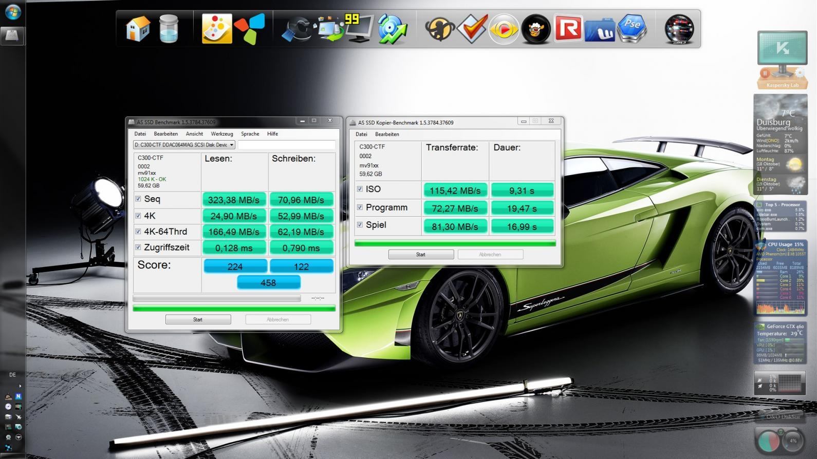

schaut für mich relativ normal aus.
im Vergleich zu anderen Screenshots im Thread finde ich den 4K Bereich zu niedrig.
Hab ich vllt irgendeine Optimierung vergessen? ^^
4k könnte mehr sein, eventuell limiert da auch der chipsatz vom nb
wäre eine idee
