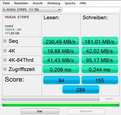

Ich sitz jetzt wieder am PC und hab mir die ganze Konfig nochmal angesehen. Und siehe da, ich hab die Stripesize anscheinend auf 4K gestellt. Da wundern mich die Transferraten nicht, jetzt ist das Striping auf 64k und schon hat der Bench die entsprechenden Werte.
Aber so überragen finde ich das immer noch nicht. Ich muss jetzt noch den Nvidia Treiber Installieren, hoffentlich bringt der noch ein bisschen.
Na also, Treiber ist drauf und das Striping hab ich nochmal auf 128k geändert.
