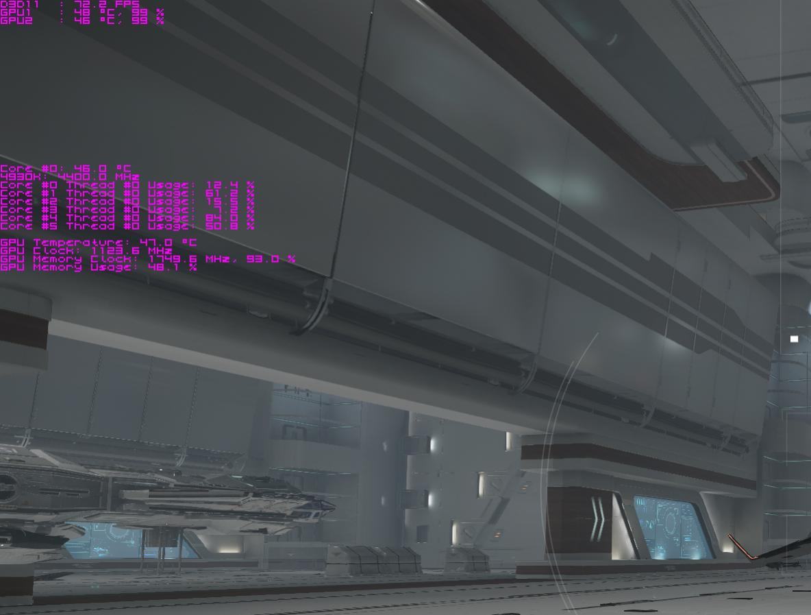

Bei mir im Hangar sind beide Titan black @99% Auslast ^^. 1440p@Ultra
Dann haben die aber inzwischen ordentlich am SLI-Profil und/oder der CPU-Gefräßigkeit geschraubt.
Vor einem Jahr sah das noch ganz anders aus.
Hier auch zwei Titan Black
Wobei meine Titan X laut Benchmark genau 10% zum Titan-Black-SLI fehlen (wenn sie dann auf 1.2ghz laufen und nicht nur auf 1.1Ghz) :-)

Ich liefere hier neben HisN wenigstens Ergebnisse für das Forum im Gegensatz zu dir.
17 FPS ist Hardcore
Mehr schafft ein 2600K nicht bei 4.7Ghz? Krass
Deine Graka geht dabei ja in den 2D Takt runter.
17 FPS ist Hardcore

Gut mit 16 Spielern ist es selbst in 3200*1800 zu viel für meine R9 290X. Das ist zu viel Polygone und zu viel Grafikeffekte auf einmal:
