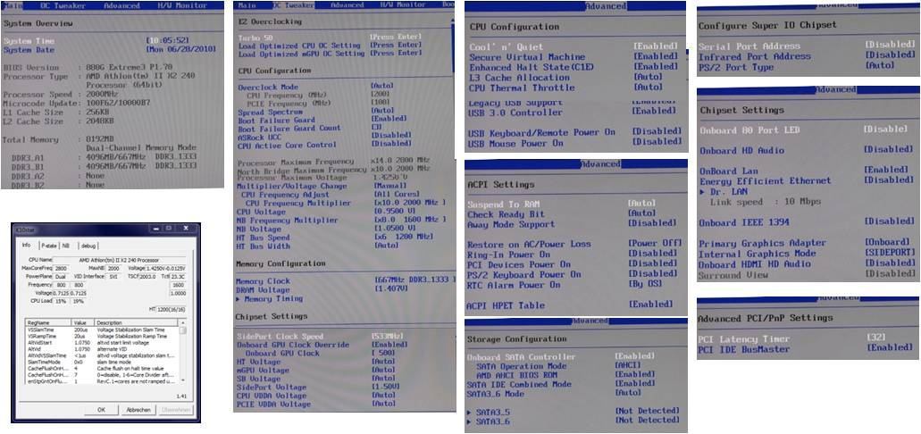

Hier mal ein paar Bilder von meinem System:

Mir fällt auf, dass du den CPU Multiplier auf x10 gefixt hast - taktet er dann im Idle überhaupt noch runter, oder verharrt er auf 2 Ghz? Evtl. ist "Auto" hier die bessere Einstellung, dann geht die CPU im Idel auf 800 Mhz runter.
Wichtig ist auf alle Fälle der Einsatz von k10stat. Dann kannst du die Volts für die einzelnen P-States noch weiter runterdrehen. Du kannst auch die Idle Frequenz noch weiter runterdrehen (auch wenn das nicht viel bringt).
Du hast die GPU Clock auf 500 Mhz gefixt. Ich bin mir nicht sicher, wie weit die GPU im Idle runtertaktet - aber wenn die wie beim 785er bis 200 Mhz runtertaktet, könnte das ein weiterer Ansatzpunkt sein, dann wäre dort auch "Auto" besser.
Den RAM könnte man auch noch von 1333 auf 1066 runterdrehen.
Weitere Übeltäter könnten Lüfter sein oder auch das Netzteil, an dem die Pico hängt.
Wie sieht denn der P-States Reiter von deinem k10stat aus?

Ich hab' die 10x beim start im BIOS eingestellt, um auch gleich mit niedriger Spannung (1.00V) zu booten.
In k10stat habe ich dann für die ganzen Tests erstmal auf 800Mhz / 0,7125V bzw. NB 1.000V bei 1600Mhz gelockt (schaltet auch laut cpu-z).
Die 4250 taktet soweit ich weiß auf 500Mhz im idle runter im Gegensatz zur 3300 auf den 7xx Boards. Das sollte nicht so viel ausmachen, ich kann aber mal weiter dran drehen (angeblich taktet das CCC bei diesem Board im idle die GPU maximal runter.
Netzteile hatte ich schon zwei verschiedene dran (auch mal ein anderes PICO, das ichhier noch von meinem HTPC habe), aber keine nennenswerten Änderungen.
Ich kann den RAM noch runter nehmen, aber da bin ich ja auch schon auf 1,4V.

ich hab' mal PDM eingeschaltet und die Grafik auf sideport+UMA gestellt.
Hier noch die Infos zu cpu-z & k10stat:
Jetzt komme ich immer schon auf 29,7W. ich teste gleih mal andere RAMS (habe noch G.SKill und GeiL da).

Da sind ja noch ne Menge voltages unangetastet. Southbridge läuft bei mir noch stabil mit 0,95V. Energy Efficient Ethernet hört sich auch interessant an, schalte das mal an.
Warum hast du GPU-clock override an ? Damit funktioniert das runtertakten im Windows nicht mehr. schalte das aus.

Du kannst die NB mit k10stat noch undervolten. Die steht bei dir noch recht hoch auf 1,100v - bei 800 Mhz dürften aber 1,000v reichen. Wobei ich mir hier noch nicht den Stress gegeben habe, die wirklichen Untergrenzen auszuloten - kann also evtl. noch niedriger eingestellt werden.
Du könntest auch einen noch niedrigeren P3 State einstellen. Z.B. 400 Mhz - dazu müsstest du oben die DID von 1 auf 2 stellen. Mit dieser Einstellung fahre ich 0,7000v CPU(V) und 0,9750 NB(V) bei NB 1400. Wobei die 400 Mhz aufgrund erhöhter Baseclock bei mir 450 Mhz sind. Die Leistung reicht erstaunlicherweise sogar für HD Wiedergabe, ohne dass die CPU in einen höheren P-State wechseln würde.

k10stat habe ich auch noch geändert (siehe Bild):
D.h. ich bin jetzt schon auf 400Mhz bei 0,7V und NB 0,975V.
