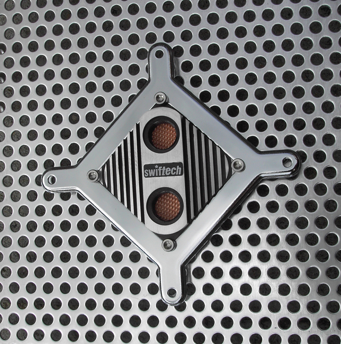

Hattest du den O Ring nicht ohnehin erst im nachhinein geändert?
ja weil ich es testen wollte - seitem muss ich beim Anziehen der Befestigungsschrauben auf die Temps achten - und da habe ich keine Lust zu auf Dauer.

Soweit ich weiß ist der Boden beim GT und GTX gleich, lediglich der Deckel und die Halterung sehen anderst aus bzw unterscheiden sich.
Kannst du den Boden nicht plan schleifen oder wie ist das ?
deshalb würde ich gerne den deckel vom GTX von sven haben wollen, sollte er sich einen neuen kaufen gastro :)
klar kann ich das - aber das wäre zu einfach :fresse:
nee ernsthaft - entweder ich besorge mir einen neuen Boden oder ich werde ihn plan schleifen.

Was ist denn das für ne Geschichte mit dickem oder dünnem O-Ring?
Beim Kühler is doch kein Ersatz dabei, bzw warum sollte man den überhaupt zerlegen?
Ich weiss nur dass man unbedingt für die Anschlüsse die beiden mitgelieferten dicken O-Ringe nehmen sollte, sonst is nämlich Undicht - jedenfalls mit Verschraubungen :grrr:
Den O-Ring den ich meine - der hat nichts mit den Anschlüssen zu tun.
Sondern ich meine den O-Ring der zwischen Deckel und Kühlerboden kommt.
Und da wird ein dickerer als im montierten Zustand verbaut mitgeliefert.
Echt? Bei mir is da kein anderer dabei... oder ich bin blind, morgen nochmal nachschauen.
Ist aber ok wenn ich den Kühler so lasse wie er war, oder? Also mit dem dünneren (?)
wenn Du eine CPU hast die einen geraden IHS hat oder du evtl nicht abgeneigt bist diese zu schleifen - Du hast ja eben etwas wegen Quadcore beschrieben - dann würde ich den dünnen verbauten drinne lassen.
Der Dicke O-Ring dienst dazu den Kühlerboden zu wölben, was "unbehandelten" HS zugute kommt.
Allerdings sollte der Dickere O-Ring dennoch dabei sein. Hast Du ja mit bezahlt.
Naja, mein E6600 ist nicht wirklich plan - aber ob ich den noch abschleife... wie gesagt werd ich mir eh nen Quad zulegen. Is nur die Frage ob B3 oder warten auf G0.
Ich tests jetzt einfach mal mit dem E6600. Hab heute umgebaut und die Thermalright Backplate endlich reingeklatscht, kann also jetzt endlich ernsthaften Anpressdruck ausüben. Wir werden sehn...
