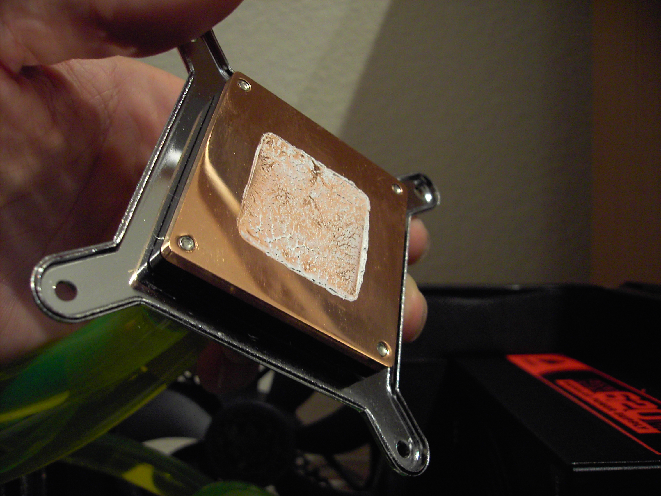

hi leute
habe heute einen Swiftech GT eingebaut, und irgendwie keinen ° besser als mein alter XP light. Wasser 32 last, CPU 90 :hmm:
Kühler sitzt perfekt, und fester anziehen gehts nimmer. habe mal abgenommen, leitpaste war überall, also HS und Kühler sind plan.
Das Problem liegt nicht an den Kühlern, sondern woanders...
Nexxxox jemals aufgemacht? Wie hoch ist der Fluss (real)? Schläuche nicht abgeknickt? 90°C sind nicht normal. Sei froh, dass die CPU noch geht.
also duchfluss ist TOP. im AGB sprudelt alles extrem. Pumpe ist Laing DDC Pro 12V. Schläuche sind alle gerade. Idle hat die CPU 45°. Q6600 B3 3,6 ghz 1,5V ist ja auch happig. Wenn ich von 1.5V auf 1.44 gehe, hab ich dann shcon last 75°
eingebaut richtig oder ?
Dann sitzt evtl. der Kühler nicht richtig bzw. er KANN garnicht richtig sitzen, wenn der IHS dermaßen krumm ist. Überprüf das mal.
ich habe den kühler ja schonmal abgenommen, und es war auch ein abdruck von der paste auf dem Kühler von der CPU. Quadratisch halt. bedeutet ja das die flächen sich berühren.
ich montiere mal die GIgabyte backplatte wieder, und stecke die 4 Schrauben von der anderer Seite und zieh die an, mal schauen

Kontrolliere mal die Fläche des Kühlers und die des IHS der CPU. Wenn beide plan sind, dann bleibt nur noch die Möglichkeit das der IHS schlecht sitzt, bzw. dessen Kontakt zum Core darunter nicht optimal ist.

http://www.lifepatcher.com/pc/quad/wlp1.jpg
http://www.lifepatcher.com/pc/quad/wlp2.jpg
Hier sieht man die Abdrücke ;)
