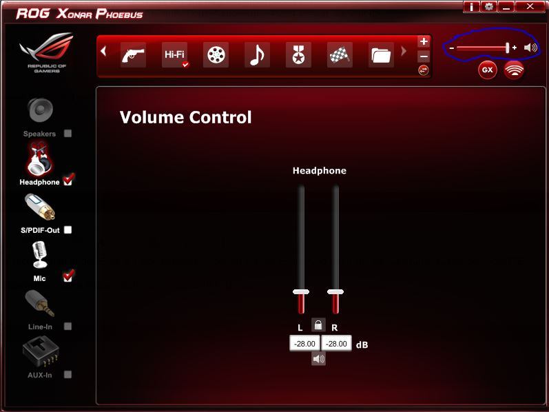

N'Abend
Beim Phoebus-Treiber ist rechts oben in der Ecke ein Schieberegler - der ist meiner Erinnerung nach für die "Leistung" zuständig.
Hatte ich damals auf "ganz nach rechts gestellt".
Betrieben wurde ein DT-770 PRO.
SORRY ich hab ihn gestern gelöscht, da ich auf ne ZxR umgestiegen bin.
Und mir heute nen DT-880 PRO bei "friendly house" zugelegt - Passt besser zur ZxR :)
Gruß
Robert
tatsache. dachte das wäre der allgemeine volume regler, man kann die KH aber noch seperat regulieren. läuft nun noch runder :d
