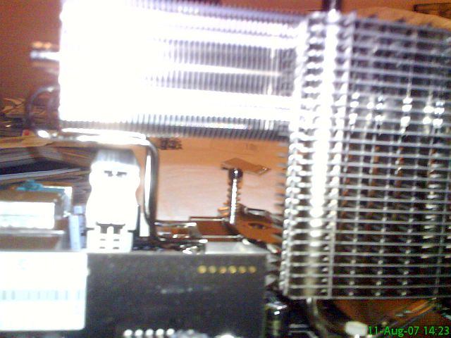

Ich wollte nur mal sagen, dass der HR-05 (non-SLI) auf ein Gigabyte P35-DS3 mit Scythe Infinity passt. Es sind noch ca. 2mm frei bis zum Infinity, und der Hr-05 wird auch noch aktiv von der Luft, die beim Infinity an der Seite raus kommt gekühlt.
Ich glaube nur, dass die mitgelieferten Klammern nicht passen, ich habe nur die kleinste, da ich den HR-05 zusammen mit nem Board aus dem Marktplatz gekauft habe.
Sieht übrigens ziemlich genauso aus wie die selbe Kombo auf dem Asus Board auf Seite 21.
HR-05 + HR-09 in Verbindung mit dem P5B Deluxe und einem Si-128 SE passt auch - ist aber mehr als knapp, da dürfte kein Kühler ausser dem HR-09 auch nur 1 mm grösser sein. SI-128 und HR-05 berühren sich zwar, ist aber absolut spannungsfrei. Passt perfekt :d
