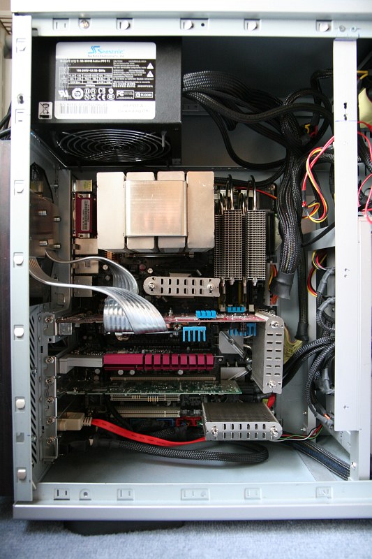

und da sind die beidne HR-07:
habe auch gleich mal diese ollen lüfterhalterungen dran entfernt, wenn ich die schon hauptsächlich der optik wegen kaufe:)

Hier mal ein Bild für alle, die wissen wollen wie es ausschaut mit 4x1GB RAM + 2xHR-07. Also für normale HS is da kein Platz mehr, denn die Chips berühren schon die HR-07 ;)
Dann würde eine Seite aber besser gekühlt werden wie die andere ;)
aber wenn nur eine seite gekühlt wird ist es auch irgendwie schwachsinnig, da würde ich lieber einen lüfter (z.b. airflow) draufmachen. ;)
mfg deep
