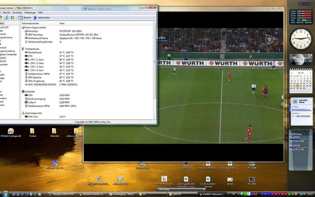

hier mal meine temps
backplatte passt . hab sie im kandalf auf nem x38 dq6 also wenn dein sockel nicht noch weiter oben ist sollte es kein problem sein. es könnte sein dass du die heatpipes ein wenig nach oben biegen musst damit sie über der abkantung vorbeigehen sonst kein problem
na dann brauch ich mir ja keine sorgen machen! Ab wann werden die Q6600 instabil, wenn ich die unter prime teste?
was meinst du damit?
ab welchem takt oder was?
so weit bin ich noch nicht gegangen... werd jetzt erst mal versuchen die 3600MHz stabil zu bekommen
kann mir das keiner beantworten, bei dem X2 sind es ja um die 55-56°!
naja wenn du über 70-75 kommst solltest du dir dorgen mach und aufhören...

hab im post 1563 meine temps gepostet. benutze die coolaboratory liquid paste. bin nicht sicher ob die temps nicht ein wenig hoch sind oder normal? die vid meiner cpu sind 1,3125V (unter last dann meist 1,25V) erhöht habe ich auf 1,34V unter last. kanns sein dass die paste den hohlraum unter dem ifx14(vielleicht konvex) nicht gescheit ausfüllt und daher nicht richtig gekühlt wird?
