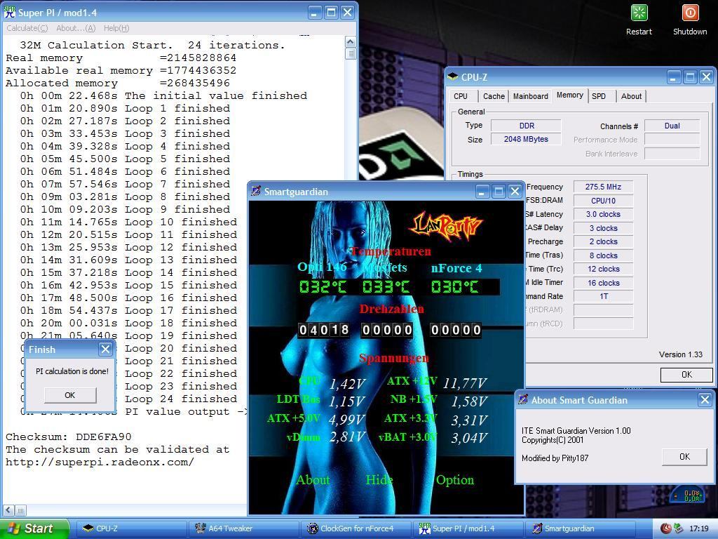

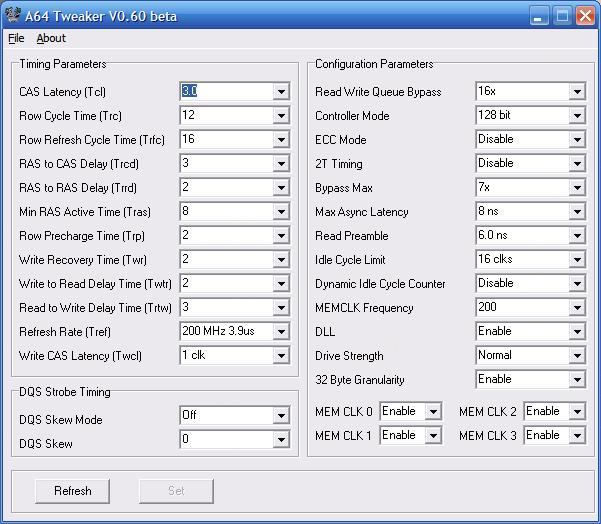

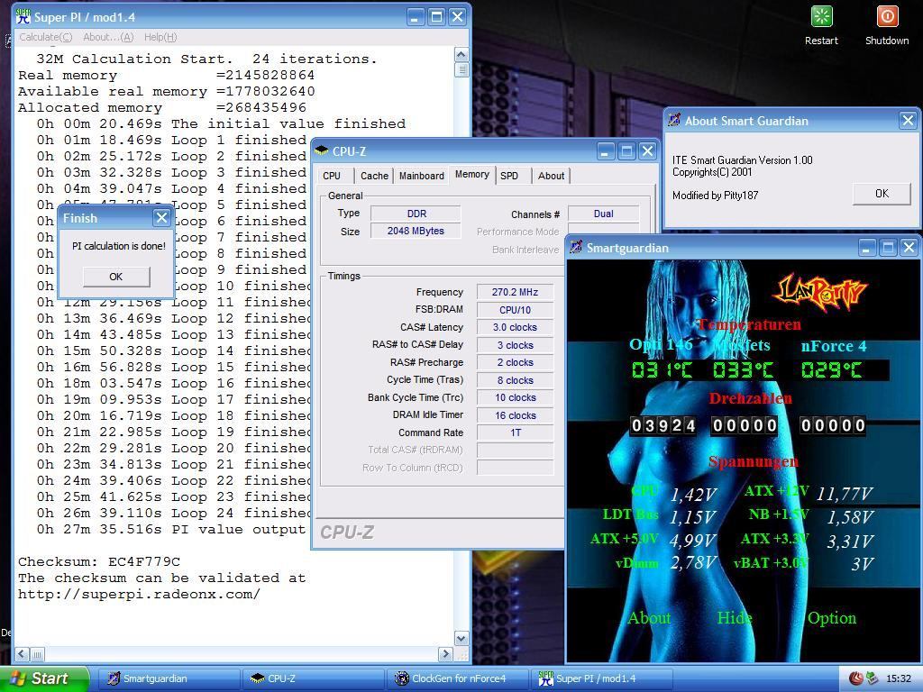

So, nun hab ich mir mal bissl zeit genommen um ein wenig weiter zugehn... Just so mal 270mhz rein und nichts weiter grändert - SuperPi32M und BF² stable... :love: Denke die OCZ waren def. ihren Griff wert... Mal sehn was die noch abkönnen...
Screens anbei - rest like Tweaker siehe oben... :drool:
€dit:
:fresse: Ich liebe die immer mehr... 275mhz, nur tRC und tRFC angepast und die +0,3v rauf... :coolblue: Tweaker hinzugefügt...

wow also alleine mit dem 275 ergebniss kannst du schon voll zufrieden sein. das ist wirklich ein erstaunlich guter wert. Haben wir schon lange nicht mehr hier gehabt.
mich würde es mal interessieren wenn du mit dem testen fertig bist was die rams im einzel betrieb schaffen.
:bigok: Bin ich auch - so kann ich CPU wieder @ 3ghz schieben und den Teiler schubsen... :)
Werd denk später oder morgen mal schauen ob ich noch mehr prügeln kann mit den Setts... Einzeln mach ich dann mal next WE - wenn ich dann kein bock mehr aufs zocken hab... :asthanos:

Atm komm ich auf 275mhz SuperPi 32m und Prime-Blend mit 3-3-2-8-1, 2,81vD mit fast identischen "normale gute RockOn-Timings" - allerdings bis jetz nur bis 271mhz 1000% Game-Stable...
Aber ich arbeite dran - denn ich will die 273mhz GameRockStable haben... :asthanos:
Screens hab ich leider nur jene: 2GB-275mhz-1zu1-2,8vDimm-SuperPi32M.JPG2GB-Tweaker-275mhz.JPG :coolblue:
Den PrimeScreen @ nethands - zu groß die *oink*... Mal schaun was da noch geht...
