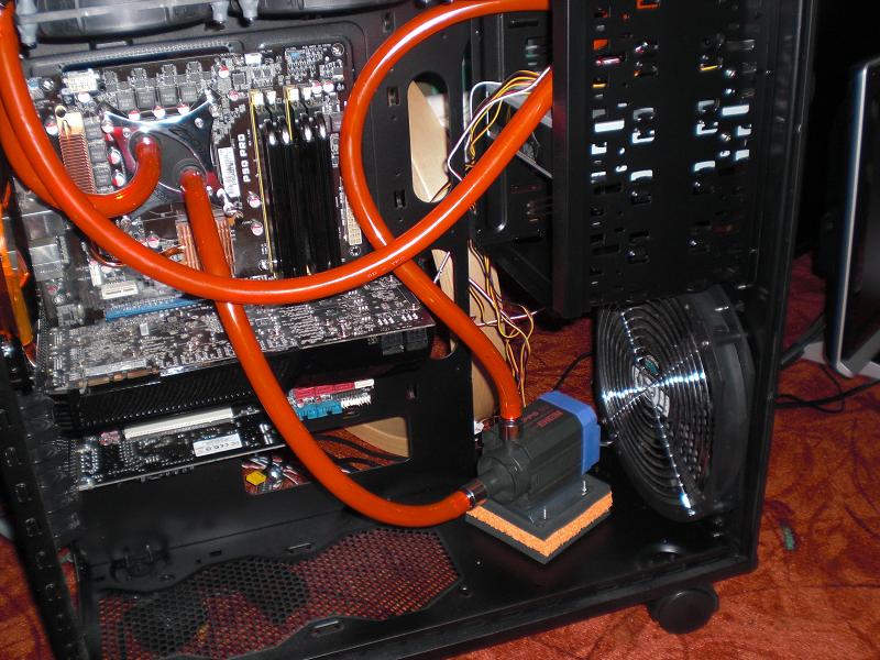

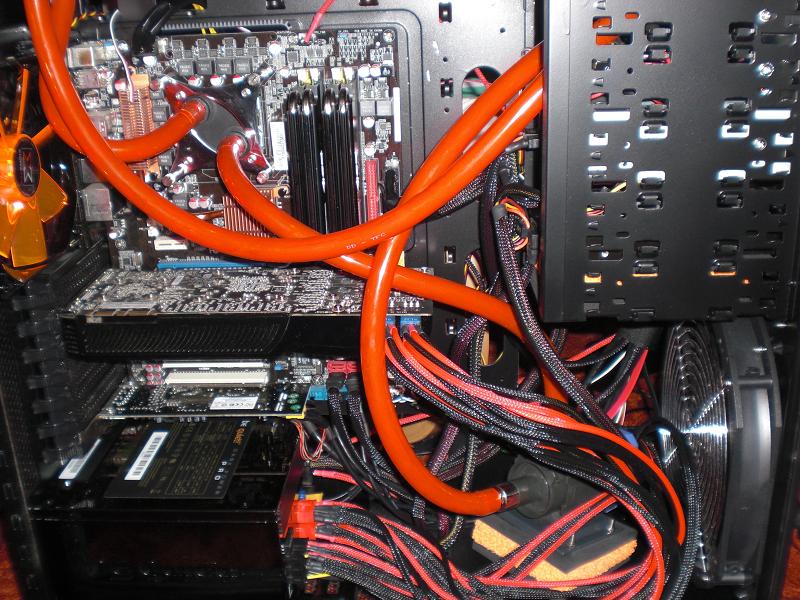

Hiho... hab mal ne kleine Frage bzgl. meiner WaKü-Leistung.
Ich verwende ein HAF932, in dem ich im Deckel einen Nexxos Xtreme verbaut habe.
Mittlerweile kühle ich die CPU (Q9550) mit einem HK Cu und das Mainboard (Asus P5Q Pro) mit den EK Waterblocks für NB und Mosfet.
Soweit so gut - die Temps sind im grünen Bereich...
Nun soll zusätzlich aber noch eine 5850 gekühlt werden (sofern ich sie dann habe) und bin nun am Hin- und Herüberlegen, ob ich noch einen weiteren Radi brauche und wenn ja, welche Größe bzw. wo ich diesen verbauen soll (Mit Platz sieht es halt eng aus...).
Momentan schwebt mir ein Nexxos Pro240 vor - bloß wo einbauen? -> vorn hinterm Mesh sind nur 24x20cm frei, darüber sind die 5,25" Schächte.
Falls jemand eine Idee hat - ich freue mich über alle Tipps und Kniffe :d
mfG
hinterm hdd-käfig wäre noch ne option für nen dual, sofern die 5850 nicht zu tief ins gehäuse ragt, das würde ich mal ausmessen.
der triple schaffts auch noch mit der 5850 dabei, aber dann wirds entweder lauter aufm radi oder wärmer im wasser.

Also der HDD Käfig ist schon raus - allerdings ist der Platz durch das überlange Dark Power Pro von BQ etwas "beengt" und momentan steht auch die Pumpe (Eheim HPPS) am Gehäuseboden (die aber dann wahrscheinlich liegend/ hängen am Frontmesh befestigt wird, oder im 5,25"-Schacht Platz findet...
das geht doch auch nicht oder? Durch spannungs korrosion würde doch das Alu korrodieren oder?
Sorry wenn ich soviel frage aber dafür ist ja ein forum da :)
spannungskorrosions kanns dann auch noch geben, aber der prozess sollte viel viel langsamer gehen, als wenn man nen elektrolyt dabei hat. denke mal da wirste keine großen probleme bekommen bzw. kaum merkbare auswirkungen auch nach jahren haben.
€: zu deiner IDE-Frage: 80 cm gesamtlänge oder 80 cm zwischen hdd & laufwerk?
haste nen foto? ansonsten könnte man auf jeden fall noch über nen single in der front nachdenken (da ist ja jetzt genügend platz ;))
Fotos sind imho im PCGH Forum, aber ich hol mal fix welche :d
