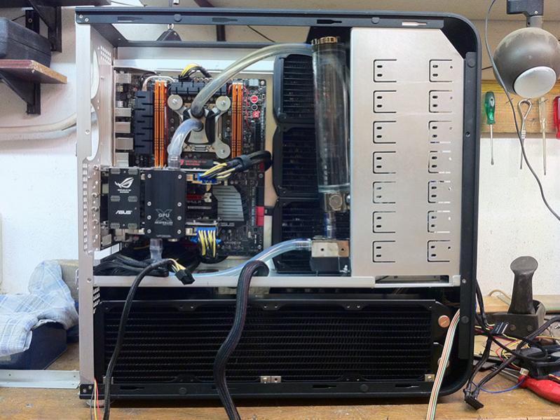

Ich habe ein Monster geschaffen!
[Metalldeckel + AGB aufgeschraubt + Koolance Kühlung für die Laing + Standfüße bzw. Entkoppler]
Und es auch gleich wieder getötet:
Mist. Pumpenelektronik geflutet weil ich eine Metallplatte die zur DYINHK Laing gehört nicht montiert hatte ... undicht. Dachte, dass Dingen wäre nicht notwendig mit Koolance-Ding :-(
Muss ich mir wohl ne originale Laing kaufen. Oder gabs nicht irgendwo welche die schon auf 3Pin umgebaut waren?
So, hab auch wieder gebastelt, länger als erwartet und vor allem erhofft und es ist auch nur einmal Wasser ausgetreten - als ich eigentlich dachte fertig zu sein gegen 2 Uhr heute früh. Der über der Laing stehende Balancer bzw dessen Anschluss schien undicht zu sein. War er aber nicht. Die Laing hat oben beim Anschluss selber rausgedrückt. Die Frage war nur warum? Denn alles was korrekt angezogen, nicht zu fest (wie beim letzten Mal) und auch nicht zu lose. Naja, wie sich rausstellte habe ich beim Verschlauchen der 5 Radis nen blonden Moment gehabt. In kurz ich hab ne Luftbarriere in ner 3'er Batterie von Radis gepackt die dazu geführt hat, das die Laing massiven Gegendruck hatte und tja dann kams halt aus dem Anschluss. Also heute Morgen den ganzen Kodder nochmal auseinander gebastelt und neu verschlaucht, etc pp. 3 Radis liegen jetzt erst einmal brach, was aber nicht so wild ist, die Radifläche ist trotzdem noch doppelt so groß, wie vorher.

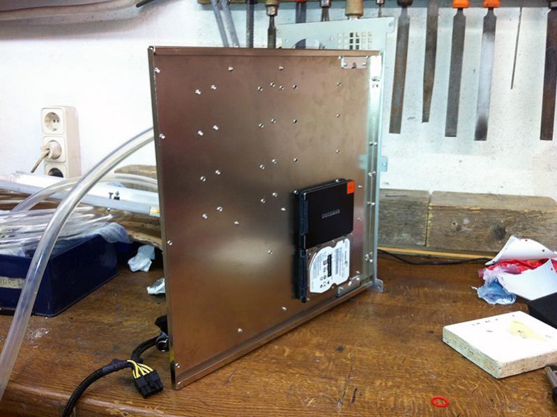

Im Rahmen des Umbaus hab ich dann auch endlich die SSD und die Platte auf die Rückseite des Mainboards verbannt, so das ich die hintere Seitenwand für die Festplatten / Laufwerksbefestigung entfernen kann. Die vordere habe ich durch die 180° gedrehte hintere ersetzt, mit ein paar Bohrungen für die AGB Halterungen und zur Befestigung im Case bereichert. Die Laing steht nun auf 2 Entkopplern aus diesem Set. Ich werde vermutlich die anderen beiden auch noch einbauen (Midplate erneut anbohren!) und die Pumpe dann auf eine kleine Metallplatte stellen, da sie im Moment nur waagerecht steht weil der Schlauch zum AGB sie auf Niveau hält ;). Die AGB Halterungen habe ich dann auch noch mit je 2 dieser Entkoppler vom Laufwerksrahmen getrennt und muss sagen absolut vibrationsfrei - und das ganze steht auch stabil, was mir beim Shoggy immer abging. Damit ist das System nochmals deutlich ruhiger geworden. Jetzt fehlen nur noch ca 3 Eloops für den Gehäusekeller und evtl. 6 weitere für die im nächsten Schritt einzubindenden 3x240er und nen Aquaero 5 LT um den ganzen Zauber auch zu steuern. Dann hätte ich das System von der technischen Seite erst einmal da, wo ich es haben wollte.
Irgendwann später müsste ich mir dann 2 Seitenteile und passend dazu eine neue Gehäusefront / Dach (1 Element) bauen. Der Plan ist schon fertig, aber erstmal Zeit vergehen lassen. Bei der Hitze basteln war nicht... cool :fresse2:
Ach, es gab noch nen 2ten blonden Moment heute Morgen. Als ich die Kiste dann aus dem Keller wieder hochgewuchtet und alles verkabelt hatte ging beim ersten Poweron alles eigentlich gut los - es kam nur kein Bild. Ok die 3 Monitorkabel nochmal geprüft und festgezogen, Neustart immer noch nur Standby. Da fuq??? Hm mal Diagnose LEDs checken.. k.a. was das heißt.. Manual sagt RAM issue.. Quick check.. true story, kein Mem auf dem Board.. lol, also ab in den Keller, Mem holen ;)

Das erste Pic zeigt wie's geplant war und quasi heute Morgen gegen 2 Uhr auch ungefähr aussah, Pic 2 zeigt das Brett auf dem ein wenig zu großen Tray - das würde ich gerne so kürzen, das es circa 0.5cm rechts vom Board endet. Da mein Tray KEIN Moboloch hat, würde ich dieses Tray so behalten und suche ein anderes TJ07 Mobo Tray... (s. Sig). Pic 3 die Positionierung der beiden Datenträger.
