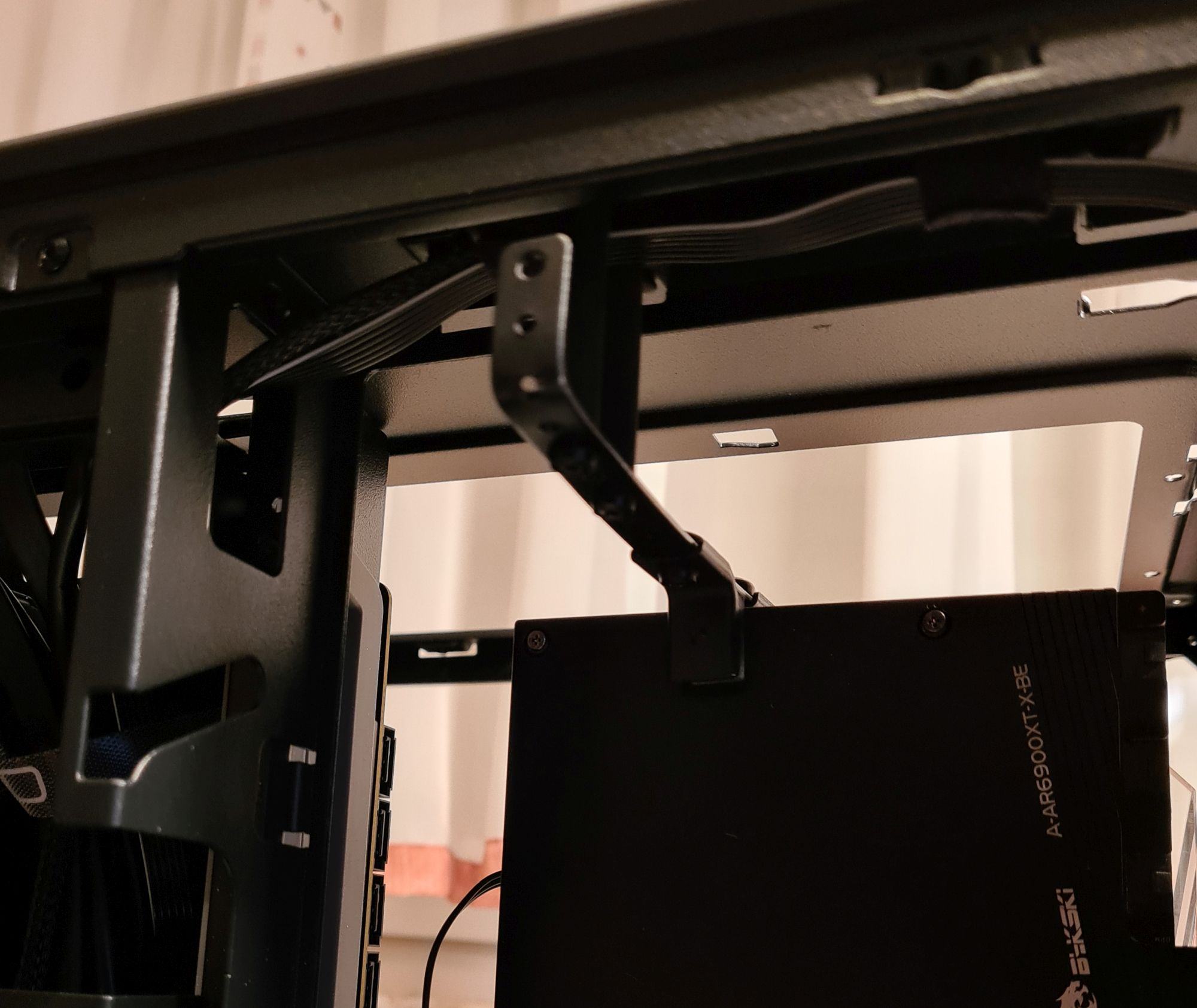

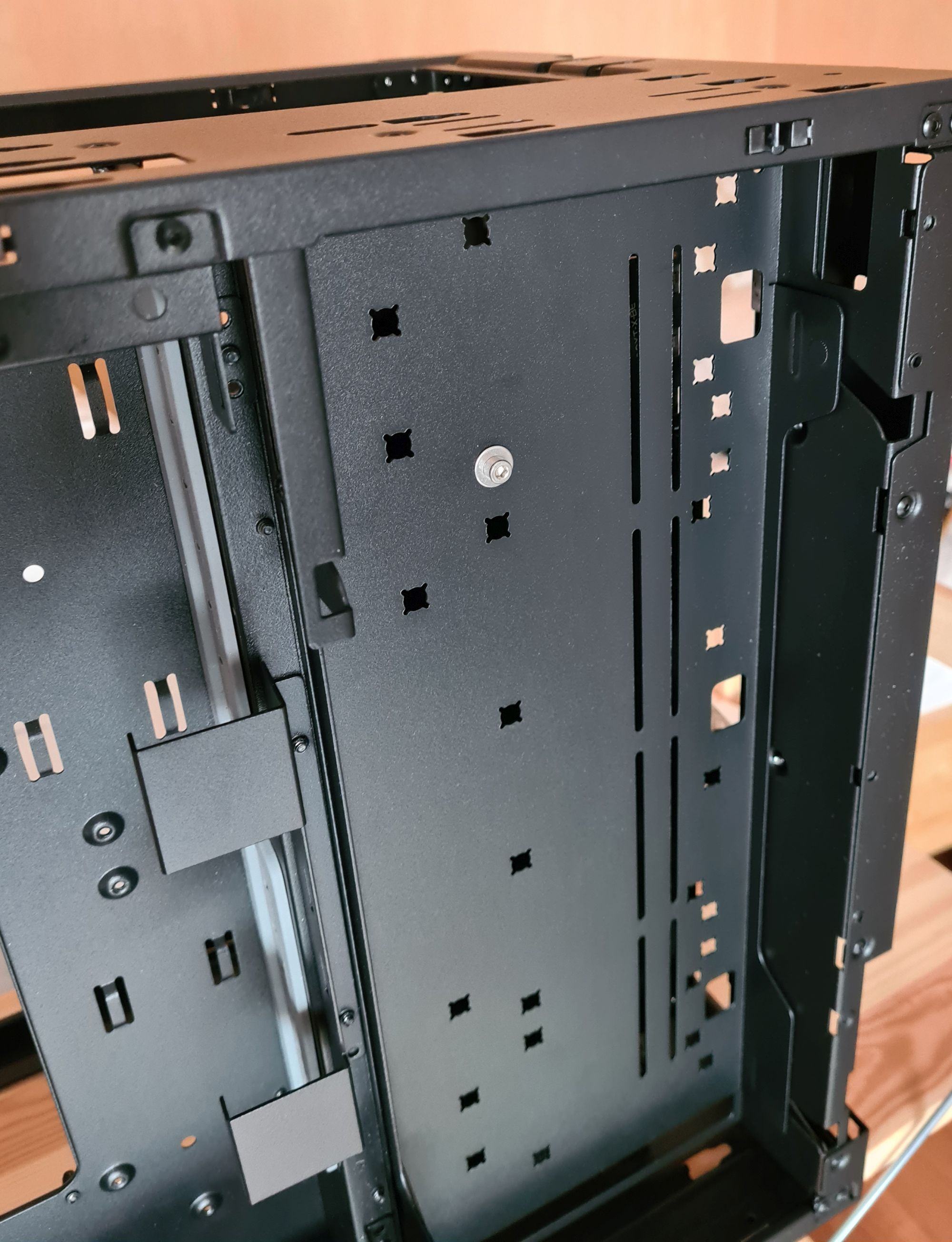

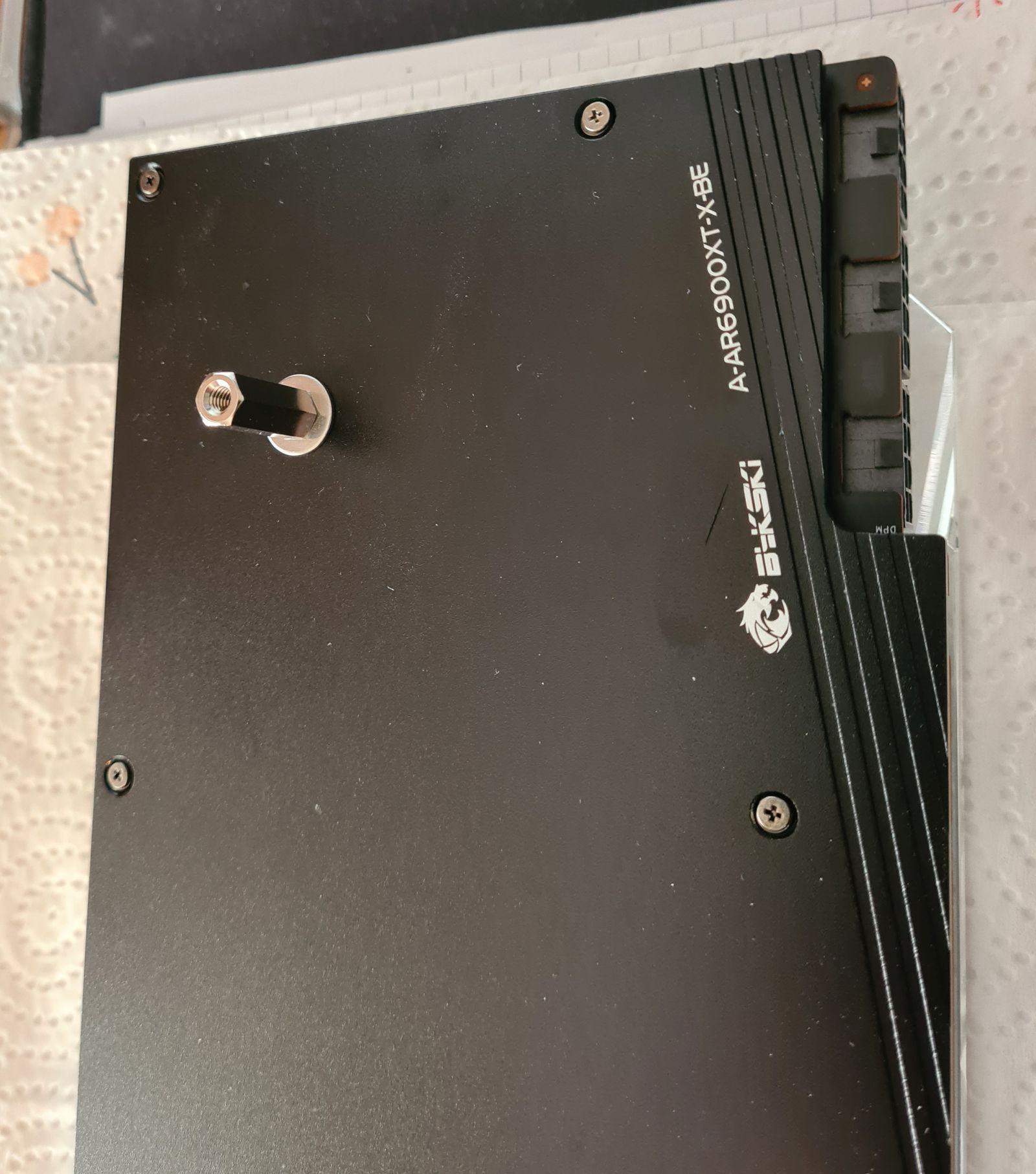

Ich habe meinen PC nochmal komplett auseinander gerissen und jetzt eine gute Lösung für die Hochkant-Befestigung der Grafikkarte im O11D Evo gefunden. Meine bisherige Lösung war ok, aber eben noch zu sehen und das seitliche Teil für Lüfter oder Festplatten ging auch nicht mehr rein:
Jetzt habe ich es so gelöst.
Loch in die Backplate und dort einen passenden Abstandshalter einschrauben:

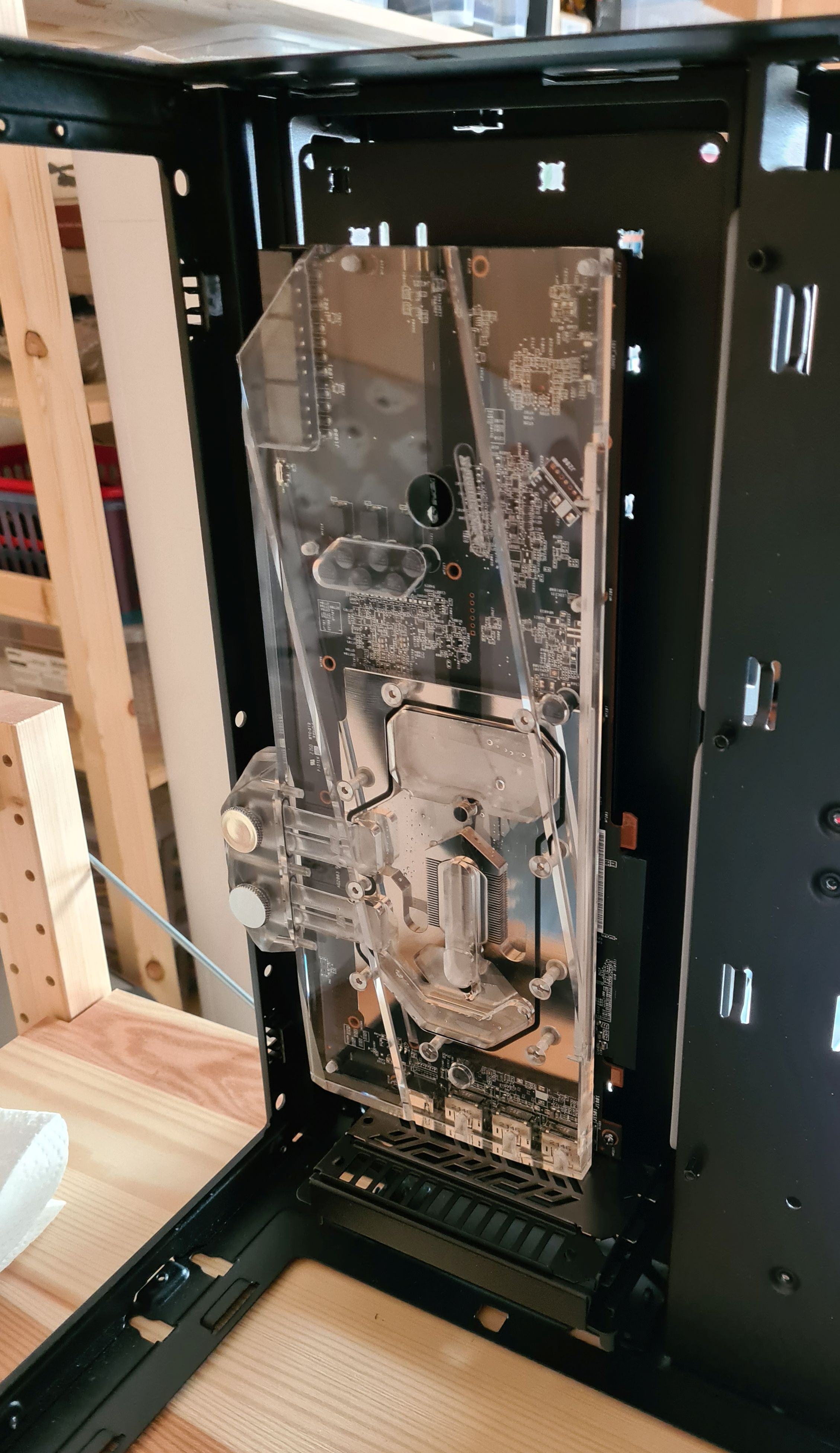

Die geschlossene Platte in die Seite und dort den Abstandshalter festschrauben:
Jetzt hat man auch noch eine Montagefläche z.B. für Steuerungen. In der Seitenkammer wird es mir langsam zu eng.
Von vorne ist nichts mehr zu sehen:

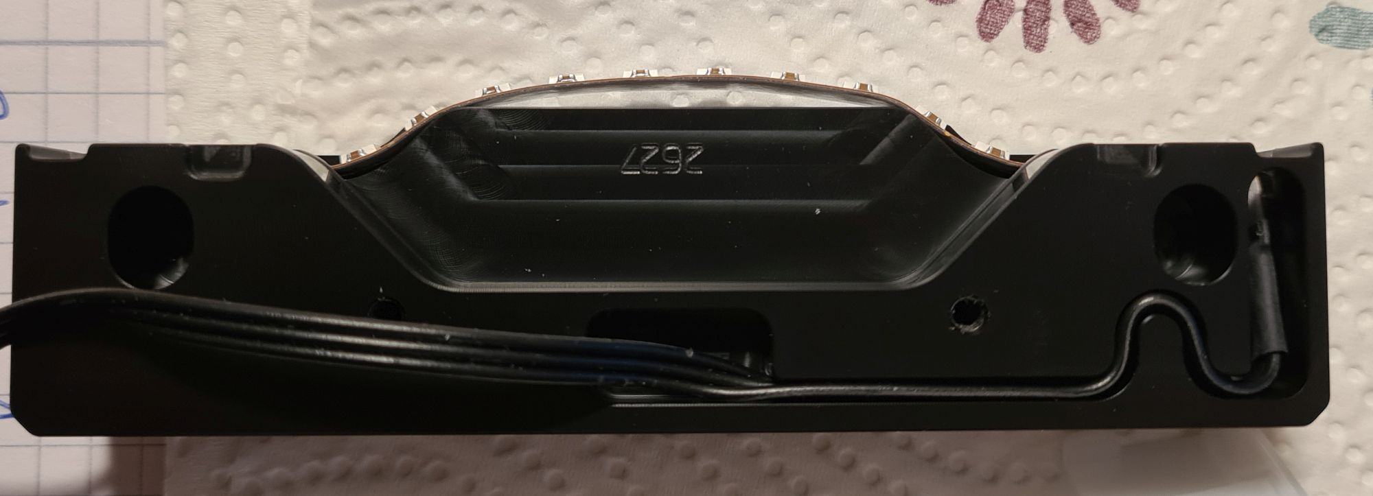

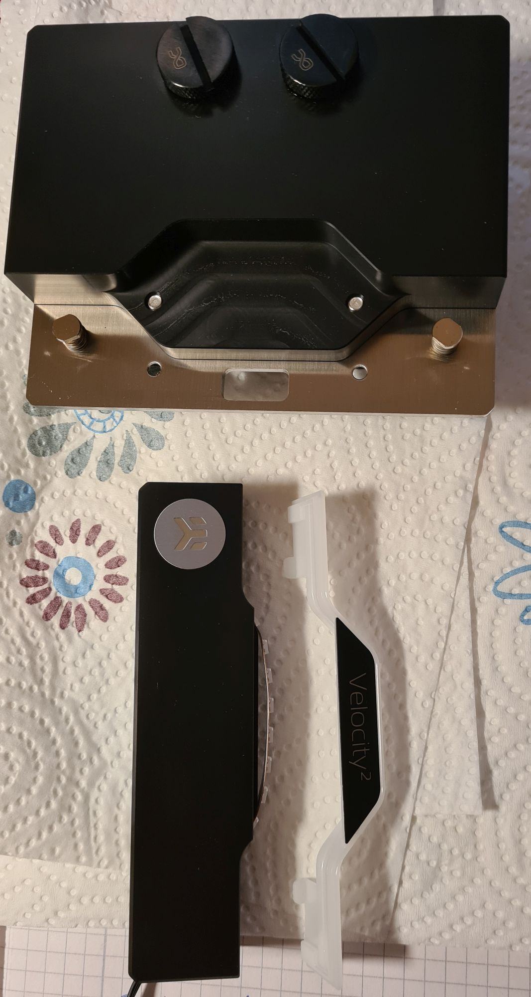

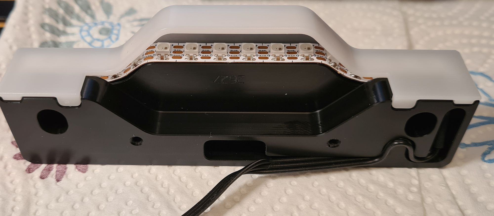

Die Beleuchtung am Velocity² habe ich auch repariert, das Logo war nur so halb beleuchtet. Zum Glück einfach mit 2 Schrauben abnehmbar:
Der LED-Streifen steht ab, kein Wunder:
So ist es besser:

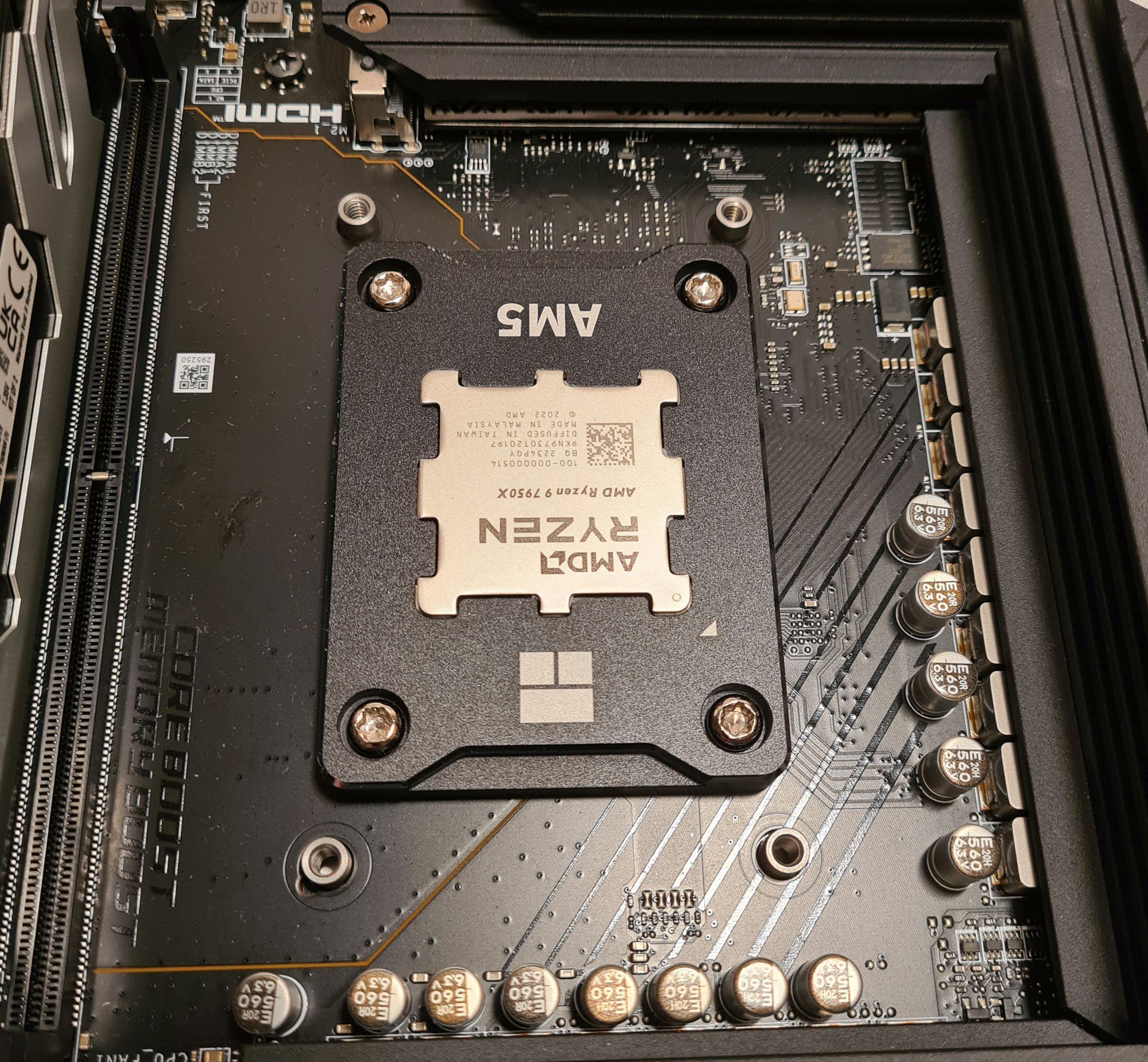

Das Teil hier ist sehr praktisch wenn man keine Wärmeleitpaste in den seitlichen Vertiefungen haben will und ist auch schicker als Klebeband o.ä.
Das ist der Thermalright AM5 Secure Frame, gibt es in schwarz und rot. Der wird einfach anstatt des Retention-Mechanismus mit der Backplate verschraubt.
Bringt Frame noch andere Vorteile? Höre das erste Mal von Biegung bei AM5. Hat da jemand einfach die LGA1700-Angst-Kuh gemolken?
Ne, mir ging es einfach darum, dass man mit der Wärmeleitpaste keine Sauerei mehr veranstalten kann. Es gibt auch einen Schutz aus Silikon. der kostet aber fast genau so viel. Da dann doch lieber 3 EUR und das Aluteil... Wärmeleitpaste (TF7) war auch noch dabei, keine Ahnung ob die gut ist, für Testaufbauten aber natürlich auf alle Fälle ok.

Hab das seitliche Teil fürs EVO noch im Keller und überlege mein Messing Top daran zu befestigen.
Bevor ich das raus krame: meinst du das es das aushält ?
Ich klebe vorm schmieren immer Kapton oder Krepp um die CPU, ist zwar nur AM4 aber verhindert auch einiges, gerade beim zerlegen vor 3 Tagen bemerkt dass da noch Kapton unter dem Kühler war.
Das wirkt schon stabil. Im normalen Layout auf alle Fälle kein Problem, da gehen die Führungen schräg nach unten und es kann gar nicht raus rutschen. Invertiert ist es trotzdem durch die Verriegelung ganz gut gesichert.

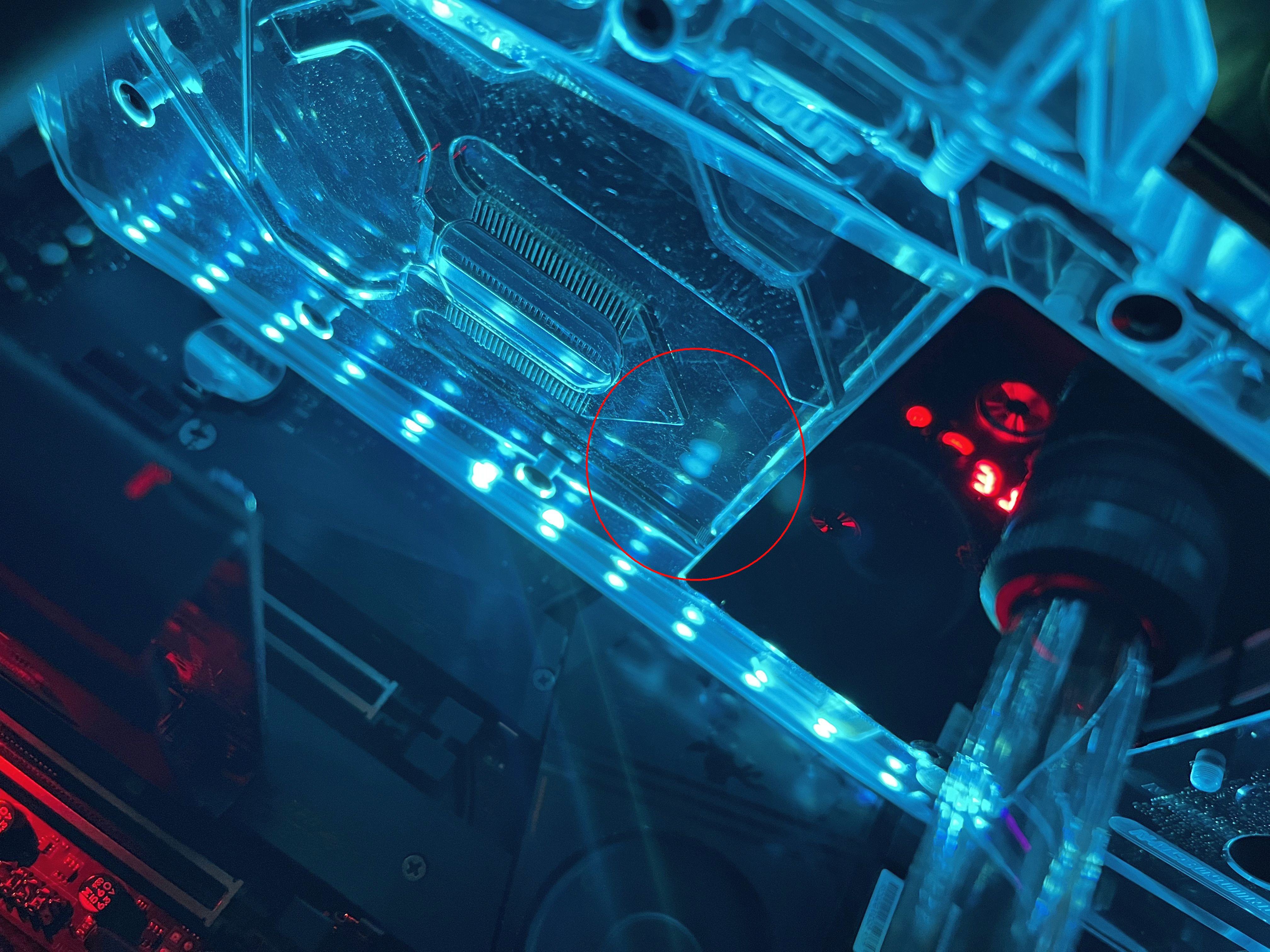

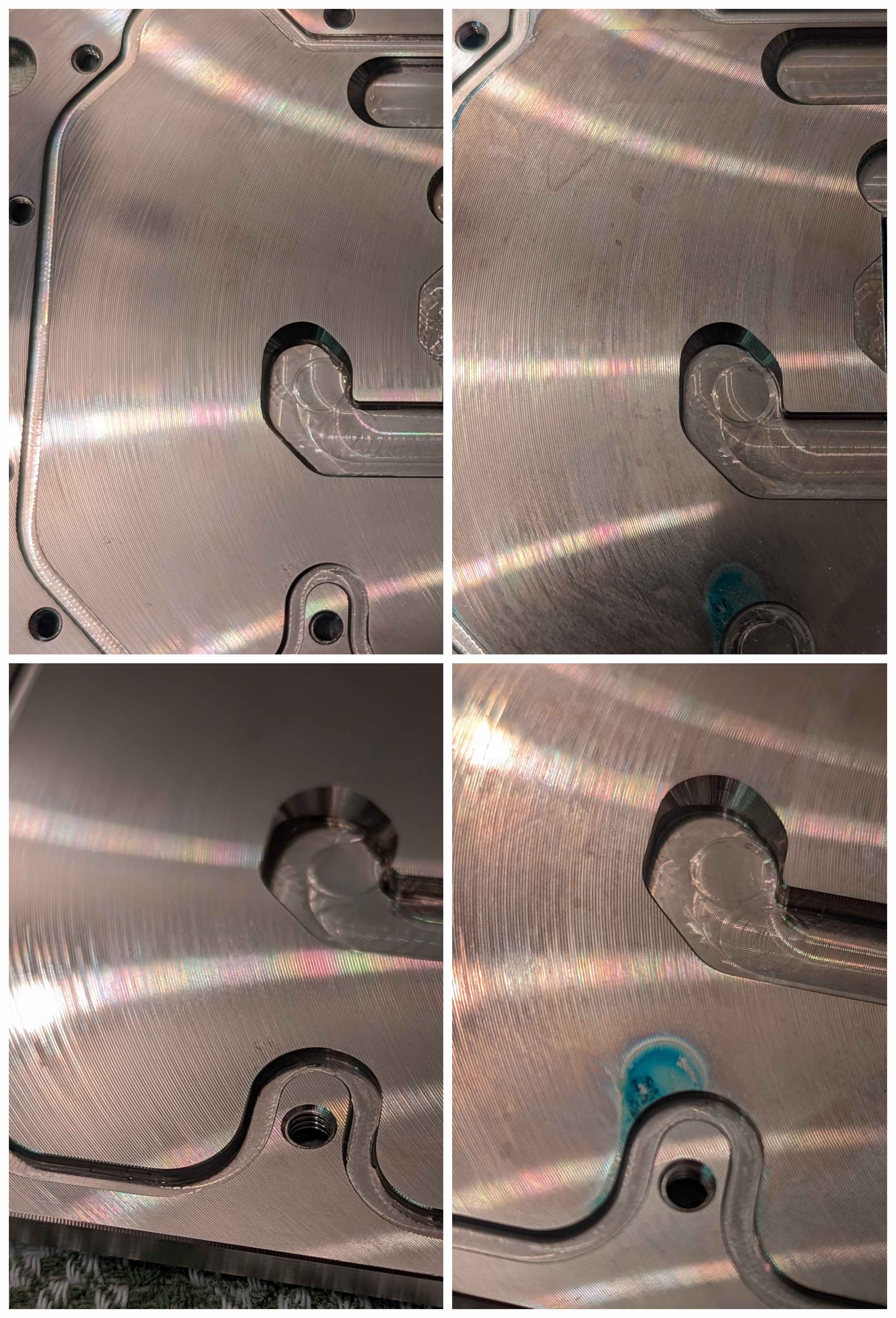

Jemand ne Idee warum sich da ein matter Punkt (ge)bildet (hat) und was das ist?
Edit: Sorry, sollte in den Quatscher :(

Sieht aus wie ne Bakterienkultur auf Nährboden:d
Ich denke ne Ablagerung, wenn es auf dem Plexi ist. Auf dem Kühler wäre es wohl eher eine Anlaufstelle in der Beschichtung.

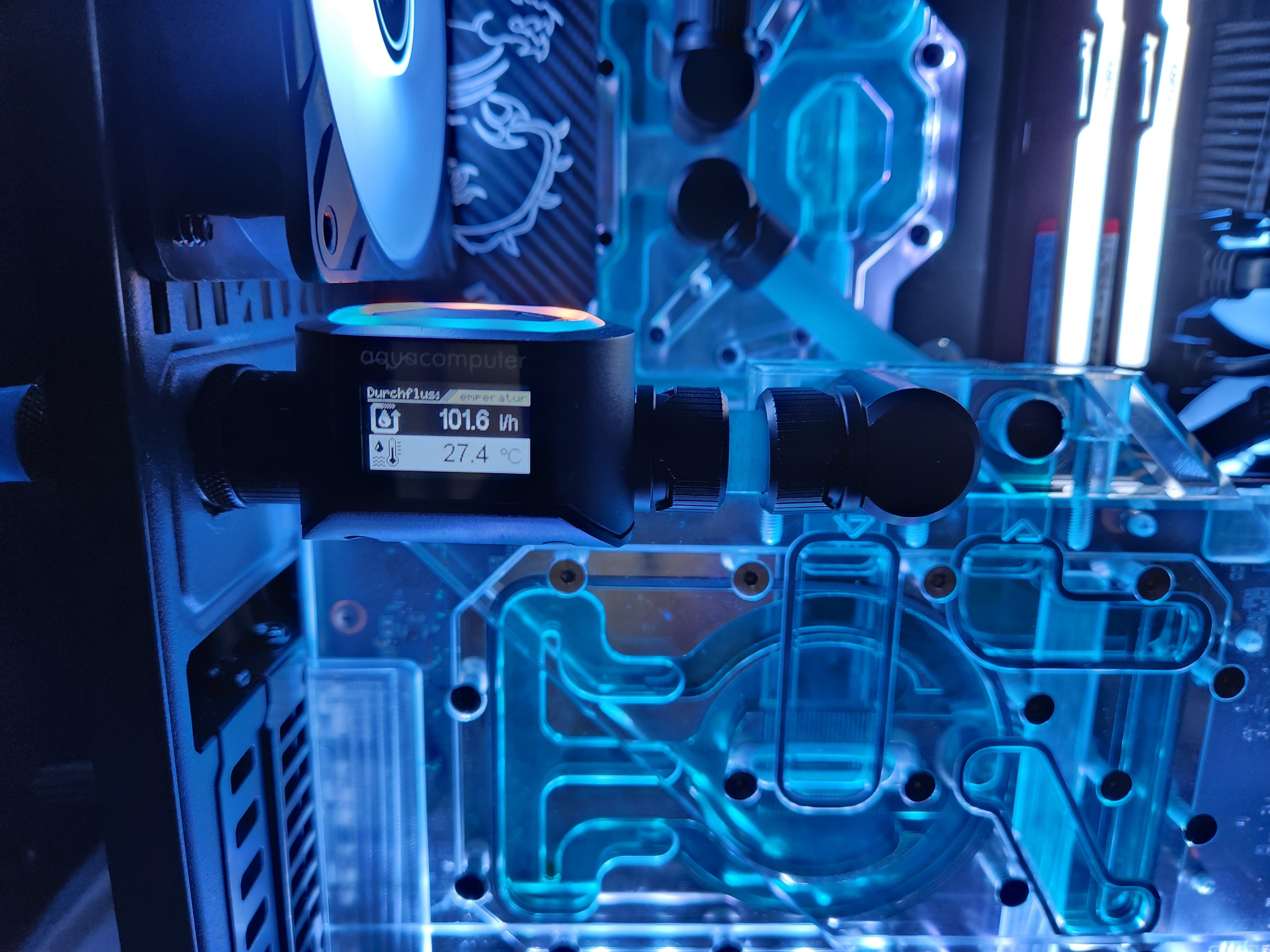

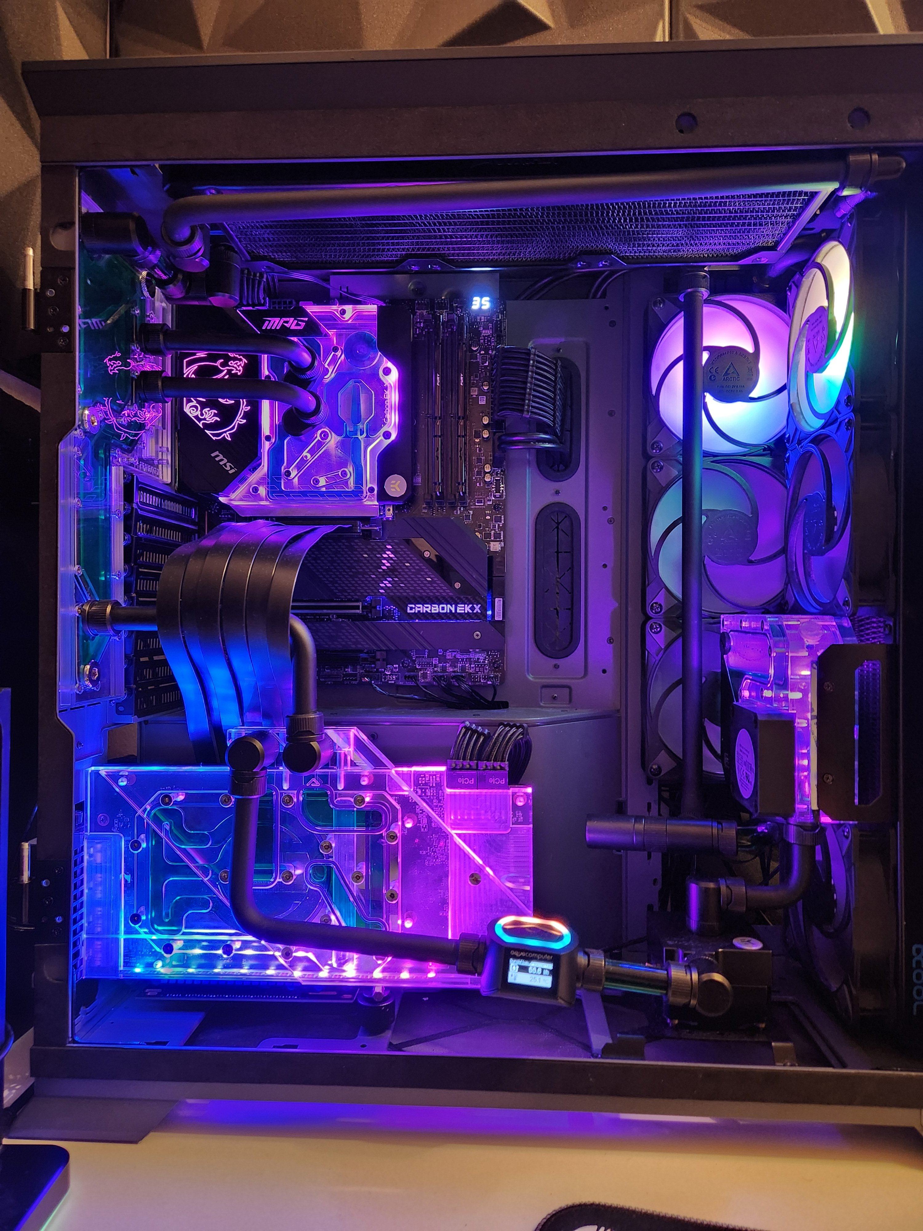

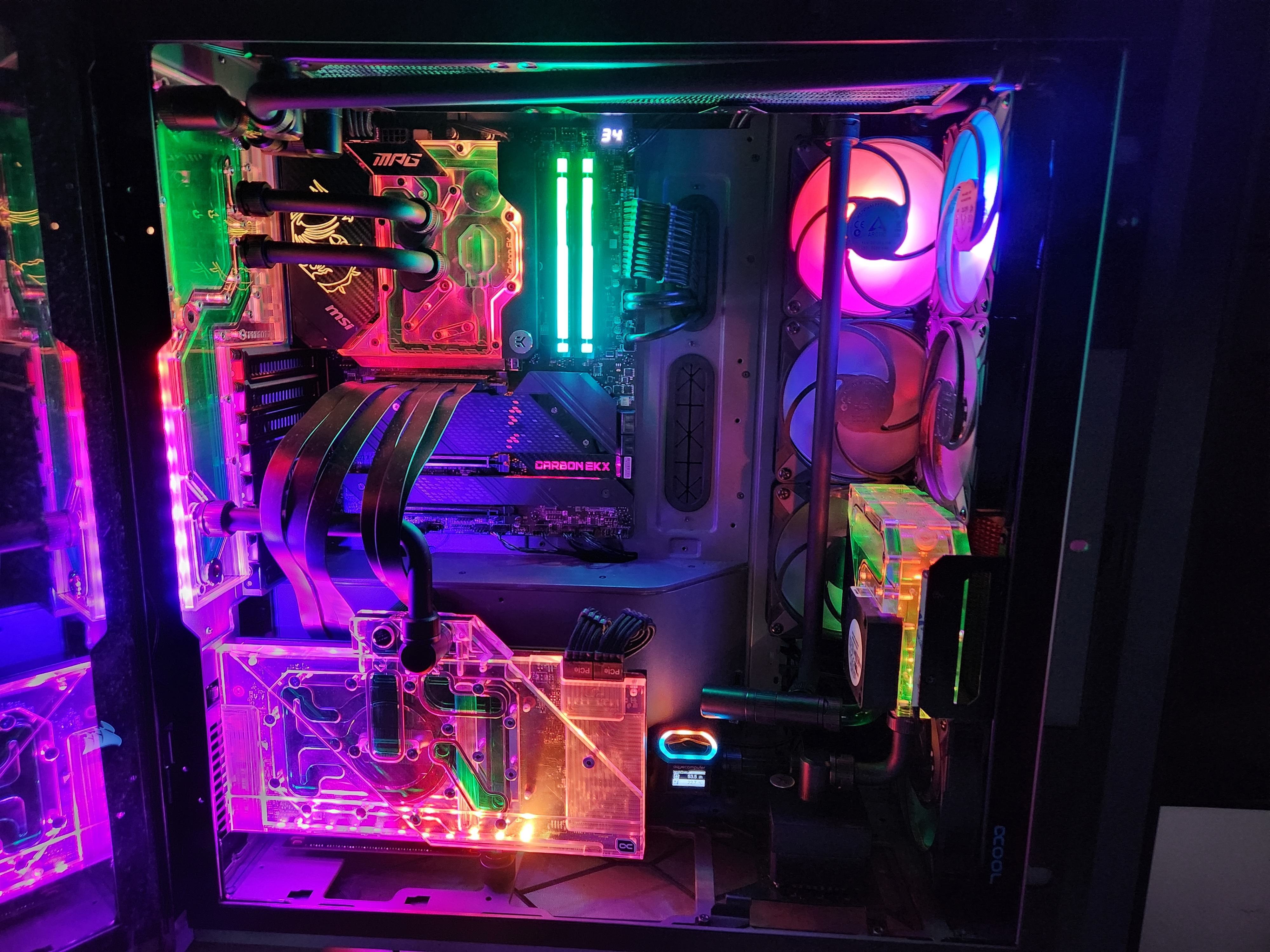

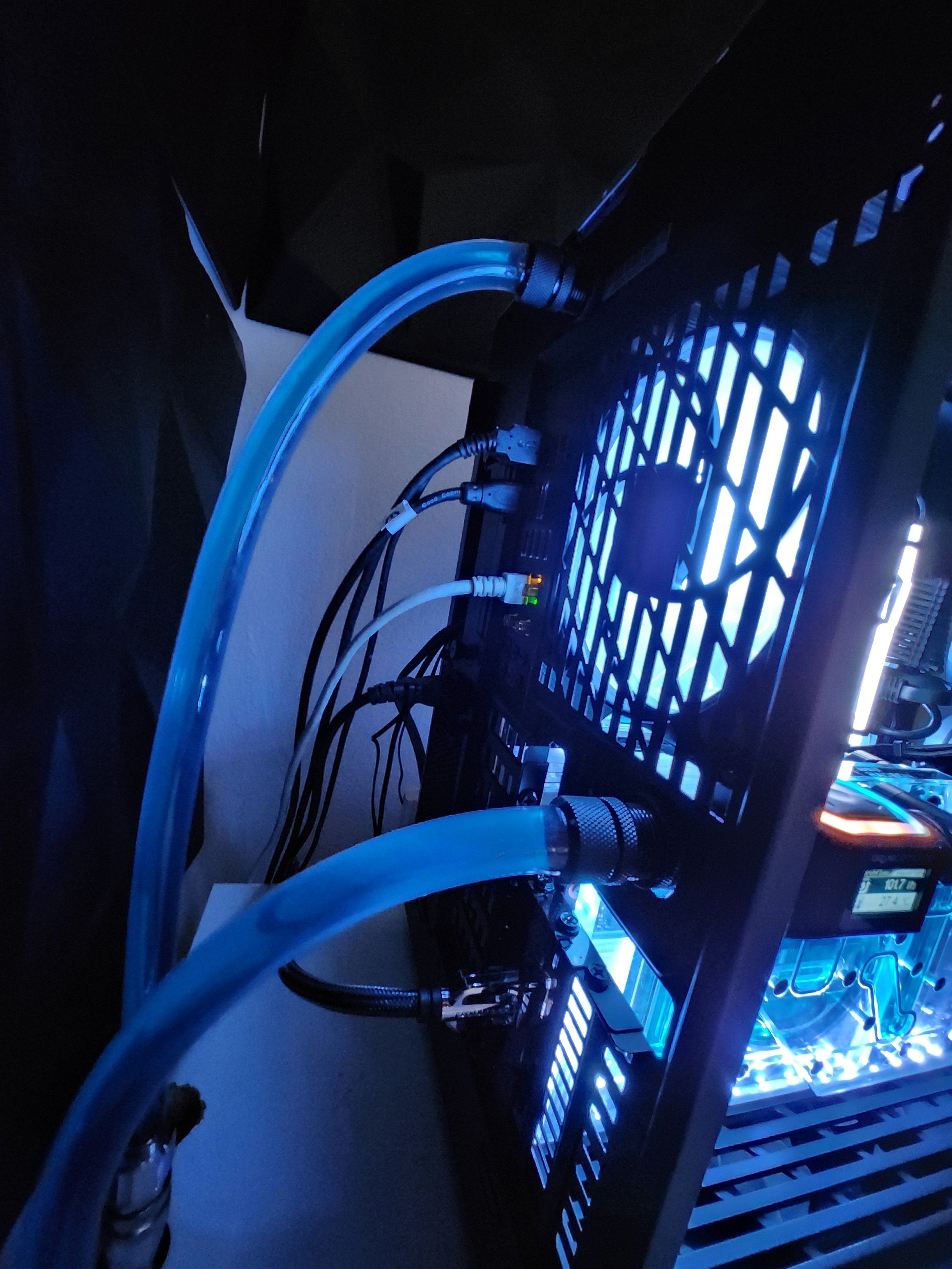

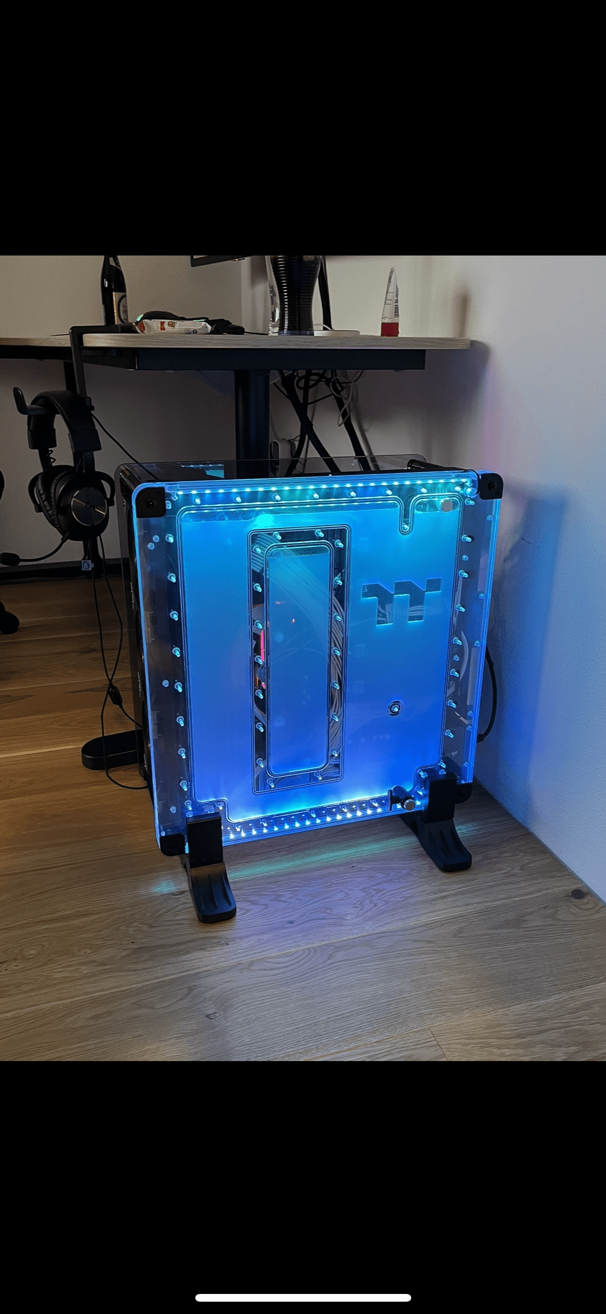

Ich möchte euch gerne an meinem Umbau teilhaben lassen, zumindest was Vorher/Nachher angeht.
Vorher:
Nachher:
Sehr ordentlich. Wobei ich das kurze Stück Tube zwischen HFN und GPU weggelassen hätte.
Ja, da muss ich mir noch was überlegen.
Mich triggert das Riser-Kabel etwas... :fresse:
Aber das wird wahrscheinlich nicht anders zu lösen sein... Senkrecht am Board runter und hinter dem Tube entlang ging nicht oder wolltest du nicht?
Passt da nicht so ein kleiner SLI Adapter rein?

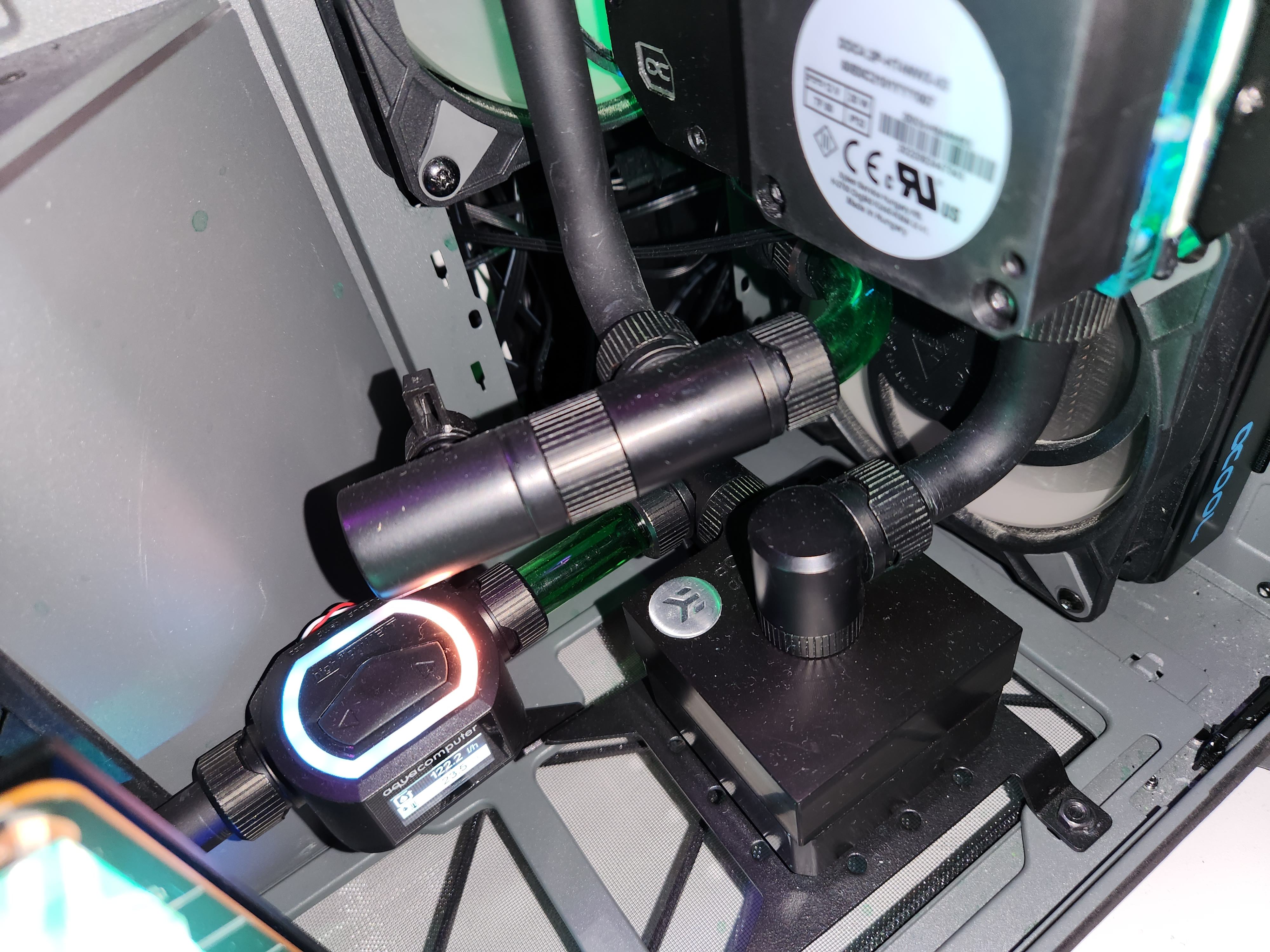

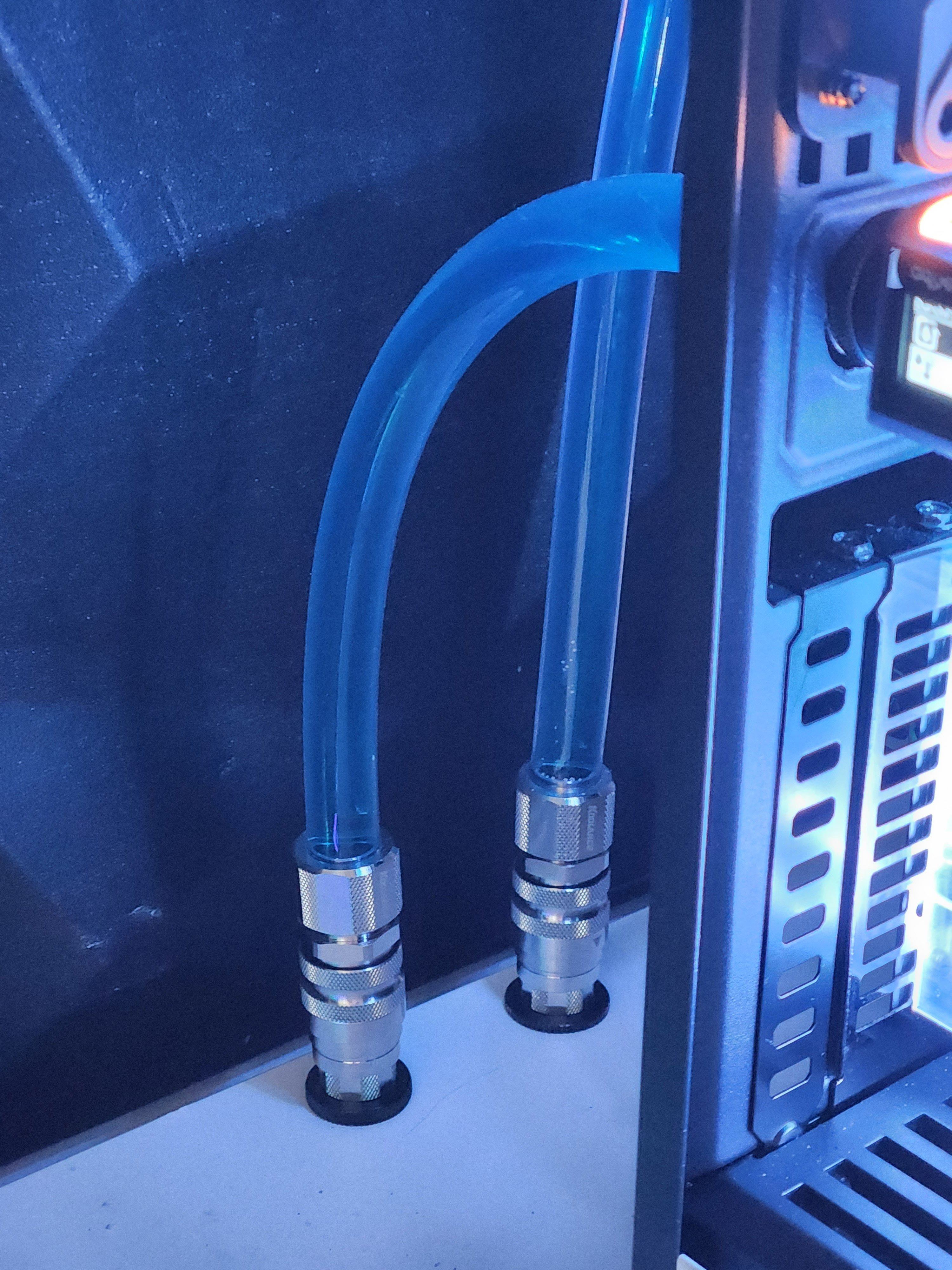

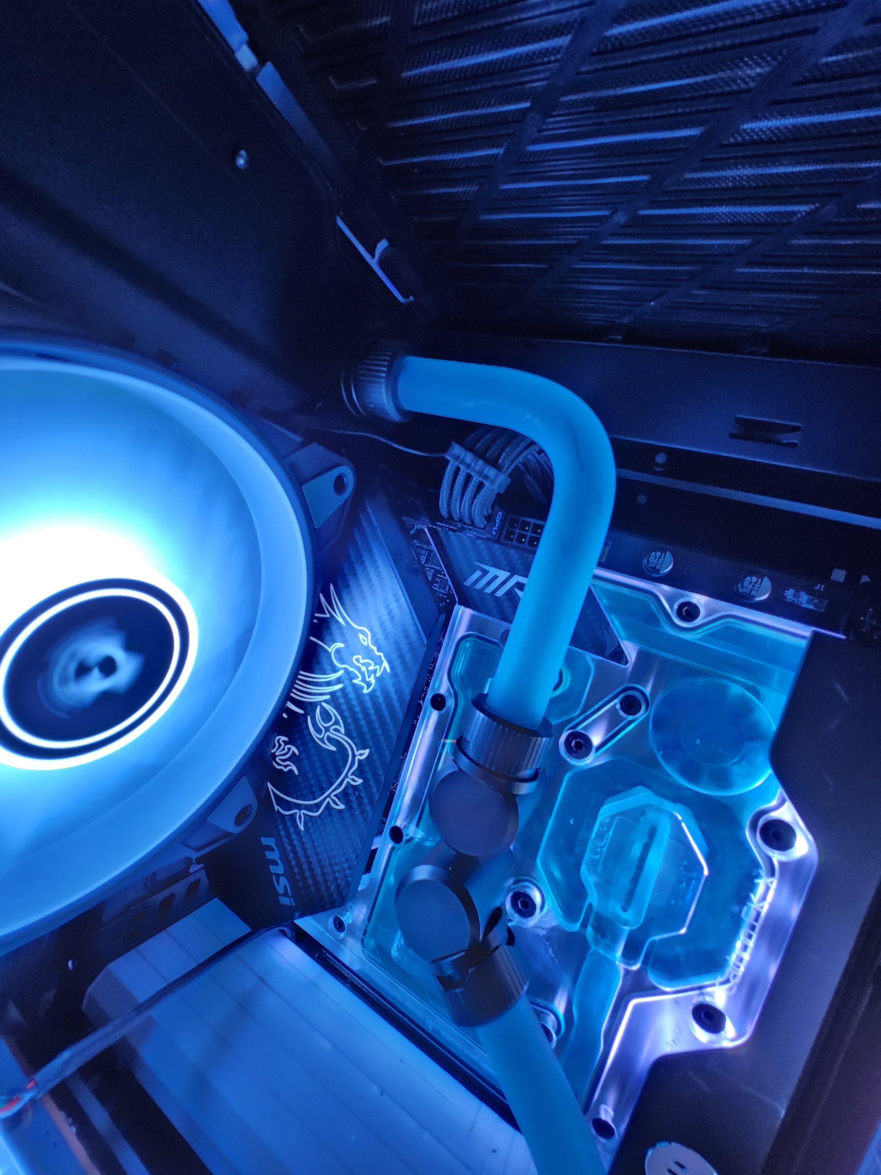

Ich habe die Tage noch das EKWB Ventil bestellt. Wird einfacher aber bei den kleinen Gehäusen ist es trotzdem hart das Wasser komplett raus zu bekommen.
Jetzt lasse ich den EKWB Loop Cleaner laufen. Das Hellblau gefällt mir eigentlich auch ganz gut 😉
Danach spüle ich mit dem SuperFlush Zeug nach. Sollte dann sauber sein.
Als neues Kühlmittel habe ich einfach klares oder Mystic Fog von EK hier.
Speziell Mystic Fog ist ja so ne Sache. Soll ich es mal testen? Die Meinungen gehen bei den Bewertungen stark auseinander. Entweder geht's kaputt und versaut den Loop oder es gibt keine Probleme.

@En!gma : Mir wäre das Risiko und der Aufwand zu groß, ich setzte auf DP Ultra oder Innovatek Protect :bigok: Man kann sooo schöne Effekte mit klarer Flüssigkeit und LEDs erreichen :)
Sind ja immer wieder Leute hier, die mit Pastel auch über Jahre keine Probleme haben. Ist sicherlich auch abhängig von den verbauten Teilen. Aber mich würde es im Alltag nerven zu wissen, dass ich eventuell wegen Infarkt spontan den Rechner zerlegen muss.
Also ich kann von dem Mystic Fog nur abraten. Das Zeug war bei mir keine Woche im Kreislauf, dann schon komplett ausgewaschen und einfach nur eine milchig-durchsichtige Suppe.
EK hat dann meine Reklamation auch abgelehnt da der Kreislauf nicht aus rein EK-Produkten besteht (n)
Weil das auch einen so großen Unterschied gemacht hätte.
Ja is mir schon klar. Ich wollte eigentlich nur die 15€ für den Mystic Fog Müll zurück haben aber nein, die haben auf stur geschalten :ROFLMAO:
Warum sollten sie auch ein Produkt zurück nehmen wo sie genau wissen dass es kacke ist? Oder auch noch dafür zahlen?
Die Frage ist warum die den Scheiß immer noch verkaufen und dann auch noch mit sowas werben: „EK-CryoFuel Mystic Fog is one of the most chemically stable coolants“.
Naja ich war so dumm, musste dann alles putzen. Sicher nie wieder :fresse:
Edit: gerade die Fotos rausgesucht. Es waren genau 2 Tage. Danach war der Effekt weg.

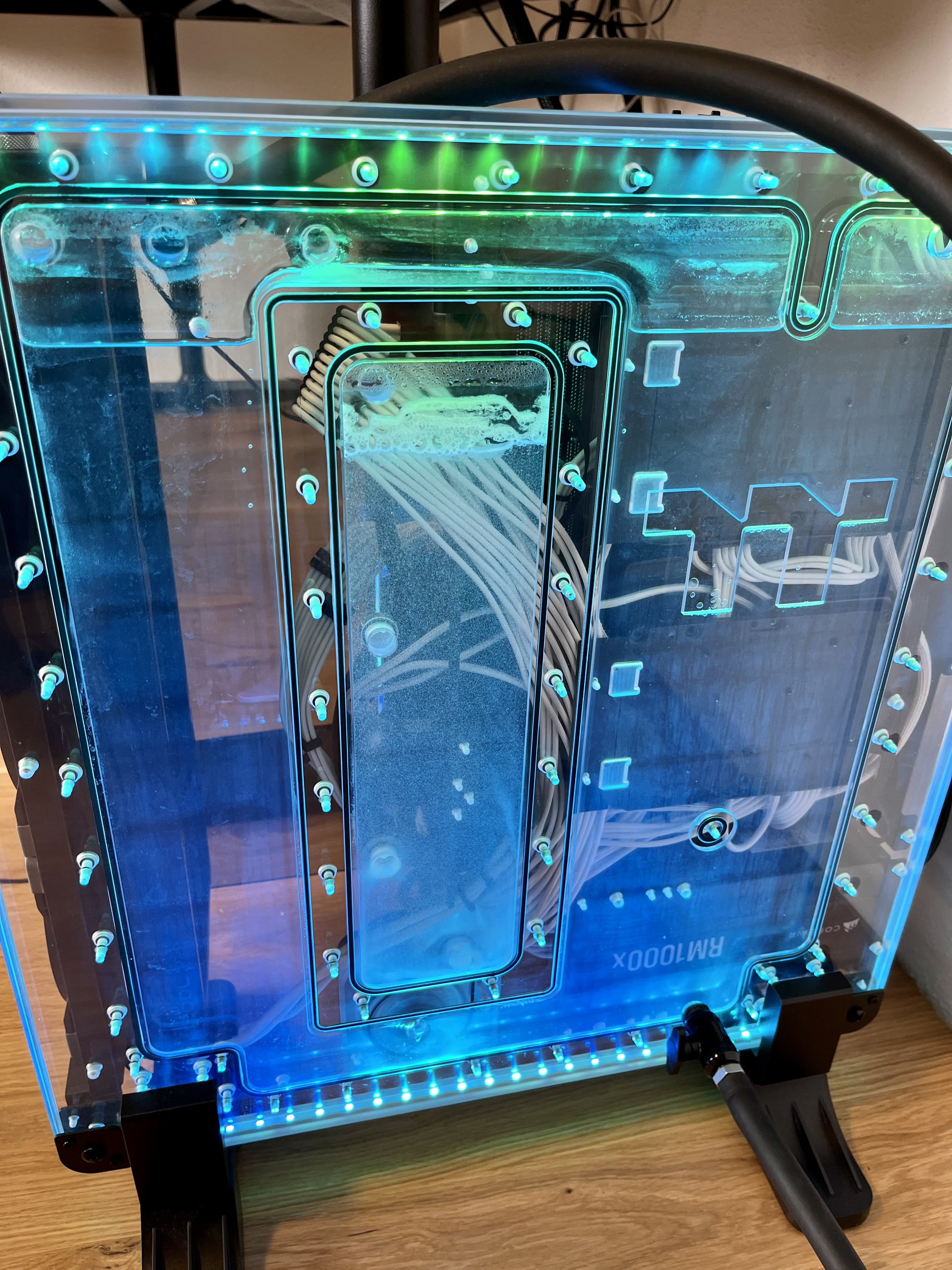

Selbst mit der blauen Flüssigkeit ist das gerade ein abendfüllendes Programm. Hängt echt sehr fest das Zeug.
Hier mal vorher nachher. Glänzt wieder wie am ersten Tag 👍
Aber EK hat auf dem GPU Kühler eine Blende verklebt unter der die Schrauben für die Plexi Abdeckung waren. Wer immer das designt hat, dem wünsche ich, dass ihm beim Hände waschen die Ärmel runter rutschen. 🤨
