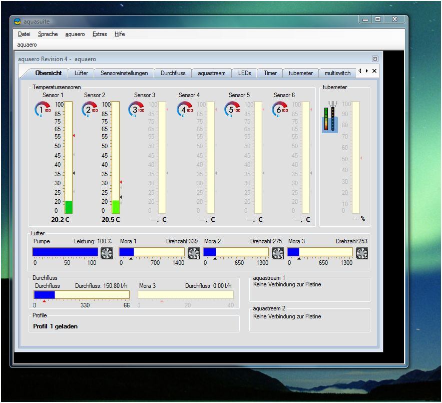

Hey,
ich habe mal wieder eine Frage...und zwar welchen Kalibrierwert (in Impulse/Liter) muss ich beim AqueroSUITE einstellen für den Digmesa FHKUC 70...??
Im text steht folgendes... :
Der Messbereichstartet ab 84 l/h. Der Durchflussmesser arbeitet mit 165lmp/L. Für manche Systeme mit schwächeren Eheim Pumpen (oder ähnlichen Modellen) kann dies zu wenig sein. Laing-Nutzer können bei diesem Sensor aber bedenkenlos zugreifen.
..ist dann 165lmp die Einstellung...???
Als Pumpe habe ich eine Aquastream XT USB 12V Pumpe- Ultra Version...
Wenn ich 165 einstelle steht dort als Durchfluss ~150 l/h

Hey,....
VDC...bist echt nett...danke..
attachment.php
...sind das dann auch Werte die in Ordnung sind...???
Weil mir 150 Ltr/h ein bissel wenig vorkommen...:-[
Also ich aheb 16/13 Anschraubtüllen mit 15,9/12,7 Tagon Schlauch...
Danke schonmal für den netten support...
jedes system ist halt anders und ins blaue geraten (gerade keinen überblick von deinem system) sind 150l/h für cpu + gpu + mora2 wirklich ok.
