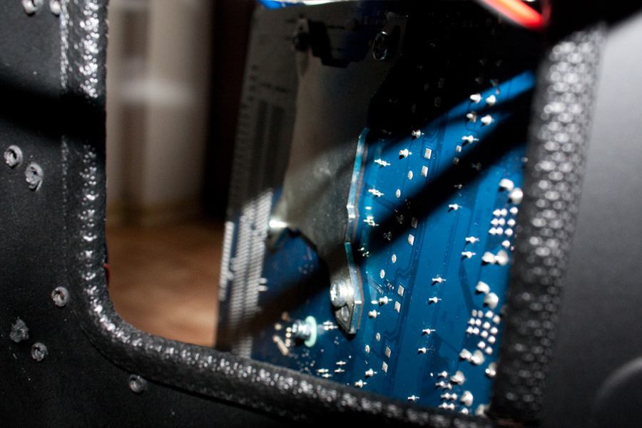

So, da sind zwei Bilder.
Auf einem ist die Schraube mit Backplate zu sehen.
Die Schraube sitzt auf der BP, und die wiederum sitzt auf einer Gummimatte, die die selbe Form hat, wie die BP selbst (BP stammt von Phobya).
attachment.php

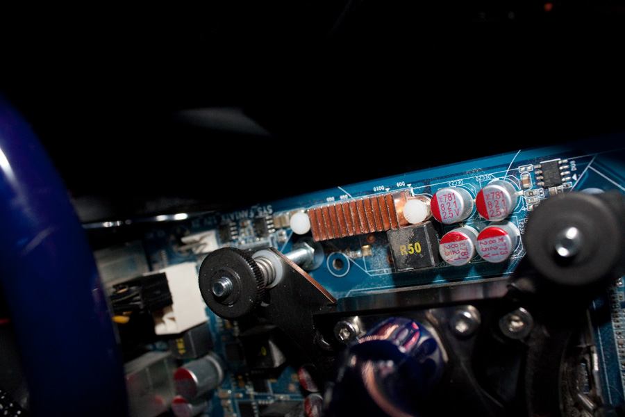

Das andere Bild zeigt die Befestigung des Cuplex hd.
Vom Board nach oben: Plastik-Distanzring, Mutter, Kühlerflügel als Halterung, Plastikring, Feder, Rändelschraube.
attachment.php
Wie gesagt: alle anderen Kühler hängen im Moment unbefestigt vor dem Board am Schlauch.
Steckkarten sind alle draußen, alles, bis auf einen Lüfter ist abgeklemmt.
Auch mit mehr Anlauflast habe ich es schon versucht.
Wenn also die CPU-Kühler-Sache den Fehler nicht verursacht, bin ich mit meinem Latein am Ende. :(

Was sagt Ihr zu den Bildern?
Ich kann mir nicht vorstellen, dass die Befestigung das Problem verursacht...
