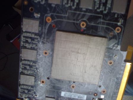

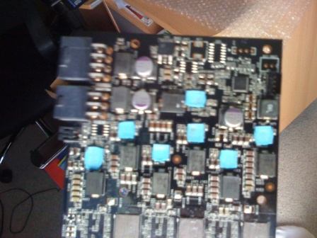

Leute, ich dreh durch, kriege einfach meine ASUS Geforce 280 GTX nicht zum Laufen mit dem Aquagrafx, kriege immer risen Bildfehler und beim Windows Anmeldebildschirm sehe ich dann nix mehr, jedoch wird die Karte gar nicht warm, wenn ich sie mit der Hand berühre... mit dem Luftkühler funktioniert sie jedoch ohne Probleme...habs schon versucht mit weniger/mehr WLP und weniger/mehr Anpressdruck des Kühlkörpers, jedoch immer ohne Erfolg. Was kann ich noch tun?

Referenzdesign?
wirklich alle Teile, die gekühlt werden müssen, mit Pads bzw WLP versehen?
Klingt für mich nach irgendeinem Chip o.ä. vergessen und daher überhitzt dieser.
Habe gerade gelesen, dass die Asus Geforce 280 GTX nicht dem Referenzdesign entspricht :(
Das sollte wohl einiges erklären...
bleibt nicht viel übrig. Entweder andere Karte basierend auf dem Referenzlayout oder bei liquid-extasy einen eigenen Kühler fräsen lassen.
