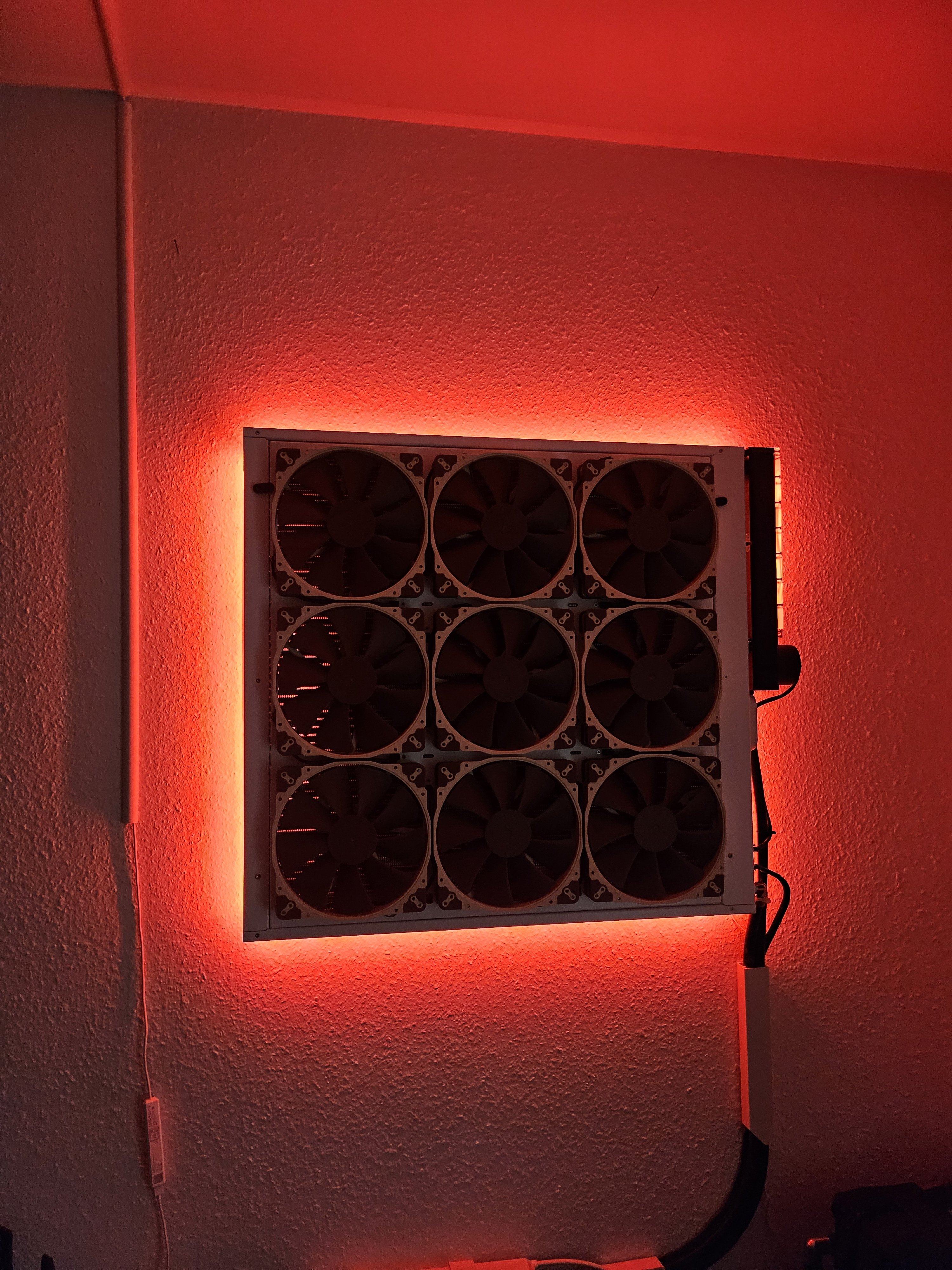

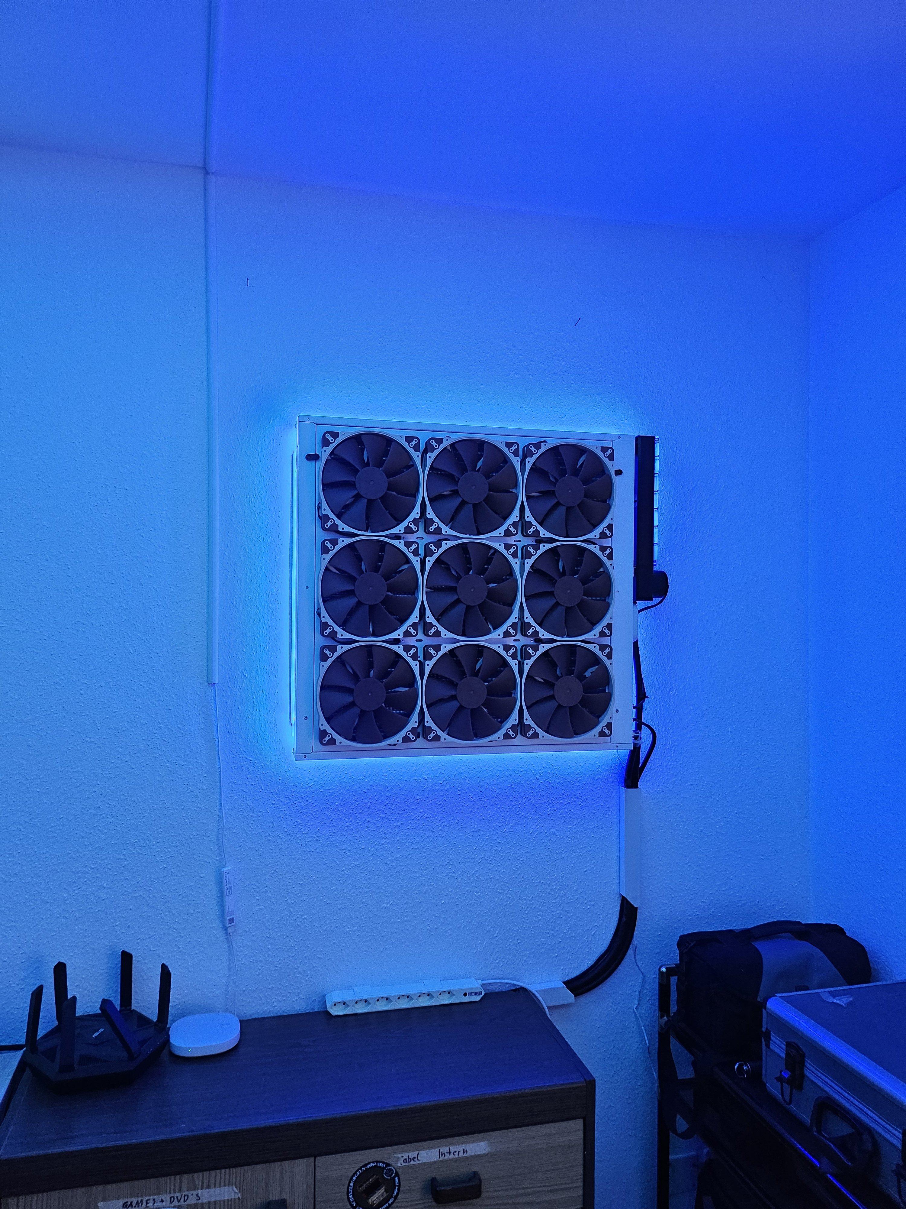

Bei mir nimmt der neue MoRa 600 langsam Form an... jetzt fehlt quasi nur noch "der Rechner"...
der neue Rechner kommt dann auf den Tisch, zwischen "die beiden Arbeitsplätze", da wo jetzt nur gerümpel rum liegt.
Aber ja ich merke schon, auch diese D5 (Watercool D5) an der extra Halterung für den MoRa 600, ist leider nicht wirklich gut entkoppelt, und übertönt die Lüfter jedenfalls schon wieder bei weitem!

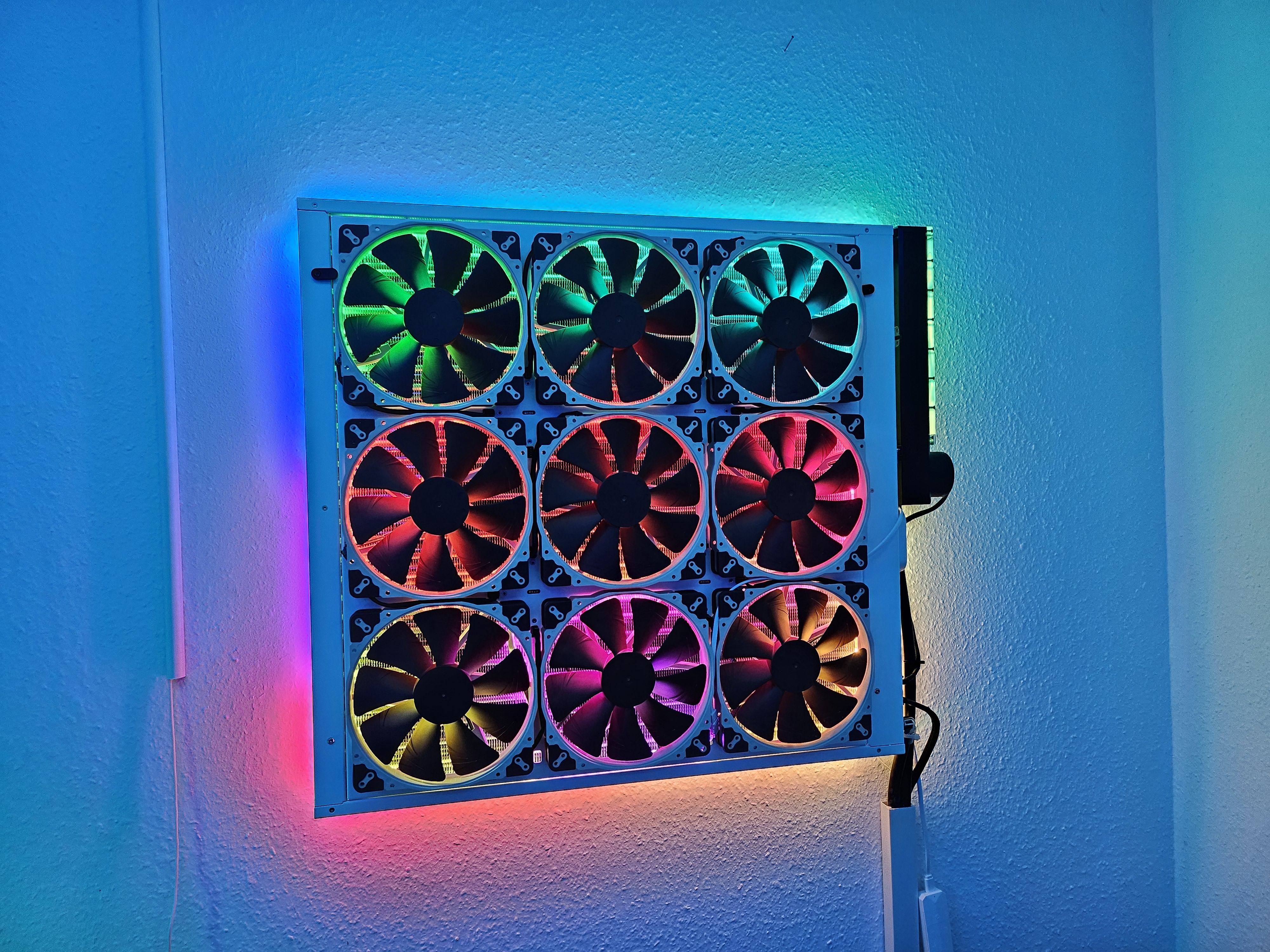

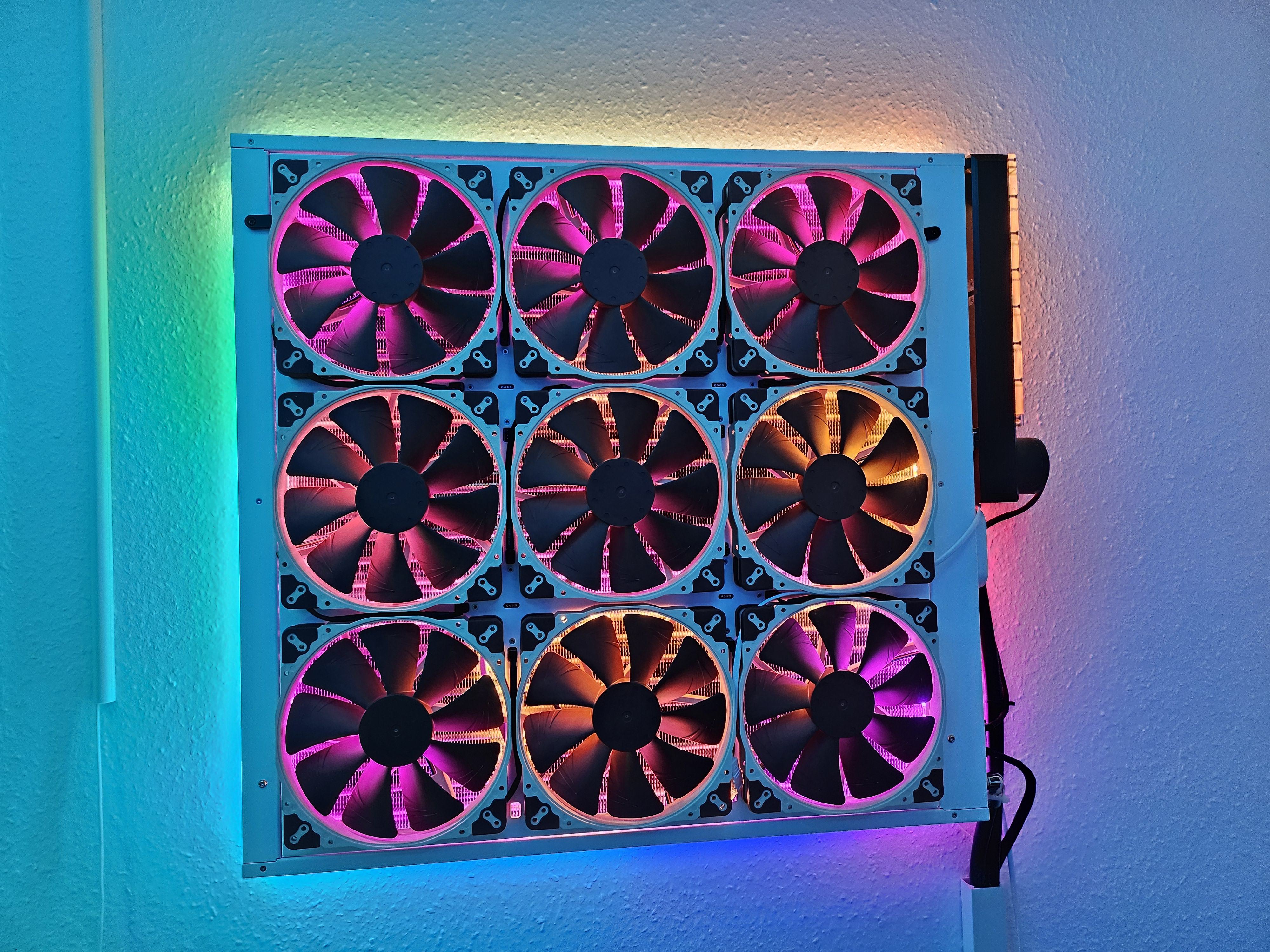

Btw... heute noch bisschen RGB montiert.
Bisschen leuchten muss es ja schon.

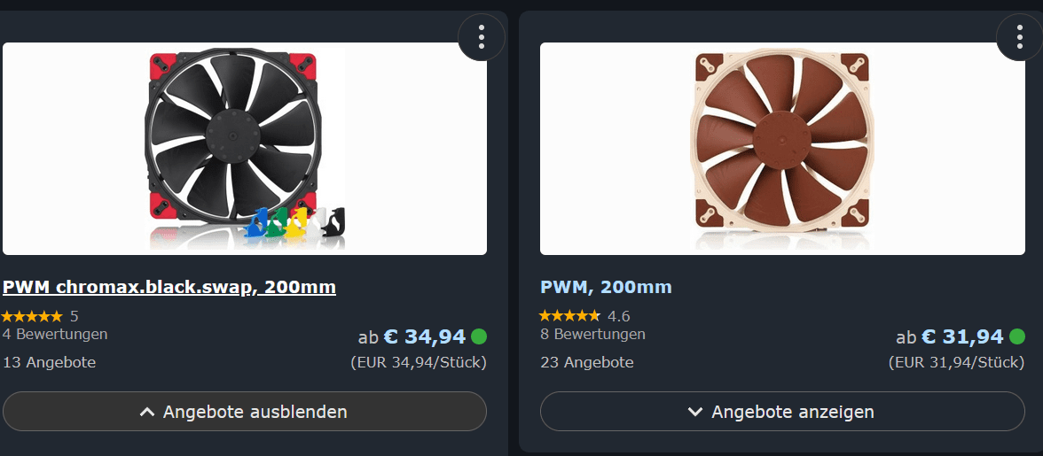

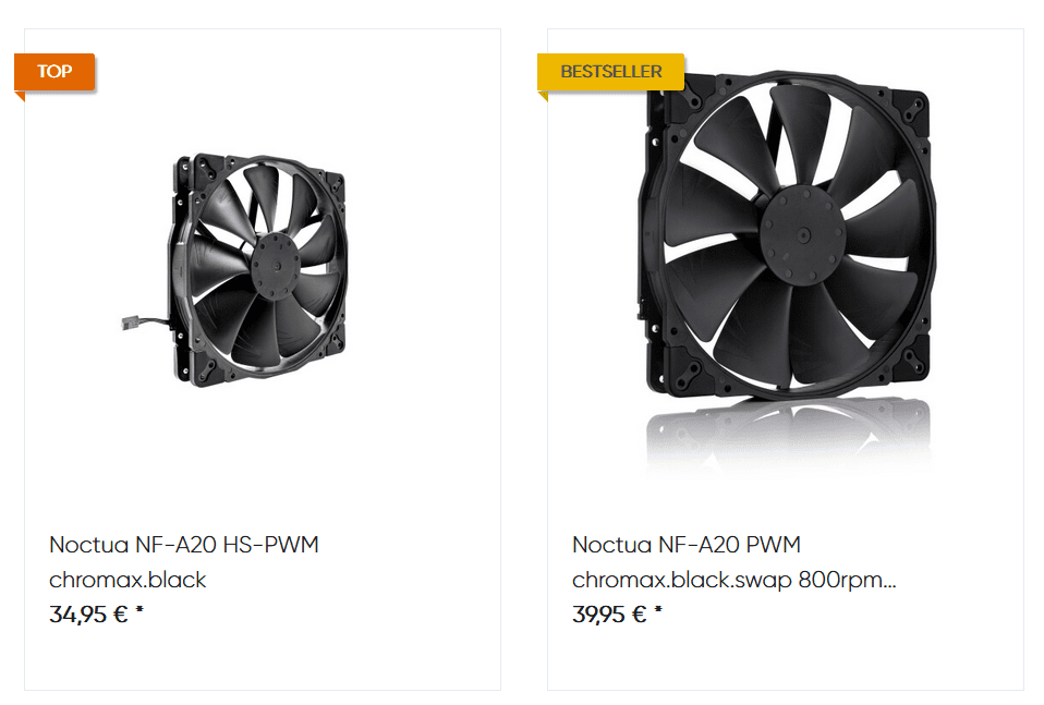

Was würdet ihr aktuell für 200er Lüfter empfehlen? Noctua?

nonHS? Steh‘ grad aufm Schlauch.. :fresse:
links highspeed und rechts die man auch als braune variante kennt

Ein Danke an euch beide! Dann bestell ich die Dinger mal :)
