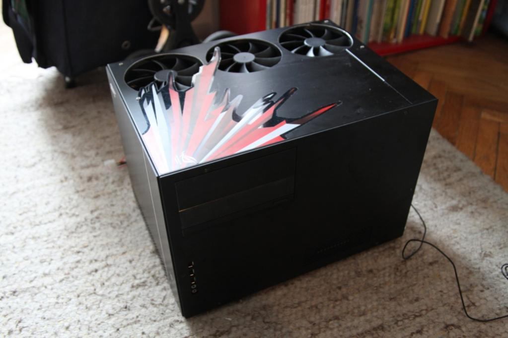

@Civi: du könntest es auch wie ich machen indem du einen triple in den deckel einbaust:
mit ein bischen tüftelei müsste man auch die lüfterhalterung in der front noch reinbekommen auf der man dann noch einen dual installieren könnte.

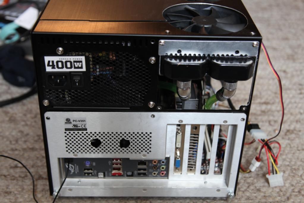

@Xolotl: Ist der silberne Kasten auf dem zweiten Bild ein HD Kühler ? Der Radiator schaut hinten etwas raus, oder ? Hast Du mal versucht, ob oben ein Quad passt ?

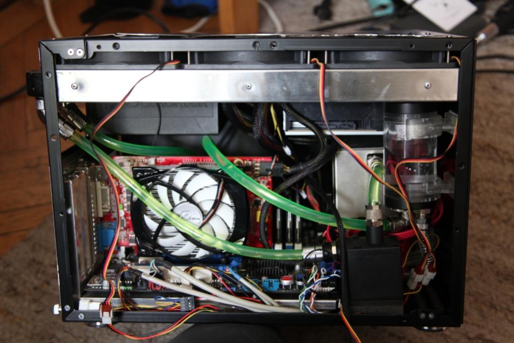

ja der siblerne kasten ist eine hdd wasserkühlung, der Radiator schaut hinten um ca. 2cm raus und bei mir über die 2 löcher in die noch schotts reinkommen werden mit wasser versorgt. Ich musste am Rand des HDD-Lochs 1mm des Aluminiums wegdremeln/schleifen damit der Radi auch reinpasst, aber das ging sehr einfach und schnell vonstatten.
die idee mit dem phoyba quad extreme hatte ich auch schon, aber da kommt dir das netzteil in die quere und man müsste dafür den ganzen tray und die rückwand grundlegend bearbeiten um dieses hinunterzusetzen. Eine andere Möglichkeit wäre es vielleicht noch das Netzteil vorne in das Case zu legen, aber da ich das Silentstar noch verbauen wollte kam das für mich dann nicht mehr in Frage. Also rein theoretisch passt der Quad schon aber du musst dir was mit dem Netzteil einfallen lassen ;)
