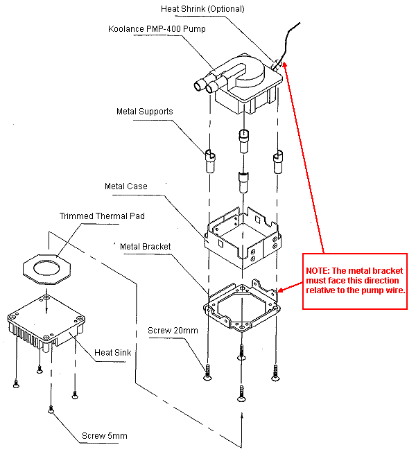

Reicht es eigentlich, wenn ich die "Laschen" wegdremle, um das Heatsink zu befestigen oder muß ich dazu die gesamte Pumpe zerlegen?
EDIT: Lt. der Anleitung muß die Pumpe komplett zerlegt werden.

Also ich verstehe beim Koolance Heat Sink eh nicht weshalb auf 2 Seiten nicht weggelassen wurde. Macht den Zusammenbau auch nicht einfacher ;) Die 2 Seiten mit den Gewinden im Blech hätten gereicht. Ansonsten musst du mit ner Säge / Dremel den beiden "Laschen" zu leibe rücken. Würde man zumin im verbauten Dual Setup nicht sehen. ;)

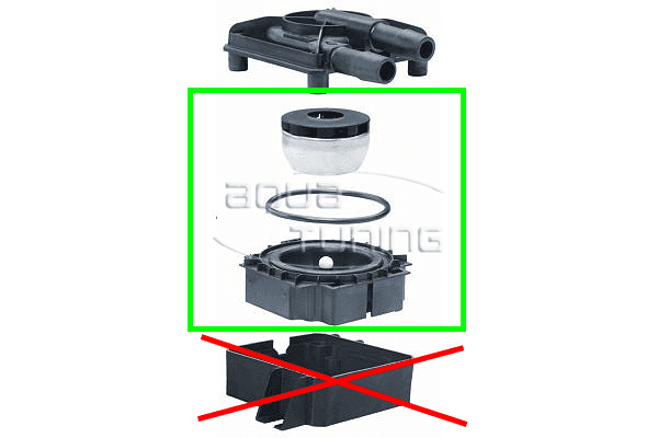

Aber lt. Anleitung muß man ja gar nicht dremeln, da man das äußerste Plastikgehäuse ja gar nicht braucht, oder verstehe ich das jetzt vollkommen falsch?

:) Ne du verstehst mich da falsch.
Von der Original Laing brauchst du nichts abdremeln. Deckel abschrauben, Elektronik + Lager einfach aus dem Boden rausdrücken, geht ganz einfach. Einfach den Kreismittelpunkt nach oben drücken und dann ist der Pumpenboden ab, das ist einfach nur gesteckt. ;)
Ich meine die Laschen wegdremeln am Koolance Teil. ;) Da gibt es so hochgebogene Metalllaschen, welche beide 1mm überstehen. Muss man dann ja nur eine Lasche pro Seite entfernen.
Ich wollte eh nochmal ein "Review" zum Heat Sink machen. Eines sei schon mal gesagt. Die Anleitung ist mehr als dürftig.
Ah, ok, also hab ich es doch irgendwie richtig verstanden gehabt.
Die Laschen vom Heatsink selbst wegdremeln - das wäre natürlich eine Möglichkeit. Ev. müßte das dann auch als Dual-Laing funktionieren.
Das ist natürlich alles nur ne vage Vermutung, deshalb werde ich die Heatsinks dann wohl doch nur auf den einzelnen Laings verbauen. Die Dual müssen dann halt einwenig schwitzen. :d
Also ich behaupte frech das es dann definitiv geht mit Dual Laing wenn du folgende Lasche entfernst auf einer der Seiten. (die dann eben nach "innen" gerichtet ist;))
Wäre diese Lasche nicht, würde das Gehäuse bündig abschließen, genauso wie der Originalboden. :)
Hmm, was ist denn das für ein Material - sicher Stahl oder sowas - geht das denn überhaupt mit nem Dremel, denn Flex habe ich keine hier.
Danke für das Bild und Deine Hilfe!
Also mit nem Dremel kriegst du alles durch, auch Stahl ;) Das Material ist zudem nicht dick. Hab selber schon nen 1cm Durchmesser Stahlstab durchgedremelt, dauert halt ein wenig, aber es ist möglich :)
