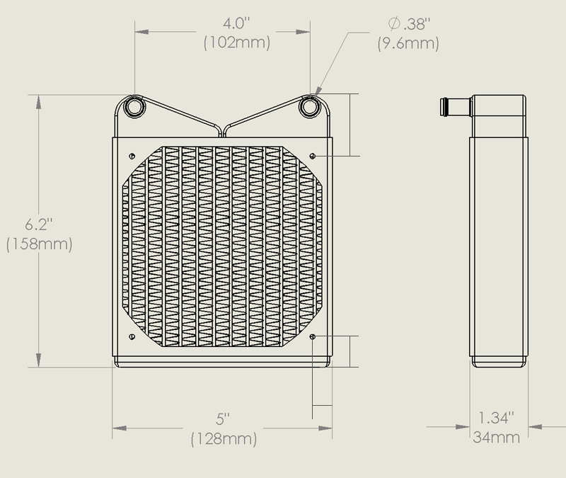

gib mir 10 min, dann hab ich das teil vermessen ;)
EDIT: brauchst du noch andere werte als lxbxh ?
EDIT2:
der radi hat 3,5x12,6x15,9 cm
Jupp ich bräuchte es noch etwas genauer.
Ich hab hie rmal ne Grafik angehängt in der ich die mir fehlenden Bemaßungen eingetragen hab. Riesen Danke für die Mühe.
Du hast nicht rein zufällig auch noch nen Magicool rumliegen?

Wunderbar. Nochmal ein riesen Dankeschön. Dann mess ich heut abend mal nach ob ich den an alle vorgesehenen Montagepositionen in meinem Case unterbekomme.

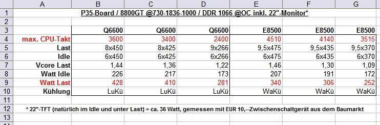

Habe vor einiger Zeit mal den Stromverbrauch meines Systems bei diversen Taktungen gemessen, weil ich wissen wollte, wie nahe ich schon an der Grenze meines damaligen NTs (Seasonic S12-430) war. Sehr nah, wie die Zahlen in der anliegenden Tabelle zeigen. Habe mittlerweile ein anderes NT (SS12II-500) und eine anderes Board (aber auch P35).
Hier wird ja oft die Frage nach Wasserkühlungen für einen Quad bzw. nach der Vergleichbarkeit zwischen DualCore und Quad bezüglich Wasserkühlung aufgeworfen. Da ich gerade einen Q6700 (nicht der des damaligen Tests) wegen akuter Wasserüberhitzung ausgemustert und mir einen E8500 gegönnt habe, habe ich den alten Test mal um die Werte des E8500 ergänzt.
Die Tabelle zeigt sehr schön, warum das - zumindest mit Übertaktung - zwei verschiedene Baustellen sind und dass dann die TDP der Intel-Spezifikation von 65 bzw. 95 Watt nur noch blanke Theorie ist :fresse:

@scamps: Das ist wirklich sehr interessant. Verrätst du uns wie du den Stromverbrauch gemessen hast? :) Würd mich doch auch mal interessieren was mein Sys so an Strom verbrät :d :wink:

Ich messe immer ohne TFT, sonst halt nicht übel. Was schluckt dein TFT?
Meine Werte:
Idle 115
Last 274
x2 4000 @ 2,8 GHz und ca 1,45V oder so um den Dreh
1900xtx stock

Mit einem Zwischenschaltgerät aus dem Baumarkt für ca. 10,- EUR ;)
@_alex_
Die 36 W vom TFT kriegste noch subtrahiert, oder? ;)

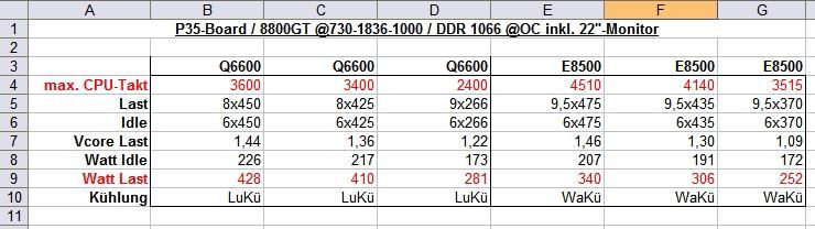

Anliegend Rev. 1 :)

Zwecks Vergleich mit meinen Zahlen:
Habe gleichzeitig Prime auf allen Kernen (Custom, Run fft´s in place) und Ati-Tools Fellwürfel (nur 3D-Ansicht öffnen reicht) laufen lassen.

@scamps: Coole Sache! :bigok: Ist aber schon heftig was son quad aus der Dose saugt :eek: Da brauchste im Winter keine Heizung mehr. Bei den aktuellen Ölpreisen n echter Vorteil :d

Wär´s nicht sowieso schon warm könnte ich meinen TC extern und bald den Evo ja auch als Fußheizung verwenden - hab´ aber eh schon Schweißfüsse, das wird dann übel ;)
War in dem Fall eine gute Entscheidung für den Sommer auf n E8500 zu wechseln :d
