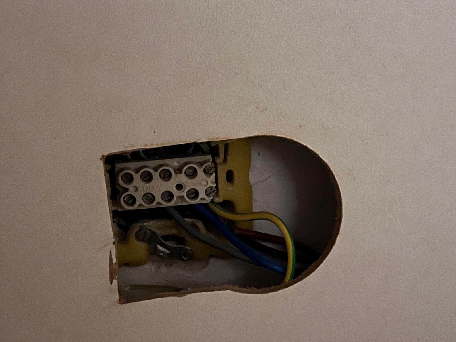

Ist doch der blaue Kabel? Müsste dabei sein beim alten Gerät und am Anschluss. Zwischen Wand-Anschluss und Ceranfeld ist noch eine Dose. Da ist auch der blaue Kabel dabei.

Ja, da hast Du einen Neutralleiter. Sollte passen.

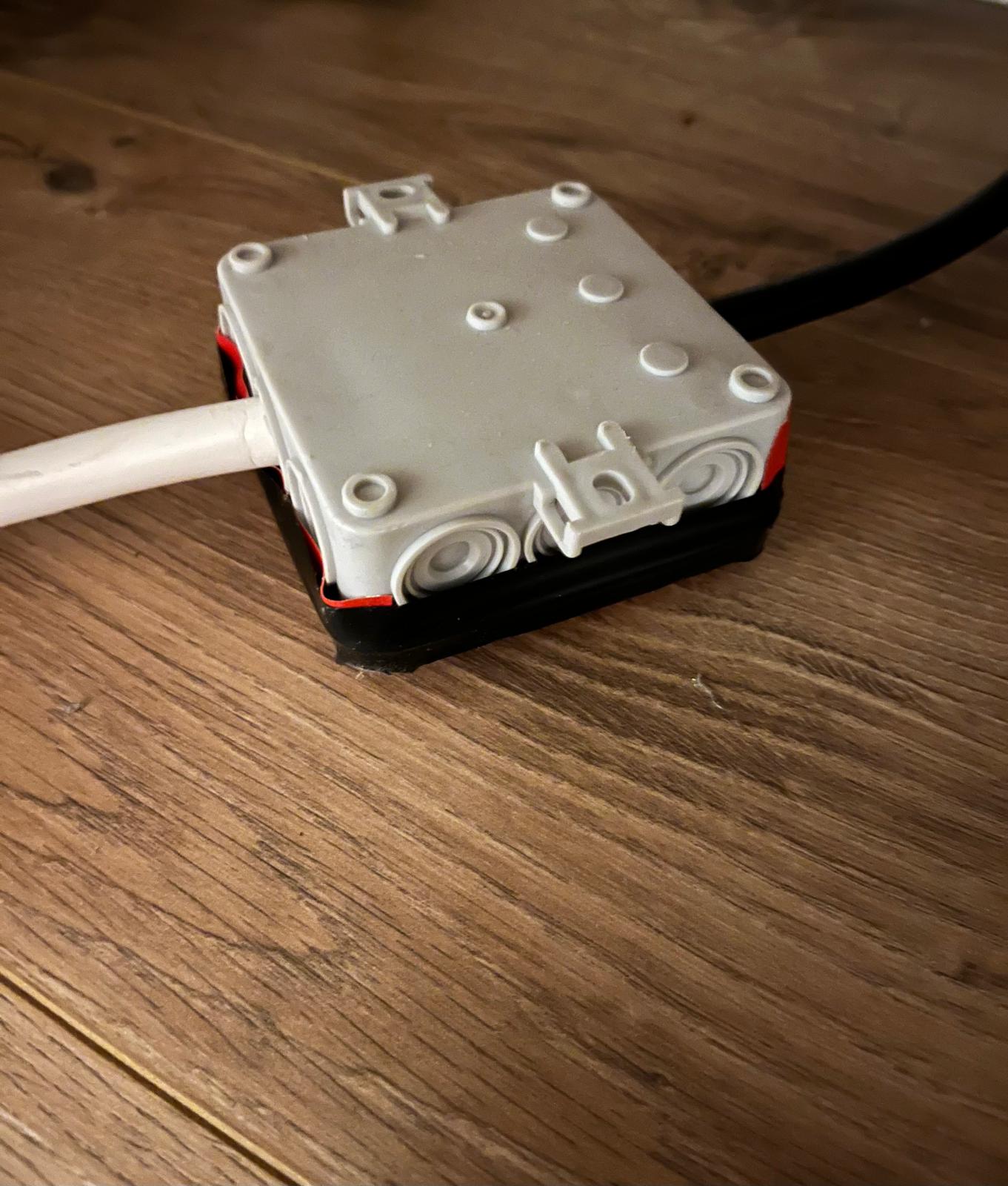

Ja in der Dose ist der blaue Anschluss dabei, ich verstehe den Sinn der Dose dazwischen nicht ganz, ob die Mechaniker beim Einzug dies als Verlängerung gedacht haben? Zumindest laut Handbuch des alten Cerankochfeld haben das Induktionskochfeld beide gleiche Anschlusskabel laut Typ und Bezeichnung.
Edit: Werde die Kabel des neuen Kochfeldes in der Dose Umbauen/Anschließen müssen.

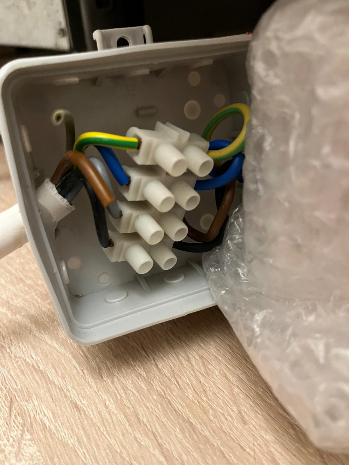

Ist einfach eine Verlängerung. Da sind sind auch nur zwei Phasen angeklemmt. (Braun fehlt)
Ist mir gerade auch aufgefallen mit dem braunen, ist das ein eventuelles Problem? :fresse: Oder kann ich das Induktionsteil genau so an die Dose Klemmen?

Würde das einen Elektriker machen lassen. Wenn das Kabel vom Herd lang genug ist, wird der auch direkt auf die Klemmen in der Wand fahren. Da sind wohl auch alle 5 Leiter vorhanden.
Das Anschlusskabel ist nicht lang genug, die Verlängerung wird erforderlich sein wegen unserer Küchenmöbel. Wurde bei Einzug von einem Elektriker so angeschlossen, guck mal das ich Ihn wieder finde.
Die Klemmen in der Wand sehen btw auch recht abenteuerlich aus. Das soll er auch gleich sauber machen. Würde ihm vorab die hier geposteten Bilder schicken.

@ElectricDay da würde ich schnellstmöglich die Klemmen in der Dose tauschen! Lüsterklemmen auf verdrallten flexiblen Adern ist mit und ohne Aderendhülsen brandgefährlich. Mir geht es um das Verdrallen ansich, nichtmal unbedingt um die Lüsterklemmen (was heute auch niemand mehr macht).
Was empfiehlst du anstelle, vielleicht kann man das einfach tauschen/beheben von einem Nicht Elektriker. :fresse:

Ob dein Herdtausch nicht eine Auftrennung benötigt wäre auch zu prüfen. Wir der Backofen extra versorgt/gesteuert?
Bei dieser Umbaumaßnahme sollte die Dose aber trotzdem mindestens getauscht werden. Es fehlt ja offensichtlich der Deckel.
Wenn Elektriker, dann bitte nicht der, der die Dose da gebaut hat
