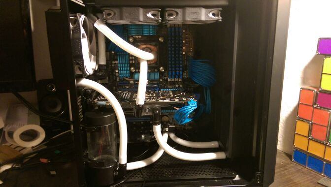

Habe die Spawa-Kühlerplatte leicht angepasst,das war aber auch schon das aufwendigste.Temperatur ist ausgezeichnet...kam bislang nicht über 34° inkl. OC;)
Welche Kühler, anschlüsse und schlauch sind das genau? Wie siehts mit den restlichen Temps aus ? Was heisst "inklusive OC" ? Werte und wa hast ausprobiert? Find das ganze interessant weils doch mal nicht so typisch und klobig ist :d

HEATKILLER® GPU-X³ Core 40 DIY - Watercool Shop
Ist im Grunde alles dabei,bis auf ein Warmeleitpad für den Spawa-Bereich...sofern man jetzt nicht das originale verwenden möchte!
Getestet habe ich mit 1560/3950@Crysis3
@Red_Bull
Jupp,warum auf EK-Fullcover warten wenn die Alternative doch vorhanden ist;)
Zum Glück kein Spulenfiepen!
Sind ca. 30mm Überhang

hmm ja..welches Programm liest denn die Temperatur der Spawas bzw der Ramklötze aus.Ich kann ansonsten da keine Aussage machen...Finger draufhalten ist definitiv keine Option:fresse:
Oh auf der rückseite haste auch passive drauf? Da wäre halt auch die frage obs nötig ist, find das ganze aufjedenfall super und da ich mir auch die g gigabyte holen wollte... Die hat doch ne Backplate normalerweise dran, die müsste dann doch immernoch passen?! Ansonsten siehts echt gut aus und könnte ich mir auch bei mir gut vorstellen :d Bei manchen kanns halt Aida64 auslesen ansonsten hallt Messgeräte wenn man se hat :d
Denke nicht das die Passivkühler..vielleicht auch Speicherkühlung allgemein,nötig ist.Hab die Kühler auch nur verbaut weil ich die grad unbenutzt und jahrelang hier rumliegen hatte.Optikspielerei;)
Jupp die Backplate wird natürlich immernoch passen.Sieht aber nicht soo prall aus,da die Bplate gutes Stück länger als das Pcb ist.

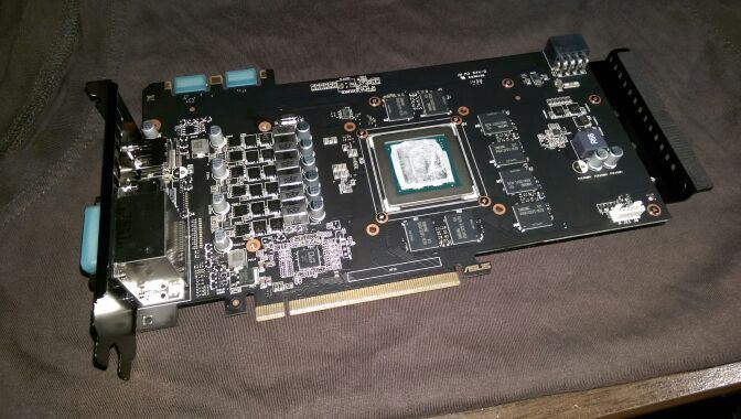

So..
Der EK-FC670 Nickel passt auf die Asus Strix. Hatte keine Probleme. Hab immer wieder aufgelegt und Abdrücke begutachtet. Aufpassen muss man wie bei jedem anderen Umbau. Das ist klar. Leider passt die Backplate und die ek-fc Bridge nicht. Aber da hab ich schon ne Idee..
So. :-)
Sorry,hab nur ab und an nen Bild gemacht.. war beschäftigt ;-)
Hab sie nur kurz angetestet wie sie sich verhält und ich denke das geht ok. Die Tage muss sie aber ran :-)
Aso... Keinerlei fiepen. Ab 100fps nenn ganz leises surren bei offenem case aufem Tisch.

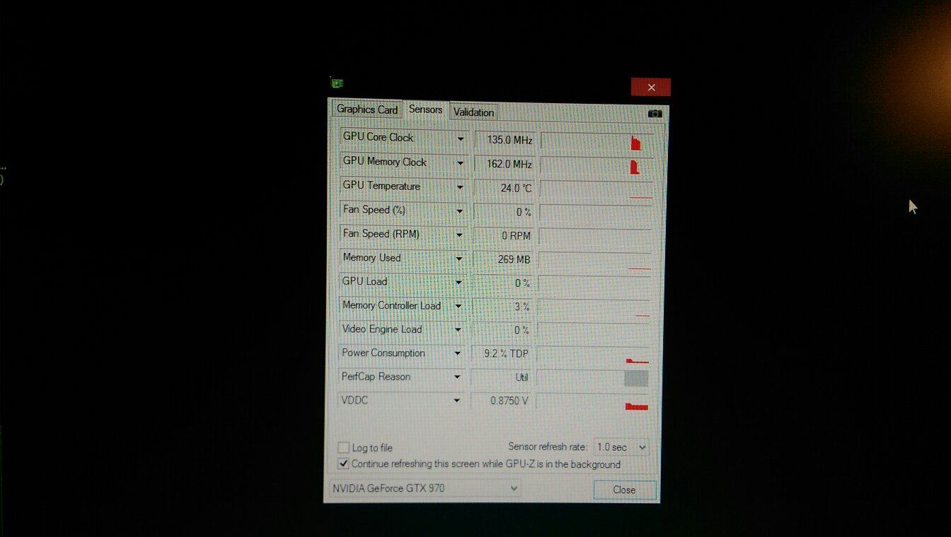

Sorry für die schlechten Pics... Sollte schnell gehen.
Jup, 39°
nach knapp 4min Furmark und Case offen. Lüfter auf ~600 (hab kein Tachosignal. Aber die eloops laufen kurz vorm ausgehen...)
Ich denke da ist noch Potenzial!

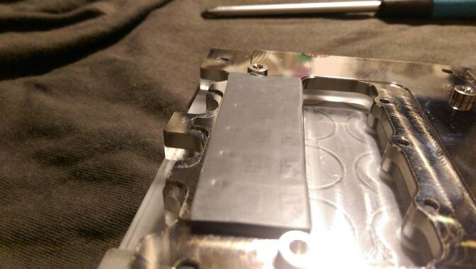

Das Bild ist von AT und leichte Unterschiede sind ja. Hättest du mal ein Bild vom Neuem oder kannst du sagen was anders ist?
so bezüglich des "neuen" watercool 970 kühler für die kurzen karten kann ich nun bestätigen, dass es da eine kleine veränderung gab.
670: bild 2: http://geizhals.de/watercool-heatkiller-gpu-x3-gtx670-15525-a808260.html
vs 970 siehe markierter bereich direkt unter dem spawa-bereich:
die palit 970 wird gerade erst noch ausgiebig getestet hinsichtlich fiepen etc
Hab mich mal auf die Suche gemacht :)
Wenn man die Ecke abfräsen könnte hätte man doch theoretisch den selben Kühler oder?
Kann mir vielleicht einer der Gainward/Palit 970 Besitzer sagen wie hoch das Teil mit dem roten X neben den Spawas ist? Weil wenn es nicht aufliegen würde könnte man sich das fräsen sparen und nur zur Sicherheit die Stelle am Kühler isolieren.
