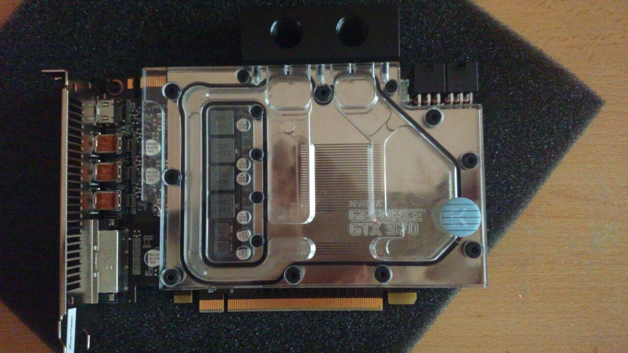

Da hätte wohl schon der Test mit einem Blatt Papier zwischen Kühler und Graka gereicht. Mach ich sowieso meistens zur Sicherheit, dass kein Kontakt ist, wo keiner sein sollte.
Kannst du das mal genauer beschreiben?
braucht es dazu spezielles papier? Kann mir grade nicht vorstellen, dass man auf einem üblichen stück papier einen abdruck sieht?
aber in dem fall ist es für den laien schon schwer zu erkennen wo sich was minimal unterscheidet, da muss ich auch genauer hinsehen
Wenn es denn minimal gewesen wäre... Ich hatte extra noch einen Vergleich hinzugefügt und da sieht man meiner Meinung nach sehr deutliche Abweichungen.
Habe ich auch so nicht aufgeschnappt. Ich wollte nur von Anfang an vermeiden, dass die weitere Diskussion in die Richtung gehen könnte, dass wir das vielleicht erst danach geändert haben (was nicht zutrifft).
Nein, es soll ja grade keinen Kontakt zum Kühler geben, also sollte sich ungefähr noch ein Blatt Papier zwischen Graka und Kühler schieben lassen. So siehst du, wenn du es drunter kriegst, dass nicht irgendein Bauteil mit dem Kühler Kontakt hat, was einen Kurzschluss auslösen könnte. Natürlich sind damit nur die Stellen gemeint, die keinen Kontakt haben sollen. Ist klar, dass unter dem Chip und den Spawas kein Abstand zum Kühler sein sollte. Um den Chip und die Spawas musst du mit dem Blatt halt herum gehen und nicht versuchen drunter zu kommen ;)

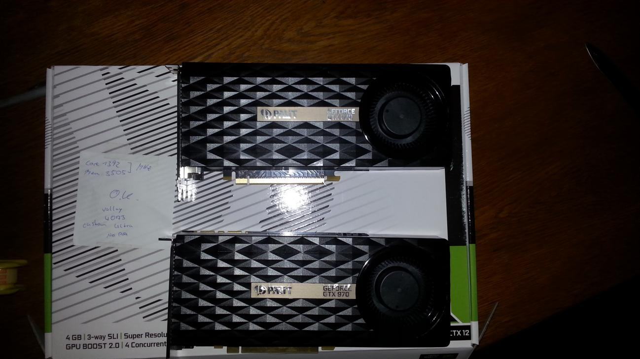

Also ich habe zwei Palit GTX 970, mit Referenz PCB gekauft.
Beide wurden vom mir mit Unigine Valley getestet, bevor sie an die WaKü kommen.
Beide laufen mit 1392 MHz Core und 3505 MHz Mem, ohne wahrnembares Spulen fiepen (lüfter angehalten).
Ich habe bis jetzt nichts gemacht außer GPU-Z und Unigine Valley.
Beide neuen ekwb EK-FC970 GTX - Acetal sind auf dem Weg direkt von ekwb.
Ich konnte bis jetzt nicht herausfinden welche Brücke mit den neuen Blöcken funktioniert.
Zur Zeit habe ich die EK-FC Bridge DUAL Parallel 3-Slot CSQ hier.
Leider kann mir kein Shop sagen, ob sie passt und ekwb antwortet nicht auf mein Support Ticket.
Wenn jemand eine Ahnung hat ob die Brücke passt, bitte melden!
Wie hat bei dir der EK Kühler auf der Palit gepasst? Zufrieden oder irgendwelche Probleme gehabt? Meiner passte gut hatte nur irgendwie bedenken wegen den nur 0,5mm Pad's

Ich habe eine Palit mit dem NVXP geschrottet - scheinbar gibt es eine überarbeitete Version mit kleinen Einkerbungen auf der Seite der Videoausgänge. Beim Standard NVXP GTX 670 fehlen diese und es kommt zu Kurzschlüssen.
Palit und Gainward sind ja scheinbar identisch. Von daher unbedingt nacharbeiten oder was anderes kaufen.
Welche Palit, Jetstream oder die normale?
Meinst du die bekannte Stelle, an der der eine Widerstand neben den Spawas zu hoch ist oder ist es nochmal eine andere Stelle? Wird mir aus deiner Erklärung leider nicht ganz klar.
Kannst du eventuell auch nochmal ein Foto machen? Wäre sehr nett :)
Ich könnte kotzen.... die Galax GTX 970 Black Edition (non-EX) ist scheinbar nicht identisch mit der normalen GTX 970. Von den Anschlüssen her und der Rückseite des PCB sieht alles 1:1 identisch aus. Bis auf das schwarze PCB halt. Aber der Alphacool 970 M01, welcher auf die non-Black passen soll, passt nicht auf die Variante mit schwarzem PCB.
Da ist das Terminal mit den beiden DVI-Anschlüssen im Weg und die Drosselspulen sind nicht längs entlang der Karte aufgelötet, sondern hochkant. Daher passt die Kiste nicht.
Daher wollte ich den Alphacool HF14 als Chip-only Kühler installieren. Der passt aber auch nicht! Dieser kollidiert sowohl mit dem Lüfteranschluss als auch mit den stromführenden Pins des PCI-Express 6-Pin Stromanschlusses.
Und dafür hab' ich meinen kompletten Rechner zerlegt... :wall:
€: Der HF14 funktioniert doch. Einfach einen Abstands-Spacer verwenden, der den Kühler einen Millimeter höher legt. Man darf auf die Kühlleistung gespannt sein. :confused:
