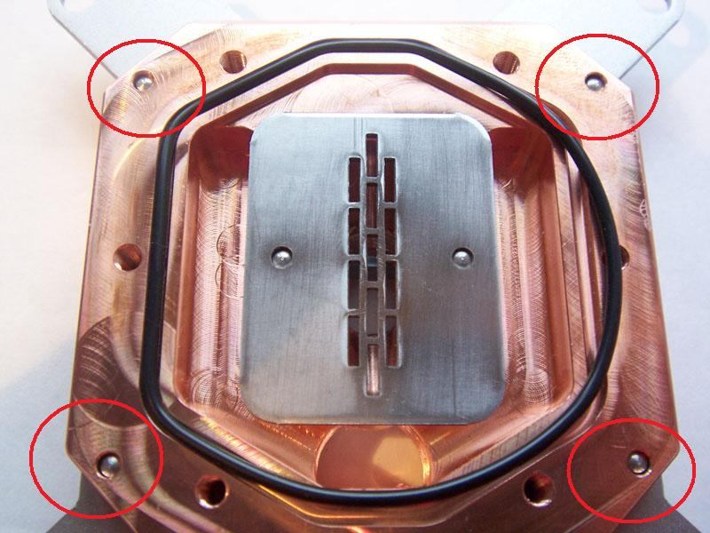

habt ihr für den i7 diese "verteilerplatte" rausgenommen? hab keinen passenden sechskant um den kühler zu öffnen deswegen wollt ich wissen ob das so viel ausmacht wenn die noch drin ist. angeblich soll die sich ganz einfach durch den einlass entfernen lassen aber wie soll das gehen, die ist breiter als der einlass und bewegt sich keinen mm.
ps: wenn ich den kühler schüttel dann klackert irgendwas innen drin ist das normal ???
Die Verteilerplatte kommt auch nicht raus. Was raus kommt ist das kleine "Plastikstück" im Eingang.
im startpost das letzte bild, da steckt was im einlass, ist das dieses "kleine plastikstück"? bei mir steckt da nix drin. hab nur ein loch das genau auf das verteilerplätchen geht.
Welche Version hast du denn, Vollkupfer, LT oder LC?
ich hab den LT
nicht dass das plastikstück das ist was bei mir im kühler klackert wenn ich ihn schüttel ?!?
Dann sollte die Verteilerplatte aus Plastik eigentlich dabei sein, nur beim LC fehlt sie. Ich glaube bei mir war sogar noch eine extra dabei.
Im Kühler klackert was? Ich würde ihn einfach mal sicherheitshalber aufschrauben und nachsehen.
Leute, das haben wir hier doch schon 10x behandelt. Das sind die Stecksicherungen der Halterung. Die sind lose und müssen lose sein (wie Ihr bei einem etwaigen Wechsel der Halterung merken werdet ...)
Kein Grund zur Sorge ;)

Mal kleine Überarbeitung von SimonS` Bild aus dem Startthread. Die eigentliche Halterung des HK ist zweiteilig und in den Kühler nur eingeschoben und mit Stiften fixiert. Sobald Deckel + Boden verschraubt sind, können die Stifte nicht mehr rausrutschen und die Halterung sitzt.
Um die Halterung aber jemals wieder entfernen zu können, sind die Stifte nicht auf Passung gearbeitet, sondern sitzen lose in ihren Bohrungen. Nur deshalb kann man die Halterung auch wieder demontieren. Die losen Stifte klackern manchmal beim Schütteln des Kühlers ...
