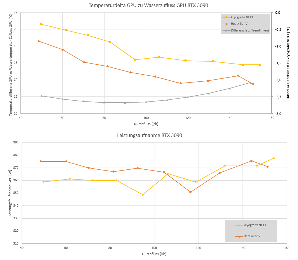

Ich hab nun noch die Trendlinienfunktion von Excel genutzt, um die Differenz beim Temperaturdelta für jeden Durchfluss-Wert berechnen zu können und habe das noch
ins Diagramm geplotet:
Diagramm Temperaturdelta RTX 3090 +100 +300 über Durchfluss (F@H) AC und WC2.PNG
Danach gehend wäre der AC-Kühler sogar bis zu 2,7°C im Vorteil.
Das allerdings immer vor dem Hintergrund, dass die Leistungsaufnahme nie genau gleich gewesen ist.
Da müsste dann nochmal jemand ran, der das gewährleisten kann. Gut, ob der dann die Kapa hat, dies dann auch noch mit mehreren Durchflüssen zu tun, ist dann wieder die andere Frage.
Auf der anderen Seite wirds eh langsam akademisch.;)

Toller Vergleich und vielen Dank für die Mühe! Ich bin mit meinem Block von Aquacomputer etwa ein Grad besser bei gleicher Watt-Zahl als bei deinem Vergleich.
Besser wäre es gewesen, wenn du mit dem MSI-Kombuster einfach eine Szene im Free-Look ausgewählt hättest. Dann wäre die Leistungsaufnahme auch immer gleich.
Löblich, dass du die Energie nicht "verschwenden" willst. Für den Aufwand und Testreihen aber ein wenig Schade da es das Bild doch verzerrt und ein Vergleich mit gleicher Last mit Kombuster/FurMark wäre einfach genial gewesen ;)
Aber genug der Kritik, man kann also auch beim HK V erkennen, dass eine Skalierung mit dem Durchfluss durchaus gegeben ist, wenn auch scheinbar nicht so stark wie bei AC. Daher bin ich gespannt auf die Antwort von Markus auf meiner obige Frage der Auslegung der Kühler.

Ach, da ich die relevanten Daten erfasst habe und sie auch mit präsentiere, ists imho nicht so schlimm, dass die Last nicht genau gleich gewesen ist.
Klar, wenn man sich nicht die Mühe macht, das Dargestellte zu interpretieren, kommt man im dümmsten Fall zu den falschen Schlüssen. Aber gut, irgendwas geht im Netz leider immer irgendwo verloren.
Bestes Beispiel:
Ich poste mein erstes Ergebnis zum Temperaturdelta des AC-Kühlers und schreibe brav den anliegenden Durchfluss dazu.
AC löst dann auf, dass dies mit höherem Durchfluss noch gut kleiner wird. Spätere Messungen zeigen genau dies.

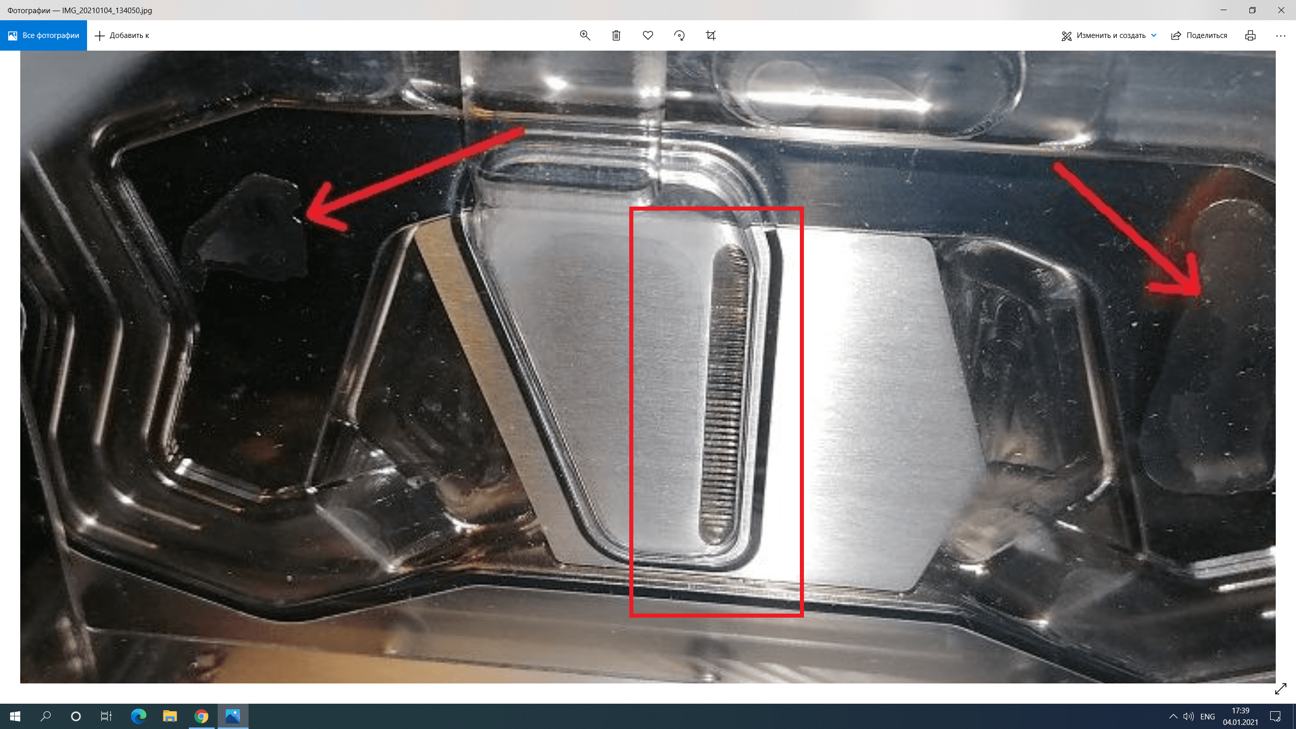

Beim Entlüften ist es mir leider passiert, dass die Pumpe nochmal Luft gezogen hat.
Ist aber ganz praktisch gewesen, da es die Strömung im Kühler sichtbar gemacht hat:
Das müssten sogar mehr 150l/h gewesen sein, da der MoRa nicht eingekoppelt gewesen ist. <- Edit laut High flow next sinds knapp 280l/h. Man sieht es kurz am Ende vom Video.
Leider lief da Windows noch nicht und damit ist die LED-Steuerung noch nicht auf konstant gesetzt gewesen.
Die Luftblase auf der Jetplate ist leider immer noch da.

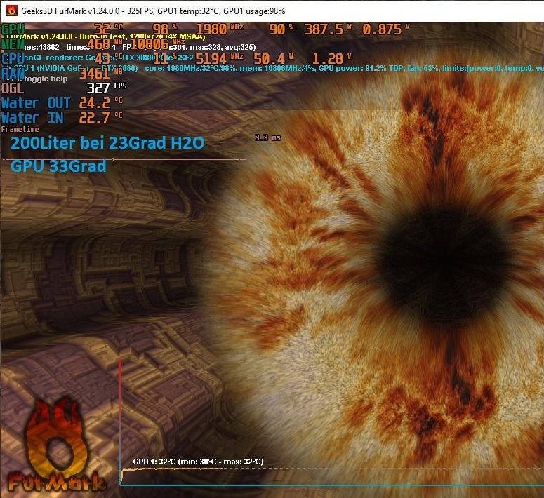

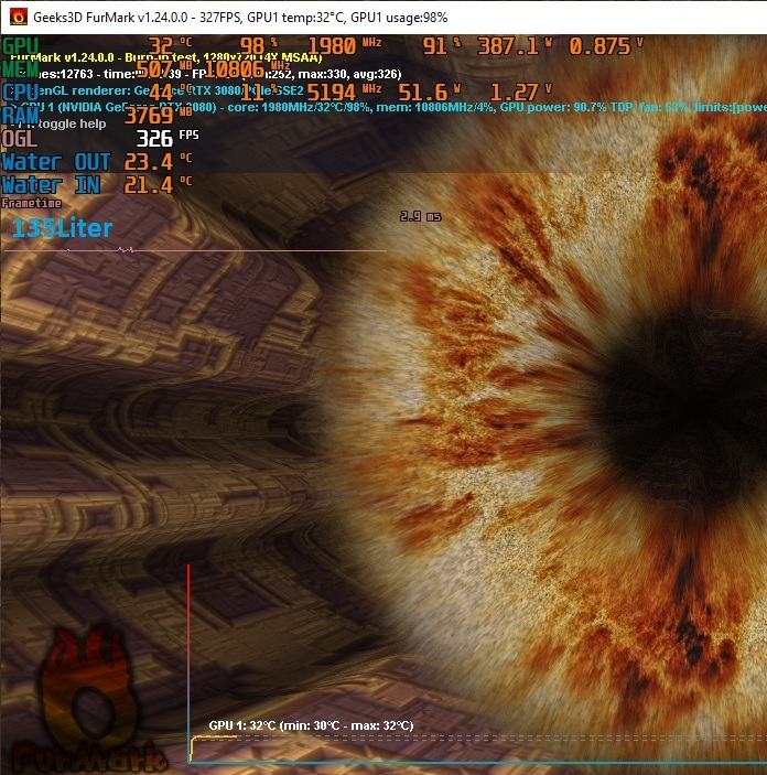

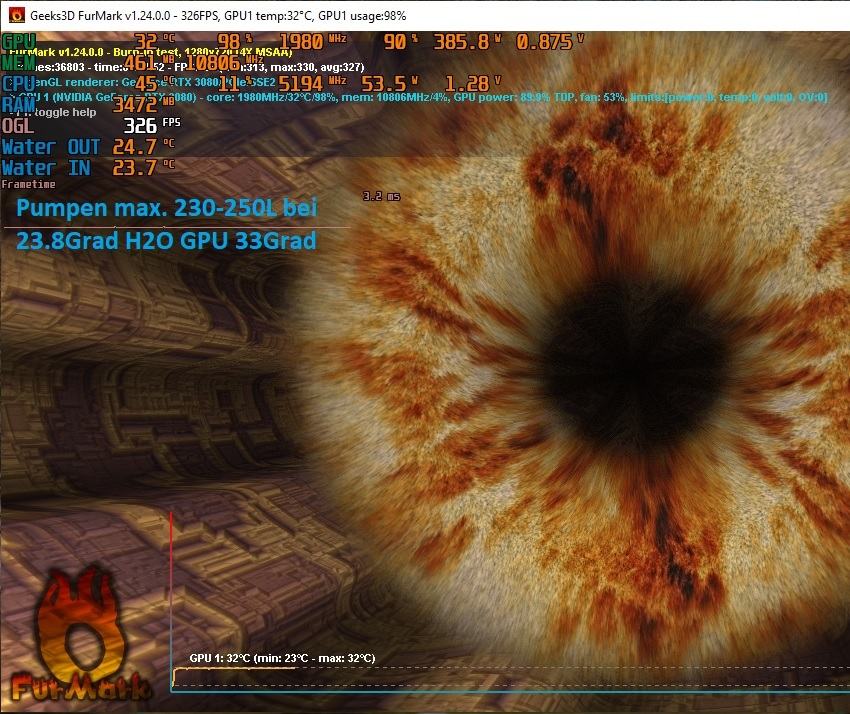

Danke für den Test, WLP macht ja auch nochmal 1-2 Grad aus, mit der Kryonaut liege ich bei 1Grad besser als mit der Subzero beim EK Kühler.
Vielleicht skaliert der Kühler ja mit mehr Durchfluß nochmal stärker, aber erstmal ist der WC nicht ganz so stark wie erwartet.
Hier mal nen grober Vergleich des EK Temp´s sind Calitemp aber der Water In ist vor der CPU mit ca. 50W, Durchfluß ist nen MPS200, daher kann ich den max. Wert nur schätzen.
Bei 135L sollte das aber passen und bei 200L wird es wohl etwas mehr Durchfluß sein.Also WLP würde ich sagen ist bei mir das max. rausgeholt.Mit LM würden vielleicht noch 2-3Grad gehen.
Delta ist bei mir bei "gleicher Wattzahl auch immer konstant, also die Temp Messung ist ziemlich genau.Sind immer über 380W anliegend.
Dann bist mit dem EK gut unterwegs.
Temperaturdelta bei mir 12K bei ca. 150l/h @ 364watt und WLP war die beiliegende kryonaut.

Ich habe vor ein paar Tagen meine Trinity in den Loop eingebunden und gerade eben mit Erschrecken festgestellt, dass sich die Nickelschicht bereits an zwei Stellen auflöst :cry:
Besteht da jetzt Handlungsbedarf oder ist das ein rein kosmetisches Problem? Die Karte ist klassisch ohne Riserkabel verbaut, daher sieht man es im Betrieb sowieso nicht.
Als Kühlflüssigkeit kommt bei mir immer Aquacomputer DP Ultra zum Einsatz und die Verrohrung besteht aus (außen) verchromten Messingrohren von Alphacool, falls das relevant sein sollte.
Mfg
Kiryu
Puh, das hört sich jetzt erstmal nicht so toll an, kannst du mal bitte Bilder machen? Meiner kommt (hoffentlich) auch diese Woche für meine Trinity...
Edit: Dampfkanes war schneller mit seiner Frage :fresse:
Ich bin mir gerade nicht mehr sicher, wann und von welchem verfahren auf welches. Aber es müsste auf chemische Beschichtung umgestellt worden sein.
Innerhalb der Pascalgeneration von galvanisch zu chemisch.:)
@Kiryu
fällt mir gerade schwer zu beurteilen, was ich da sehe.
Luft ist es aber keine, die da jeweils links und rechts hingekommen ist und nicht mehr weg geht?
Edit 2: Entwarnung, scheint doch alles in Ordnung zu sein, sorry für die Aufregung, weitermachen :sneaky:

Mich würde interessieren ob die neueren WC Kühler auch so stark mit Durchfluss skalieren wie die AC Kühler? Da gab es ja zuletzt seitens AC ein Statement, dass man die Kühler seit geraumer Zeit wesentlich mehr auf parallele Strukturen auslegt und man deswegen bis 150l/h noch eine (deutliche) Leistungssteigerung hat. Ist das bei den HK IV / V auch der Fall?
Im Grunde genommen performen alle Kühler mit höherem Durchfluss besser.

Gestern habe ich meinem System, und damit auch den HK V, mal ordentlich Feuer unterm Hintern gemacht. MSI-Kombustor in 4k(windowmode), Tesselation x8 und 40 Minuten (!) laufen lassen - "Männersettings" quasi^^ .
ausgelesene BPD=400W, Verbrauch Rechner ONLY (ohne Moni) ~600W lt. angeschlossenem Verbrauchsmesser!
Resultat nach 40Minuten: GPU-Temp 48/49Grad - Wasser 33/34Grad (bei 23/24Grad Lufttemp) = Delta von 15Grad!
In Games dürfte eine solche Belastung vermutlich nicht mal ansatzweise erreicht werden. Für so eine enorme "Dauerbelastung" finde ich das (Delta)Ergebnis gut. Leider fehlt halt mal wieder der Vergleich zu Mitbewerbern... Womit wir wieder am Anfang meines Posts stehen. :d
