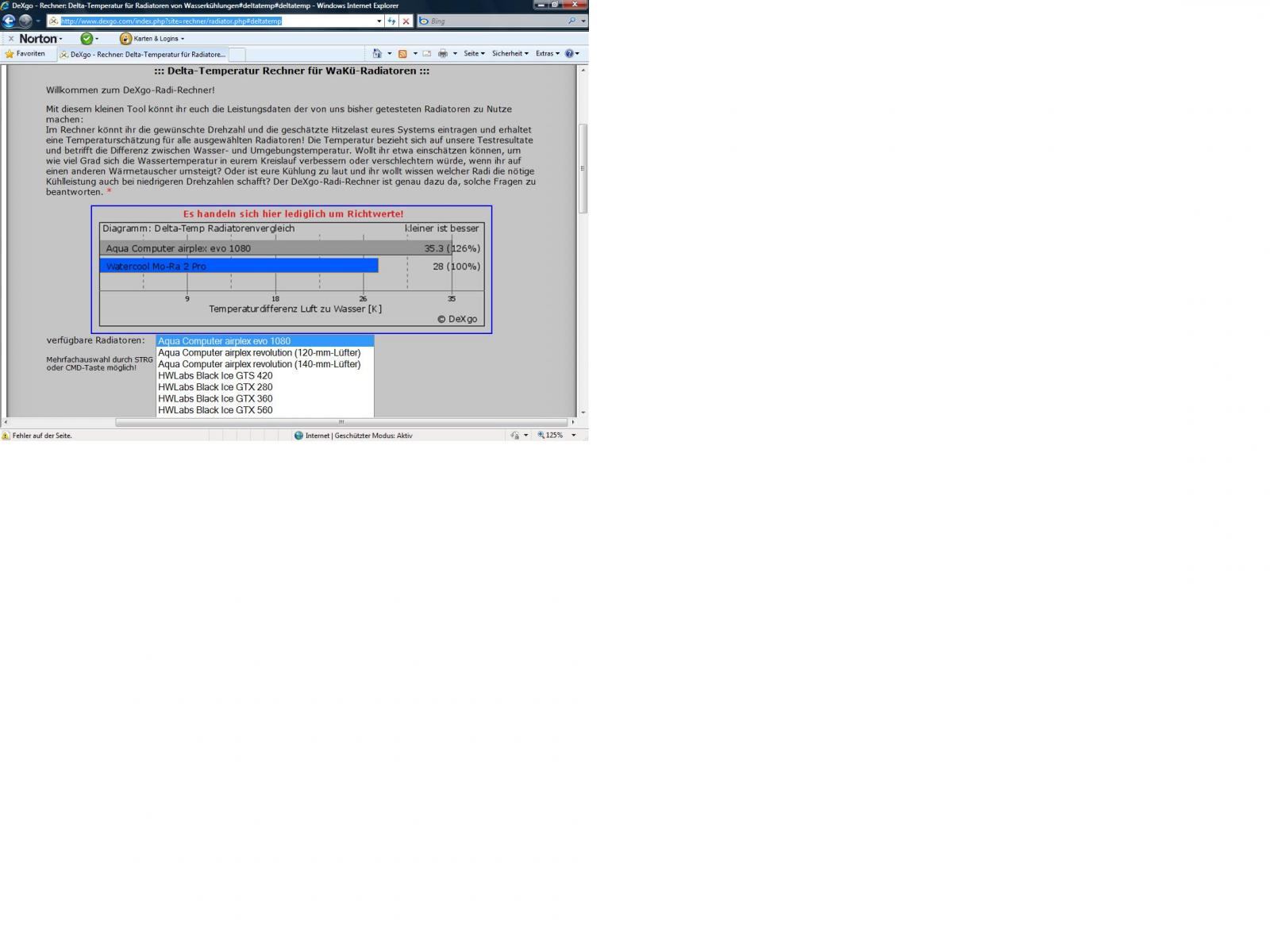

Rechne dir die verlustleistung aus gib sie im rechner ein!
Der Mora 3 kühlt bei 1000Upm lüfterdrehzahl dann ca. 1,5K besser als der Mora 2 aus der tabelle!!
Klick!
Was Habt ihr denn nun mit dem Mora 3 für temperatur werte??
Ich nutze ja zur zeit einen EVO 1800 welcher eigentlich schon extrem stark und auch gut stärker als der Mora 3 sein sollte! Mich interessiert aber denoch wie gut der Mora3 ist!
Da brauchs keinen Beweis.Der 1800er hat viel mehr Fläche,da kommen quasi nochmal zwei 360er dazu.
Ja darum ja! der ist schon ne ganze ecke größer!
