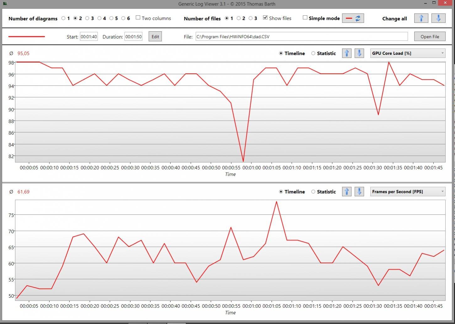

oberer Zeile gpu load grafikarten auslastung ~95% bedeutet das ein 5% schnellere CPu Takt diesen gap schließt
untere Grafik die passende FPS die mehr werden mit mehr CPu Takt.
Werte min 50fps maximum 77fps
In mathe mit 5% mehr Cpu takt = min 52fps max 80fps
ich habe derzeit 3,6ghz cpu Takt ich müsste die cpu auf 3,8ghz oc um meine gpu voll auszulasten
zum vergleich eine gtx1080 (+30% also -30 gpu load 95-30 =65%) würde mir da nicht helfen weil mein ci7 5820k schon limitiert mit 5% in 1080p Auf gtx1080 würde das ein cpu takt von 4,7ghz benötigen um ein cpu bottleneck zu vermeiden.

Ich habe nach langen nachdenken. und probieren herausgefunden das man das so lösen kann
theoretisch hat gpu 1 bei 720p GPu Auslastung bei cpu takt 3,6ghz 95%
In 1080p aber dieselbe Auslastung (95%)nur 40fps warum
logisch würde man sagen wenn 720p schon min 60fps hat wieso dann nicht in 1080p
das liegt an der Auflösung
entgegengesetzt Meinungen das Auflösung allein die gpu verantwortlich ist stimmt das nicht ganz.
Die Zeichnungsbefehle (drawcalls) werden ja mehr je höher die Auflösung
Somit wird von der CPu mehr Daten verlangt
So kann man die Gleichung bereitstellen
60fps mal 1280 Zeilen geteilt durch 1920 Zeilen, die min und max werte bei 1080p mit 95% Auslastung der gpu.
Sieht dann so aus 60*1280/1920=40fps
Warum keine fläche als Rechnung?
Das ist im Grunde egal ob nun die Höhe oder die breite genommen wird.
Nimmt man die fläche also 1920*108110 muss man das ergebnis mal 2 nehmen weil fps in zeilen gelten und nicht als fläche. in 3d darstellung aber wohl oculust rift und co
Nun zu gpu 2 wieso hat eine gtx1080 deutlich mehr fps obwohl diese auch mit 95% Auslastung hat in 1080p wie eine gtx1060
Das liegt daran das man einfach die textur und raster operation Einheiten sowie die shader und den gpu Takt berücksichtigen muss
mathe
gtx1060 - gtx1080
60fps/80tmu*160tmu=120fps
60/1923 gpu coreclock*1733gpu core clock=54
60/48rop*64rop=80
60/1280shader*2048shader=96
(120+54+80+96)/4= 87,5fps bei einer gtx1080 anstatt 60fps einer gtx1060
