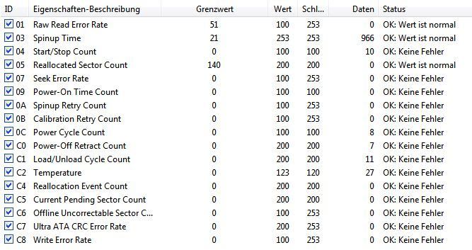

Hier mal die erste SMART Auslesung:
Ist das Ok für ne Neue?

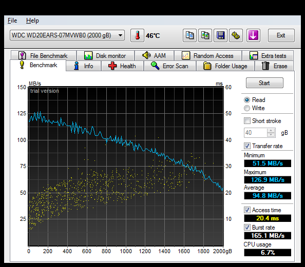

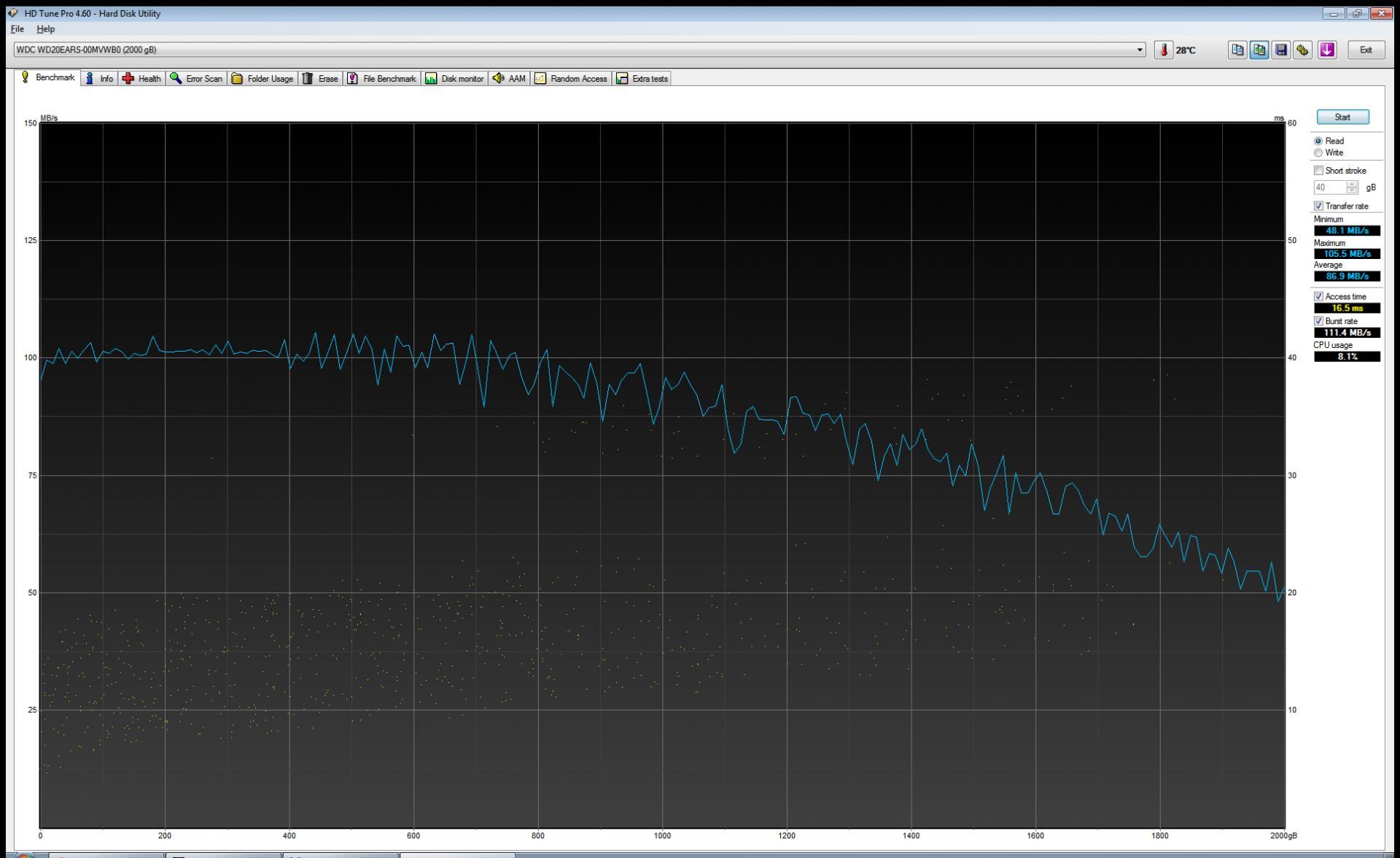

So nun mal die erste Blue getestet, mich irritieren genau wie bei der Green immer noch die Ausschläge nach unten hier und da.
