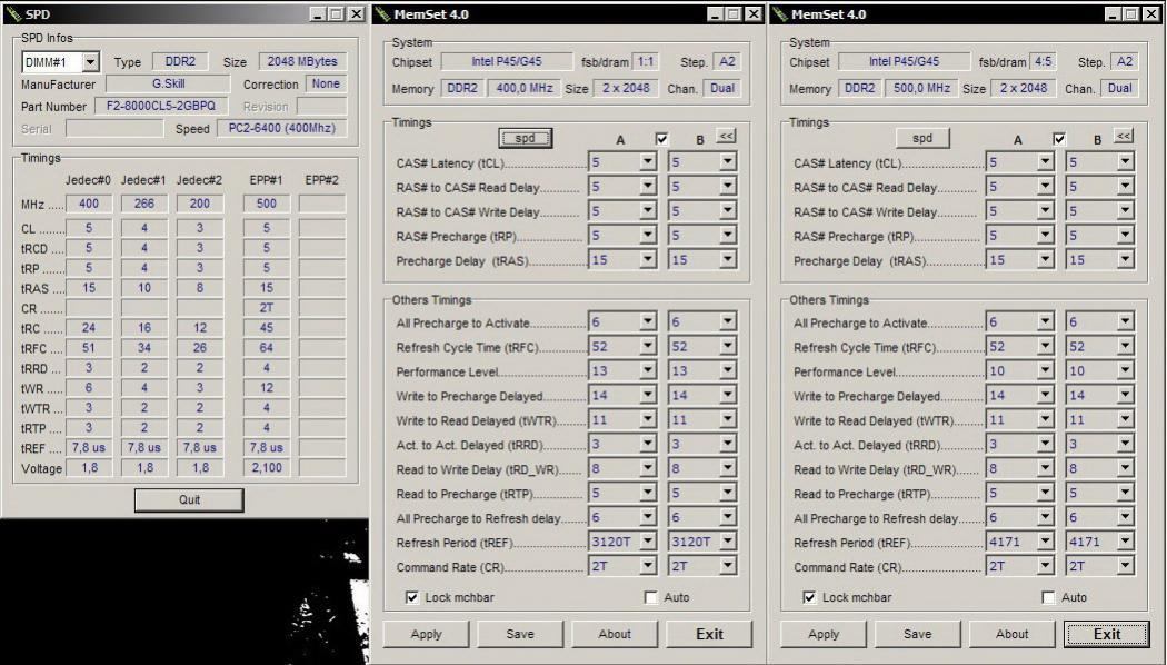

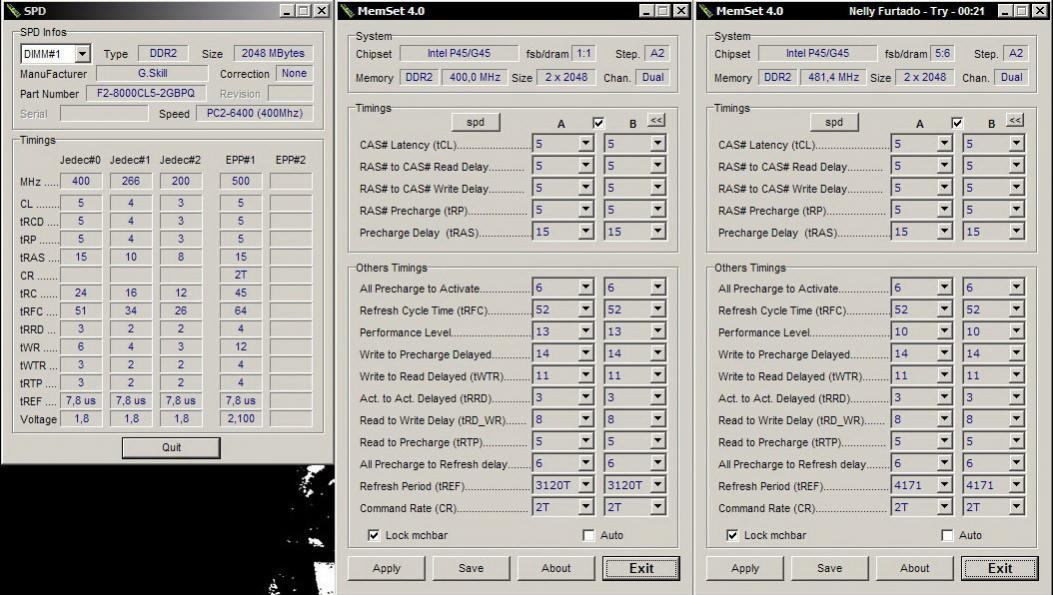

im anhang sind die screenies mit den subtimings. einmal für meine bisherige einstellung (fsb-strap auf AUTO) und einmal für die neue einstellung (fsb-strap auf 333).
scheint so als könnten performance level und refresh period(tref) potentielle übeltäter sein:
bei höherem ramtakt stellt er die automatisch auf 10 bzw. 4171
bei niedrigerem takt auf 13 bzw. 3120T
sollte ich mal den höheren takt bei manuell eingestelltem pl 13 und tref 3120T ausprobieren?

Du weißt wo du suchen kannst :) PL11 sollte aber schlimmstenfalls reichen. Du kannst auch Auto Strap benutzen und im Hinterkopf behalten dass er 333er nimmt (manchmal läuft das komischerweise besser bei ASUS Brettern) und das PL auf jeden Fall fixieren, mit der tref ein wenig spielen..
