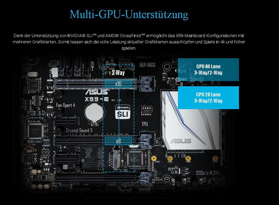

Ich weiss aber auch nicht, was du mit 2x960 willst. RAID0 bringt eigtl. kaum was außer für ganz extreme Anwendungen. Und auch der X99 hilft dir nicht weiter: Hier hast du zwar genug Lanes an der CPU, um zig SSD zu betreiben, kannst aber kein RAID daraus machen. Da wird auch Skylake-X nichts dran ändern befürchte ist, der PCH ist mit dem Z270 weitgehend identisch.
