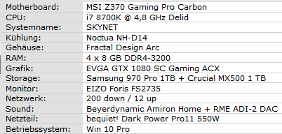

Wenn ich bei 5 GHz Prime Custom (8K) anschmeisse, schaltet die Kiste nach ca. 20 minuten einfach ab.
Als wenn jemand den Stecker gezogen hätte. So ein Verhalten hatte ich sonst mit keinem System.
(BeQuiet Dark Power Pro 11 mit 550 Watt)
Da rennst du wohl in die OCP auf der CPU Rail. Was hast du für ein Mainboard und was für eine CPU?
