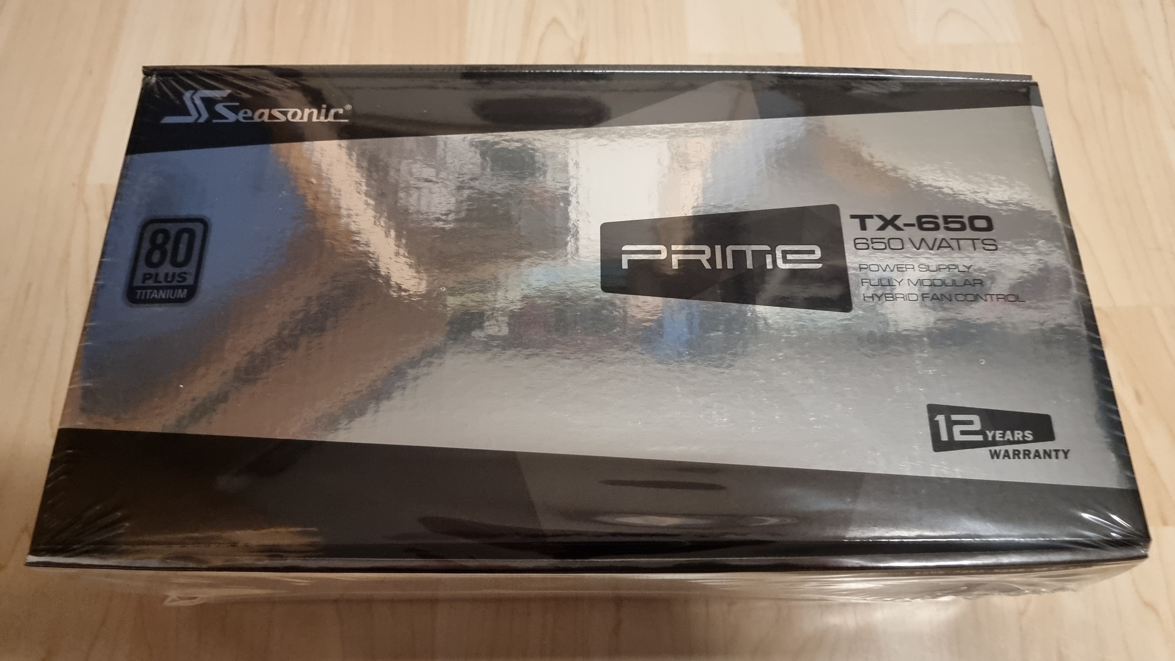

Ich habe ein ca. 4 bis 5 Jahre altes Seasonic, wegen eines defektes, eingeschickt.
Es kam am Mittwoch um 14:36 bei denen an. Um ca. 16 Uhr war das neue NT verpackt und versendet. Es kam dann gleich am Donnerstag mit UPS an.
Viel besseren Support kann man doch nicht bieten.
MfG
Zombieeee
Habe sogar die neuste Variante davon zugesendet bekommen.
