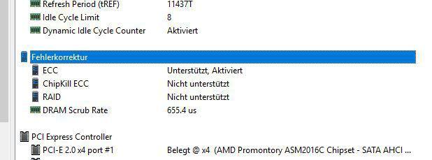

So habe nun das Asus B350 Prime Plus Board mit dem neusten Bios und auch den Ryzen 1700er Prozessor.
Die Rams werden mit 2666Mhz korrekt erkannt und auch mit 1.20V betrieben, und auch mit 1T im Gegensatz zu 2T bei DR-Modulen.
Ob ECC funktioniert werde ich unter Linux noch nachtesten.
Habe mal unter Windows den Befehl im CMD
wmic MEMORYCHIP get DataWidth,TotalWidth
64/128
64/128
wmic memphysical get memoryerrorcorrection
6 -> Multi Bit Error wurde ausgegeben
Bei 3066MHz für den Ram, gab es dann einen WHEA Uncorrectable Error und das System wurde angehalten.

Wie kommst Du darauf? Bei meinem AM4-System steht auch, dass mein RAM im Multibit-ECC-Modus läuft... wüsste nicht, warum das nicht gehen soll. AMD hat ja selbst angegeben, dass im Grunde alle Consumer-CPUs eigentlich nur abgespeckte Server-Chips sind. Der Hauptunterschied ist eigentlich nur die Anzahl der Rechenkerne. Wenn ich wieder am Rechner bin, kann ich mal die Ausgabe posten.

Also zumindest beim Threadripper zeigt das Report Tool in CPU-Z "mulitibit ECC" als Korrekturmethode an.

habe ein paar Seiten vorher bereits gepostet das bei meinem Asus B-350 Prime Plus, mit dem Windows Befehl die Ziffer für Multibit-Error angezeigt wird, auch das unter Windows 10 Pro der WHEA-Logger die korrigierten Fehler anzeigt, und das System normal weiterläuft wenn man die Neustart Option deaktiviert bleibt, wenn ein WHEA-Error gemeldet wird. Fehler habe ich bewusst provoziert indem ich den Speicher übertaktet habe und die V-Core gesenkt hatte.
Nochmal poste ich das hier nicht hin.

System Boot Information
	Status: No errors detected
Handle 0x000C, DMI type 40, 14 bytes
Additional Information 1
	Referenced Handle: 0x00a1
	Referenced Offset: 0x01
	String: MORDOR
	Value: 0x00000000
Handle 0x000D, DMI type 18, 23 bytes
32-bit Memory Error Information
	Type: OK
	Granularity: Unknown
	Operation: Unknown
	Vendor Syndrome: Unknown
	Memory Array Address: Unknown
	Device Address: Unknown
	Resolution: Unknown
Handle 0x000E, DMI type 16, 23 bytes
Physical Memory Array
	Location: System Board Or Motherboard
	Use: System Memory
	Error Correction Type: Multi-bit ECC
	Maximum Capacity: 64 GB
	Error Information Handle: 0x000D
	Number Of Devices: 4
Handle 0x000F, DMI type 19, 31 bytes
Memory Array Mapped Address
	Starting Address: 0x00000000000
	Ending Address: 0x007FFFFFFFF
	Range Size: 32 GB
	Physical Array Handle: 0x000E
	Partition Width: 2
Handle 0x0010, DMI type 7, 19 bytes
Cache Information
	Socket Designation: L1 - Cache
	Configuration: Enabled, Not Socketed, Level 1
	Operational Mode: Write Back
	Location: Internal
	Installed Size: 768 kB
	Maximum Size: 768 kB
	Supported SRAM Types:
		Pipeline Burst
	Installed SRAM Type: Pipeline Burst
	Speed: 1 ns
	System Type: Unified
	Associativity: 8-way Set-associative
Handle 0x0011, DMI type 7, 19 bytes
Cache Information
	Socket Designation: L2 - Cache
	Configuration: Enabled, Not Socketed, Level 2
	Location: Internal
	Installed Size: 4096 kB
	Maximum Size: 4096 kB
		Pipeline Burst
	Speed: 1 ns
Handle 0x0012, DMI type 7, 19 bytes
Cache Information
	Socket Designation: L3 - Cache
	Configuration: Enabled, Not Socketed, Level 3
	Location: Internal
	Installed Size: 16384 kB
	Maximum Size: 16384 kB
		Pipeline Burst
	Speed: 1 ns
	Associativity: 16-way Set-associative
Handle 0x0013, DMI type 4, 48 bytes
Processor Information
	Socket Designation: AM4
	Type: Central Processor
	Family: Zen
	Manufacturer: Advanced Micro Devices, Inc.
	Signature: Family 23, Model 1, Stepping 1
	Flags:
		FPU (Floating-point unit on-chip)
		VME (Virtual mode extension)
		DE (Debugging extension)
		PSE (Page size extension)
		TSC (Time stamp counter)
		MSR (Model specific registers)
		PAE (Physical address extension)
		MCE (Machine check exception)
		CX8 (CMPXCHG8 instruction supported)
		APIC (On-chip APIC hardware supported)
		SEP (Fast system call)
		MTRR (Memory type range registers)
		PGE (Page global enable)
		MCA (Machine check architecture)
		CMOV (Conditional move instruction supported)
		PAT (Page attribute table)
		PSE-36 (36-bit page size extension)
		CLFSH (CLFLUSH instruction supported)
		MMX (MMX technology supported)
		FXSR (FXSAVE and FXSTOR instructions supported)
		SSE (Streaming SIMD extensions)
		SSE2 (Streaming SIMD extensions 2)
		HTT (Multi-threading)
	Version: AMD Ryzen 7 1700X Eight-Core Processor
	Voltage: 1.4 V
	External Clock: 100 MHz
	Max Speed: 3900 MHz
	Current Speed: 3800 MHz
	Status: Populated, Enabled
	Upgrade: Socket AM4
	L1 Cache Handle: 0x0010
	L2 Cache Handle: 0x0011
	L3 Cache Handle: 0x0012
	Serial Number: Unknown
	Asset Tag: Unknown
	Part Number: Unknown
	Core Count: 8
	Core Enabled: 8
	Thread Count: 16
	Characteristics:
		64-bit capable
		Multi-Core
		Hardware Thread
		Execute Protection
		Enhanced Virtualization
		Power/Performance Control
Handle 0x0014, DMI type 18, 23 bytes
	Type: OK
	Operation: Unknown
	Resolution: Unknown
Handle 0x0015, DMI type 17, 40 bytes
Memory Device
	Error Information Handle: 0x0014
	Total Width: Unknown
	Data Width: Unknown
	Size: No Module Installed
	Form Factor: Unknown
	Set: None
	Locator: DIMM 0
	Bank Locator: CHANNEL A
	Type: Unknown
	Type Detail: Unknown
	Speed: Unknown
	Manufacturer: Unknown
	Asset Tag: Not Specified
	Rank: Unknown
	Configured Clock Speed: Unknown
	Minimum Voltage: Unknown
	Maximum Voltage: Unknown
	Configured Voltage: Unknown
Handle 0x0016, DMI type 18, 23 bytes
	Type: OK
	Operation: Unknown
	Resolution: Unknown
Handle 0x0017, DMI type 17, 40 bytes
Memory Device
	Error Information Handle: 0x0016
	Total Width: 128 bits
	Data Width: 64 bits
	Form Factor: DIMM
	Set: None
	Locator: DIMM 1
	Type: DDR4
	Type Detail: Synchronous Unbuffered (Unregistered)
	Speed: 3200 MT/s
	Manufacturer: Micron Technology
	Serial Number: 00000000
	Part Number: 000000000000000000
	Rank: 2
	Configured Clock Speed: 1600 MT/s
	Minimum Voltage: 1.2 V
	Maximum Voltage: 1.2 V
	Configured Voltage: 1.2 V
Handle 0x0018, DMI type 20, 35 bytes
Memory Device Mapped Address
	Range Size: 32 GB
	Physical Device Handle: 0x0017
	Memory Array Mapped Address Handle: 0x000F
	Partition Row Position: Unknown
	Interleave Position: Unknown
	Interleaved Data Depth: Unknown
Handle 0x0019, DMI type 18, 23 bytes
	Type: OK
	Operation: Unknown
	Resolution: Unknown
Handle 0x001A, DMI type 17, 40 bytes
Memory Device
	Error Information Handle: 0x0019
	Data Width: Unknown
	Set: None
	Locator: DIMM 0
	Bank Locator: CHANNEL B
	Type: Unknown
	Speed: Unknown
	Rank: Unknown
Handle 0x001B, DMI type 18, 23 bytes
	Type: OK
	Operation: Unknown
	Resolution: Unknown
Handle 0x001C, DMI type 17, 40 bytes
Memory Device
	Error Information Handle: 0x001B
	Data Width: 64 bits
	Form Factor: DIMM
	Set: None
	Locator: DIMM 1
	Type: DDR4
	Speed: 3200 MT/s
	Rank: 2
Handle 0x001D, DMI type 20, 35 bytes
	Range Size: 32 GB
	Physical Device Handle: 0x001C
Handle 0x001E, DMI type 127, 4 bytes
End Of Table
