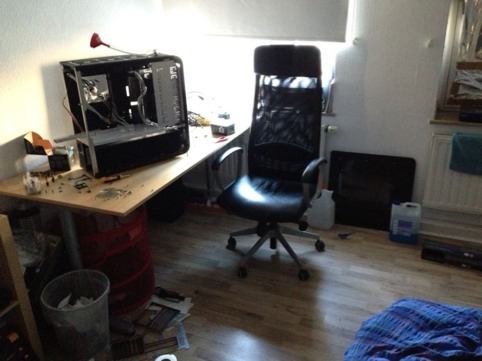

Der Umbau zögert sich leicht heraus, liege nun seit guten 30h im Bett und beweg mich quasi nicht. Magendarm mit ordentlich Fieber hat mich gepackt :-( Montag geht auch wieder die Uni los und momentan sieht es so aus:
Aber bisschen Spoilern will ich schon mal:

Danke :) Das Fieber ist inzwischen runter gegangen, der Magen macht allerdings noch Murks :/

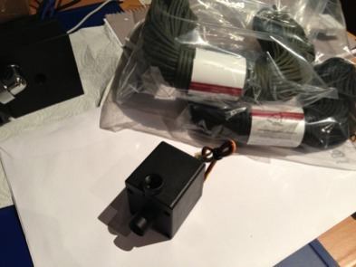

Die 220 hab ich mir für den Keller geholt, die wird auch lediglich dem Befüllen dienen. Ich wollte aber auch mal schauen, wie laut die wirklich ist.

Nachdem es einigermaßen wieder geht, konnte ich auch schon alles einmal spülen und widme mich langsam dem Zusammenbau:
Nur mit dem Handy, grad keine Lust gehabt die DSLR rauszuholen, Mittagessen ist schon überfällig ^^
Schön siehts aus, für was ist der Paracord?
Ansonsten, wie willst du das mit der Phobya-Pumpe befüllen und dann auf was anderes umsteigen?
Ich hab überlegt ob ich das NT schwarz mit Akzenten sleeve... aber ich glaub das wird mir doch zu dunkel und ich bleib erstmal bei meinen weißen Verlängerungen.
Die Pumpe bleibt dann einfach aus, nachdem befüllt wurde, ist ja kaum widerstand.
Und warum befüllst du nicht mit den Pumpen, die normal drin sind?
Reihenfolge ist: AGB - AE5 - Radi 1 - Radi 2 - Radi 3 - Pumpen, die normal drin sind - Hardware. Das würde sehr schwierig werden ^^

Zum Befüllen mit der 220 hätte ich noch eine Idee wie Du sie nicht im Kreislauf behalten musst, weil ich das auch schonmal im Hinterkopf eruiert habe:
Du hast ja min. 2 T-Stücke im Kreislauf. Binde einfach die Pumpe an eines der beiden T-Stücke an und drück die Flüssigkeit in den Kreislauf. Wenn Du das soweit gefüllt hast schließt Du einfach den Hahn und nimmst die andere Pumpe. Als Verbesserung wäre ein Y-Stück denkbar, weil Du dann die Flüssigkeit in eine Richtung drückst und so die Luft gleich von Bauteil zu Bauteil schiebst.

Ist es ein designtechnischer Aspekt, warum du die Reihenfolge deiner Komponenten so hast? Eine extra Pumpe zum Befüllen ist schon dekadent :d
@Neo52
Stimmt, so könnte ich es auch machen. Aber eine nicht drehende Pumpe ist nun nicht wirklich viel Hindernis und kostet auch nicht die Welt. Was meinst du mit dem Seitenteil? Das ist beim TJ07 so Standard. Ich hab den Deckel aber weiter aufgeschnitten.

Es ist quasi nicht anders möglich, wenn man sauber Verschlauchen möchte, die Pumpe im Keller unterm AGB zu montieren. Mein AGB ist auch so lang, dass ich gar keinen Winkel so befestigen könnte, dass der Ausgang nach vorne ist.
