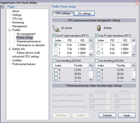

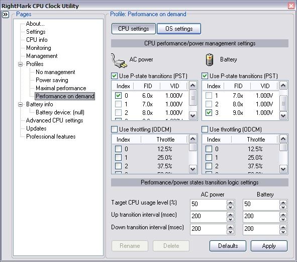

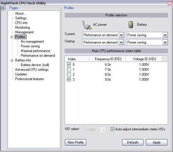

ich regle die cpu via rmclock,
im akkubetrieb ist es so eingestellt, dass automatisch auf "nur" 1,2Ghz bei 1,0V (tiefer geht leider nicht) gedrosselt wird,
bei max. takt läuft die cpu auch mit 1,0V statt 1,25V
-> notebook bleibt kühler/leiser
KAnnst du einen Link posten zu dem Tool? Ich finde über Google 5 verschiedene Versionen, weiß aber nicht welche echt und welche alte oder Fakes sind. Und wenn du dabei bist, evtl. grad eine Anleitung für die Einstellungen bzw. eine Einstellungsdatei wenns nicht offensichtlich ist. (Oder deine eingestellten Werte, damit wir nicht probieren müssen).
Danke!
StylezMaik: Hast du die CD nach dem Brennen auf Schreibfehler überprüfen lassen? Wenn nicht, ist evtl. ein Sektor defekt.Ansonsten gibt es hier noch eine Anleitung die auch ohne NLite funktioniert: http://www.wintotal.de/Artikel/winxpsp2cd/winxpsp2cd.php
Grüße
xeen
hier meine einstellungen
(ob deine cpu auch @1,8Ghz mit 1,0V läuft,
kann ich allerdings nicht garantieren ;) sollte aber der fall sein)
unter settings sollte noch der autostart aktiviert werden
edit:
bei performance on demand sollte der haken bei 0 und 3 sein,
bei powersaving nur bei 0 (=1,2Ghz) für maximale laufzeit,
soll im akkubetrieb auch volle leistung verfügbar sein,
kann man in bild1 unter battery auch performance on demand einstellen
