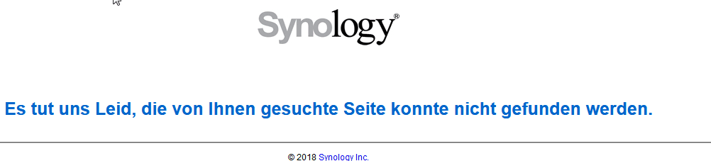

Ich hätte da noch einmal eine Frage. Ich bekomme bei ein paar Xpenology Systemen nach 1-2 Tagen immer die nachstehende Meldung, weiß aber nicht warum. Diese tritt immer plötzlich auf, ohne etwas zu machen.
Hat noch wer das Problem?
Das habe ich auch Zeitweise, nach einem harten Ausschalten geht gar nichts mehr bis auf Putty.
Ich habe irgendwo im Netz eine Anleitung gefunden, wo ich 3 Dateien aus dem Synology Image (pat Datei) in meiner bestehenden Installation ersetzen muss. Danach einen Neustart und es geht wieder, dann muss ich den RAID überprüfen lassen und dann läuft es wieder.
Wenn ich wieder am Laptop bin, stelle ich den Link rein.
