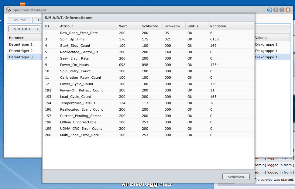

was sagt den SMART? mach mal nen kurzen/lange SMART-test. am besten dann nen screenshot machen und hier posten.
dein problem KANN gefährlich für die daten sein, muss aber nicht.
wenigstens reagiert der DSM darauf - ein olles windows macht da nix.
Der kurztest sagt : keine Fehler
Einen langen Test muss ich nachher mal machen... Es handelt sich um ein hybrid raid (3 Platten raid 5)
Also sollten meine Daten ja noch "relativ" sicher sein falls die eine Platte defekt ist...oder?
ja, sind sie. aber beim ausfall und mit einer neuen platte, wird ein rebuild vom RAID5 dann eine weile dauern.
im DSM 4.2 kann man doch die SMART-werte aufklappen. mach mal bitte ein Fotos davon.
Ja das mit dem rebuilden kenn ich schon ... Hab aus raid 1 ein raid 5 gemacht ... Hat ca 1tag gedauert
Wäre schade um die Platte
Glaub die ist erst 2-3 Monate alt :d
hier mal die smart Werte:
