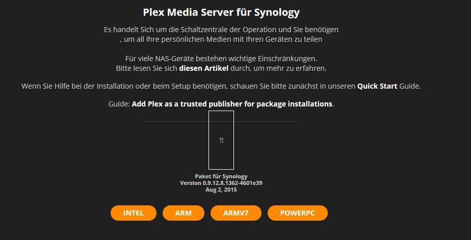

Moin Leute,
Ich habe einen N54L und möcjhte die aktuellste Plex Version installieren. Da ich mein Handy auf die neuste Plex App geupdatet habe und diese mindestens 9.12.5 als Serverversion braucht.
Was muss ich bei dem unten abgebildeten Bild anklicken um manuell zu aktualisieren auf mein N54L mit Synology? Plex für N54l.jpg
also über die shell kann ich BTRFS Volumes anlegen auf Xpenology. Aber mir ist noch nicht ganz klar wie ich es als richtiges Synology Laufwerk eingebunden bekomme. Der Support ist also auf jeden Fall im Unterbau aktiv, wird im GUI nur nicht angeboten da die falsche Maschine simuliert wird.
Ich habe bei meinem Selbstbau das Intel genommen, hatte immer funktioniert und wir simulieren durch xpenology ja auch eine x86 diskstation
