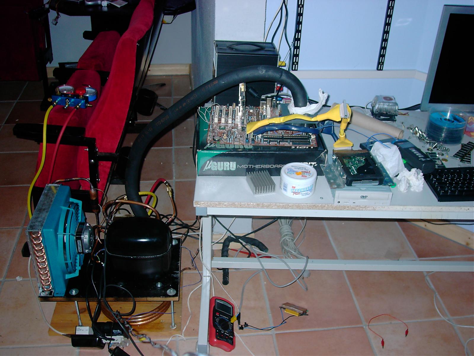

bin ich mit meiner kühlschrank-chiller-station schon xtreme? :fresse:
einfach fühler in wasser schmeissen in dem wasserwürfel unterwegs sind, dann weis du op dein thermometer stimmt. unter 0 grad komms du net
Er hat doch bereits -19°C Chiller-Temp und -27°C Lufttemperatur, da bist du auf alle Fälle extrem, gianni ;)

Hey Leute, wie bekomme ich das Armaflex von meinem Board runter ? Das zeug klebt wie sau, selbst mit Silikonentferner geht es nicht wirklich runter, will das Board morgen einschicken...
mh, also bevor das nicht wiklich ALLEs runter ist,warte lieber noch mit dem Einschicken.
vllt mit reinigunsbezin :d
Klar hätte ich es nicht eingeschickt, wenn der Rest noch drauf ist...
Nur was kann ich noch verwenden ? Aceton frisst bestimmt das PCB an, muss mal nach Waschbenzin Ausschau halten, das werde ich mal probieren...
Aceton klappt wunderbar also nagelack entferner nehmen Klopapier und langsam abhobeln.
hab gestern nen DFI Board damit saubergmacht.
Für die kleinen ritzen Wattestäbchen.
Da musst du aber aufpassen sao, Nagellackentferner greift unter umständen das PCB des Mainboards an und zerstört die Leiterbahnen. Dann ist nix mehr mit zurückschicken...Probier mal isopropanol, das gibts für kleines Geld in der Apotheke und sollte klappen.

@Stunned: Sag bescheid ob du das Armaflex mit Aceton und oder Isopropanol abbekommen hast, hab nemlich das gleiche Problem ;)

einfach in die apotheke und losschmieren XD. abbekommen is easy.. einfach mobo mit dem sockel nach unten in den ofen legen, und dann bei 50 grad bruzeln lassen, die vaseline wird flüssig tropft ab und mobo ist wieder ohne vaseline :d
Ich habe jetzt das Board ziemlich sauber bekommen, habe Aceton genommen, hat keine Schäden hinterlassen. Einzig allein in ganz kleinen Ritzen findet man noch ein wenig Klebereste.
