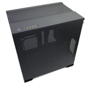

Die neue 6500er-Serie von Corsair soll das Zweikammerkonzept mit einigen spannenden Ausstattungsmerkmalen aufwerten. So können optionale Holzelemente nachgerüstet werden. Mit der Unterstützung von BTF- und Project Zero-Mainboards wird zudem ein besonders elegantes Kabelmanagement möglich.
Corsair hat über die Jahre immer wieder Dual-Chamber-Gehäuse mit zwei nebeneinanderliegenden Kammern auf den Markt gebracht - so 2013 das Carbide Series Air 540 oder 2019 das Crystal Series 680X RGB. Mit der neuen 6500er-Serie will man nun Dual-Chamber-Modelle mit aktueller Ausstattung anbieten. Dabei kann der Nutzer zwischen verschiedenen Modellen wählen: 6500X und 6500X RGB sind Modelle mit Glasfront und damit auch als Showgehäuse geeignet. Während das 6500X lüfterlos ausgeliefert wird, verbaut Corsair im 6500X RGB bereits drei RX120 RGB-Lüfter und einen iCUE LINK-Hub. Das 6500D Airflow verspricht mit seiner Meshfront und den zusätzlichen Frontlüfterplätzen für drei 120- bzw. zwei 140-mm-Lüfter eine noch effektivere Kühlung. Auch dieses Modell liefert Corsair genau wie das 6500X lüfterlos aus.
Alle 6500er-Modelle wurden so großzügig gestaltet, dass sie die höchsten Towerkühler und längsten Grafikkarten aufnehmen können, die aktuell erhältlich sind. Mit zahlreichen Lüfterplätzen an der Seite, dem Deckel, dem Boden und der Rückwand (und beim 6500D Airflow auch der Front) soll eine effektive Kühlung möglich sein. Bei Nutzung einer Wasserkühlung stehen drei bzw. vier (6500D Airflow) 360-mm-Radiatorenplätze zur Auswahl.
Gehäuse mit zwei nebeneinanderliegenden Kammern bieten in aller Regel viel Platz für das Kabelmanagement. Die 6500er-Serie geht aber noch einen Schritt weiter und unterstützt ASUS BTF- und MSI Project Zero-Mainboards - also Mainboards, bei denen die meisten Kabel einfach rückseitig und damit versteckt angeschlossen werden. Auch bei der äußeren Gestaltung gibt es eine Besonderheit: Mit optionalen Zierstreifen kann das Gehäuse nachträglich umgestaltet werden. Dabei stehen dieses Panels in insgesamt fünf Ausführungen zur Auswahl. Corsair hat uns Holzpanels mitgeschickt - warum deren Montage leider nicht ganz unproblematisch ist, klären wir noch im Test.

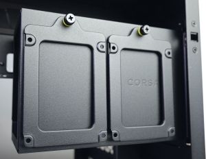

Laufwerke: 2x 3,5/2,5 Zoll (intern), 2x 2,5 Zoll (intern)
