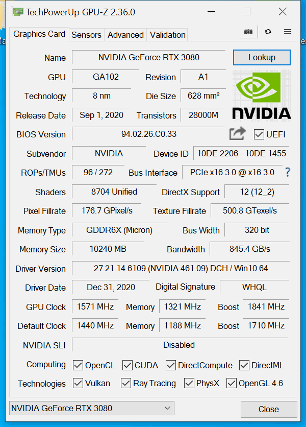

Als ein Vertreter der NVIDIA GeForce RTX 3080 baut unser heutiger Testkandidat natürlich auf der rund 28 Milliarden Transistoren starken GA102-GPU auf, die bereits der aktuellen Ampere-Architektur entspricht. In dieser Ausbaustufe stehen 8.704 FP32- und 4.352 INT32-Recheneinheiten zur Verfügung, die auf einen 10 GB großen GDDR6X-Videospeicher zurückgreifen können und die hardwarebeschleunigenden RT- und Tensor-Cores in Form von insgesamt 68 und 272 Einheiten zur Verfügung stellen.
Was die Taktraten anbelangt, so hält sich KFA2 strikt an die Vorgaben der kalifornischen Grafikschmiede und lässt seine GeForce RTX 3080 SG mit einem Basis- und Boost-Takt von 1.440, bzw. 1.710 MHz arbeiten, wohingegen der Videospeicher mit seinen typischen 1.750 MHz befeuert wird. Dank des leistungsfähigen Kühlsystems erreicht unser Testmuster im Alltag jedoch höhere Frequenzen von meist über 1.850 MHz und übertrifft damit die Mindestvorgaben NVIDIAs deutlich, liegt im Vergleich mit anderen Custom-Karten jedoch nur im unteren Mittelfeld. Der Grund: Während andere Hersteller das Power-Limit auf 340 W und mehr erhöhen, hat es KFA2 bei den typischen 320 W belassen.
