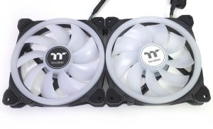

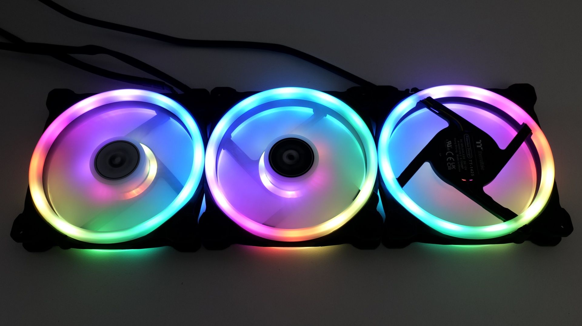

Mit der SWAFAN-Serie sorgt Thermaltake für intensiv beleuchtete LED-Lüfter mit einer Besonderheit: Sie werden mit austauschbaren Rotoren ausgeliefert. Dadurch kann die Richtung des Luftstroms ohne Änderung der Lüfterausrichtung gedreht werden.

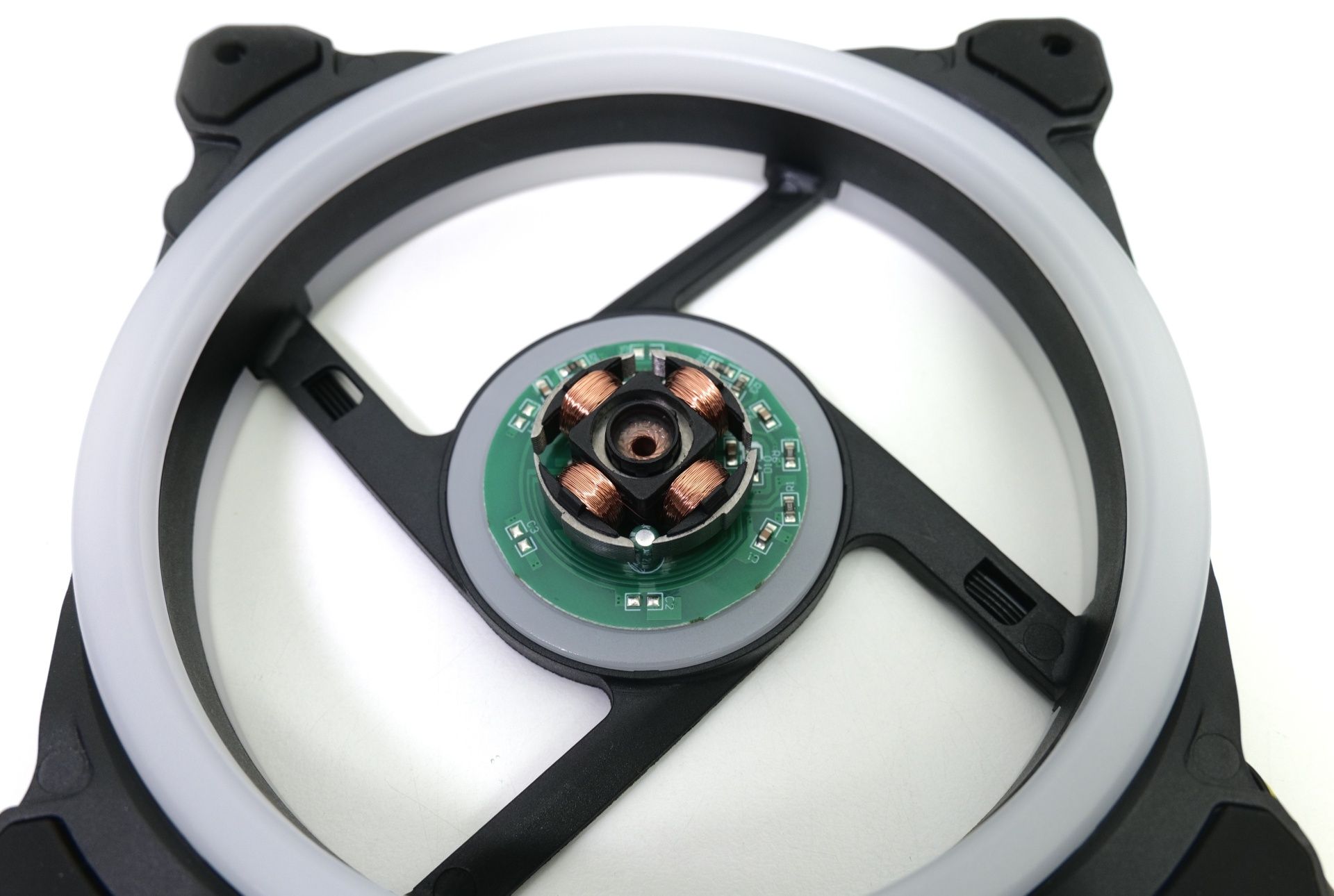

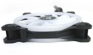

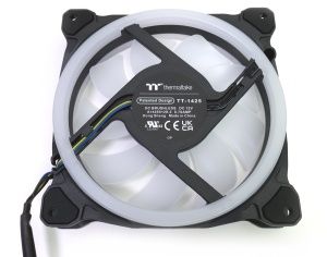

Bei RGB-Lüftern werden Vorder- und Rückseite oft unterschiedlich stark beleuchtet. Thermaltakes SWAFAN 14 RGB hat beispielsweise drei Leuchtringe: Zwei äußere Leuchtringe strahlen nach vorn und nach hinten, der innere Leuchtring aber nur nach vorn. Trotz der 30 A-RGB-LEDs gibt es also auch hier eine stärker beleuchtete Seite. Doch Thermaltake stellt sicher, dass man diese Schokoladenseite unabhängig vom Luftstrom orientieren kann.

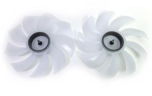

Dafür gibt es einfach je Lüfter zwei austauschbare Rotoren, die wahlweise Luft blasen oder saugen. Allerdings gibt Thermaltake selbst an, dass Volumenstrom, statischer Druck und auch der Schallpegel bei beiden Rotoren leicht unterschiedlich ausfallen. Neben dem SWAFAN 14 RGB als 140-mm-Modell wird mit dem SWAFAN 12 RGB auch ein 120-mm-Geschwistermodell angeboten.

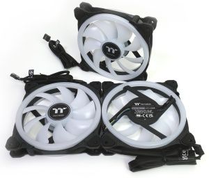

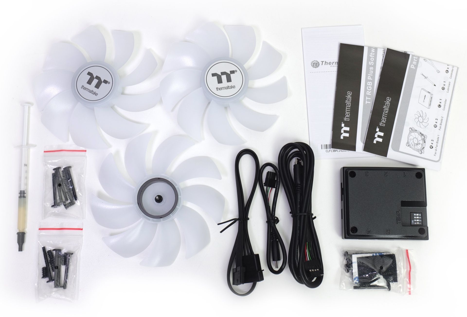

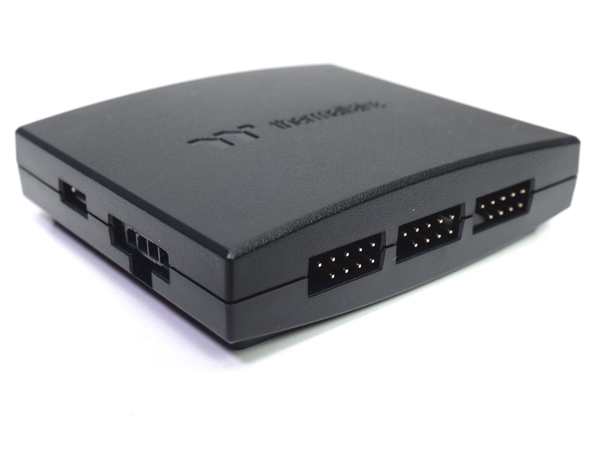

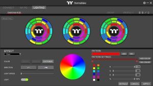

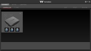

Der Lieferumfang fällt umfangreich aus. Thermaltake legt den Lüftern nicht nur Montageschrauben in zwei Längen, sondern auch einen Controller mit selbstklebendem Klettverschluss zur Montage und Anschlusskabeln, eine Anleitung, den Hinweis auf die TT RG Plus-Software, Garantiebestimmungen, den zweiten Rotor-Satz und eine Dosierspritze mit Schmiermittel für die Lüfterlager bei.

Produktbezeichnung Thermaltake SWAFAN 14 RGB
Lüfterdrehzahl 500 - 2.000 U/min
Luftstrom laut Hersteller Lüfterblatt 1: 132 m³/h
Lüfterblatt 2: 121 m³/h
statischer Druck Lüfterblatt 1: 3,12 mm H₂O
Lüfterblatt 2: 2,59 mm H₂O
Geräuschpegel laut Hersteller Lüfterblatt 1: 34,5 dB(A)
Lüfterblatt 2: 40,5 dB(A)

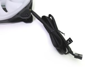

Kabel etwa 90 cm, ummantelt, eigener Anschluss (Pfostenstecker)
Beleuchtung ja, drei Ringe mit 30 A-RGB-LEDs
Maße 140 x 140 x 25 mm
Lebensdauer 40.000 Stunden bei 25° Celsius
